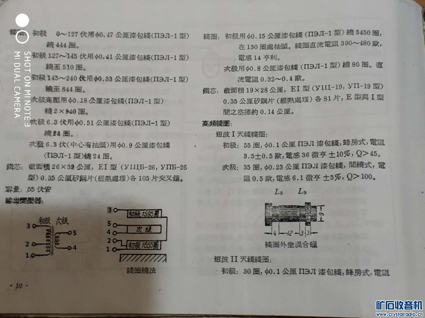

上海131一级收音機输出牛数据:
铁芯19X28,
初级0.12綫,3450圈,副边0.8綫,80圈。2+1绕法,即原边分成1855圈(130圈抽头)+1595圈。
成品原边电感量大于14亨利,直流电阻390-480欧。副边电阻0.32-0.4欧。
补充内容 (2020-2-8 02:05):
空气隙0.14毫米
发表于 2020-2-7 21:58:44 | 显示全部楼层
图更改如下

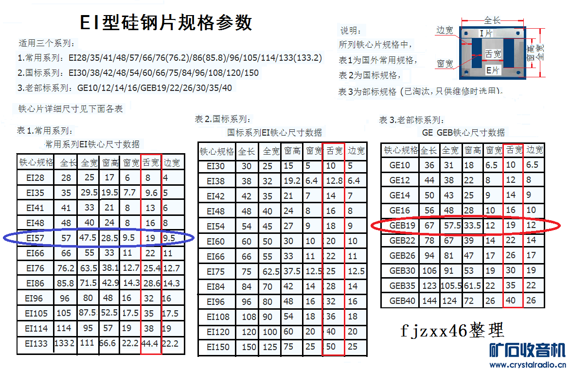

请注意,上述数据是
使用的是GEB19(铁芯全长67)铁芯(红圈内数据),
不能用EI57(贴心全长57)铁芯(蓝圈内数据),
后者尺寸太小了(虽然舌宽都是19)。
发表于 2020-2-8 10:53:18 | 显示全部楼层
上海131为一级收音机,按国家标准一级收音机必须有外接扬声器功能,为了减少外接扬声器对功放管负载阻抗的影响,其输出变压器次级按2.8欧姆设计,因此仿制时必须注意。
