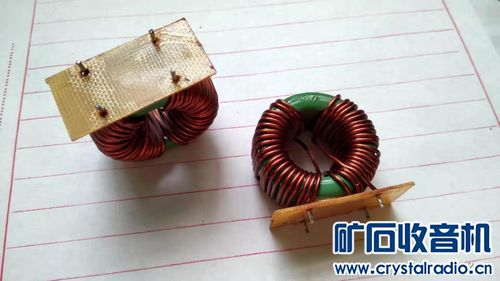

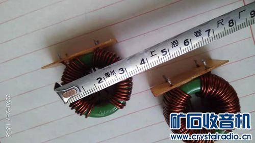

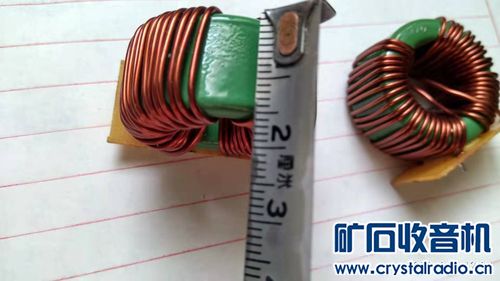

在一个报废的UPS主板上拆下来2个磁环线圈,朋友们看看能否用来制作矿石机线圈!
发表于 2020-2-7 16:47:55 | 显示全部楼层
我有很多这种磁环,这几天在家不能出门,安心做实验。中波可以使用,但效果很差,建议不要使用。短波也试了,效果也不好。

这种磁环貌视不行。
是不是太小了?
发表于 2020-2-7 13:28:10 | 显示全部楼层
从道理上讲不行,不过你试试看吧,电磁炉的磁条按道理也是低频的,接收中波也没有问题,只是Q值可能偏低,实际接收情况是选择性降低,晚上收台随便十几个。
发表于 2020-2-7 14:59:56 | 显示全部楼层
可以用,短波的可,中波的差,电感太大了。
发表于 2020-2-7 15:21:10 | 显示全部楼层
这种大多是锰锌材质频率低,矿机应该用镍锌材质的好。

发表于 2020-2-7 15:28:31 | 显示全部楼层
这是功率磁环,开关电源用的,矿机用效果很差,不能用。

发表于 2024-10-8 18:19:33 | 显示全部楼层
这玩意是铁铝硅磁环,低频用的。一般用于开关电源滤波!频率高损耗极大
发表于 2024-10-8 20:44:11 | 显示全部楼层
以我小学文化,这个颜色是锌锰磁环,磁导率高那种,合适滤波,中波要磁导率低的那种,损耗少。
锰锌磁环是外面一般不涂油漆!就是黑色发亮的,很硬不脱粉。我一般经常使用镍锌磁环,那玩意也不涂油漆表面粗糙脱粉发红。这个涂绿漆9成刮开里面是金属的白色,那就是铁铝硅的。做FM应该工作在3米波段建议使用NXO60,短波使用NXO100,中波用NXO200。
