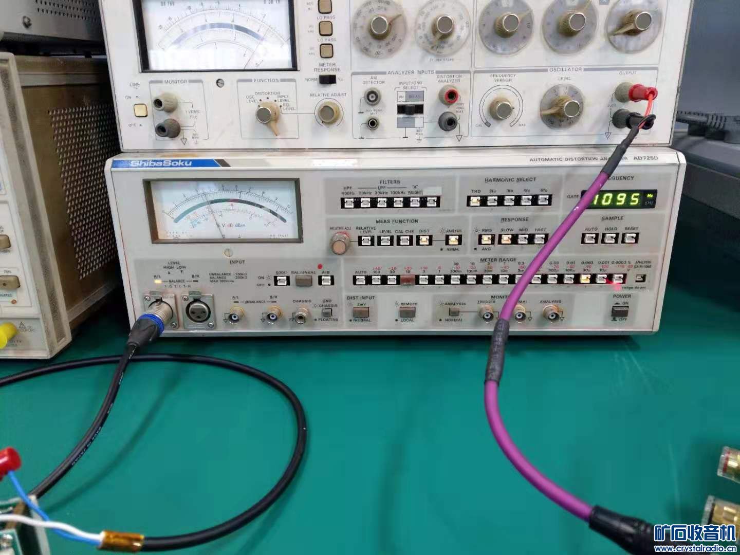

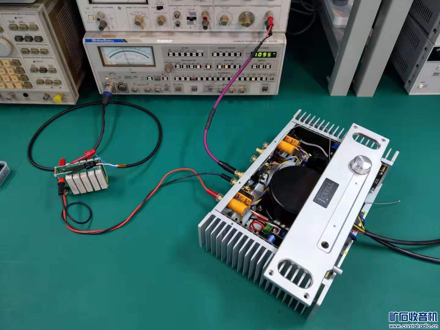

每个通道64片NE5532并联,相当于128个运放并联
8W输出是 1khz测试,THD+N约为0.001%
我看老外已经做到了0.0005%
可能是我测量设备底噪差了些
带内充分发挥了运放的优势,曲线特别平坦,从10Hz至100khz基本都是平直的
听音效果清澈透亮,全频段发挥均衡

每个声道64片NE5532,有没有考虑过每个5532参数的离散性?

用的什么仪器?

每个声道焊64片,您这个手工了得。
 楼主| 发表于 2020-2-7 20:41:57 | 显示全部楼层
海河 发表于 2020-2-7 20:37
每个声道焊64片,您这个手工了得。
还真不是手工焊接的
做了钢网,在SMT工厂焊接的,毕竟机器比人效率高
