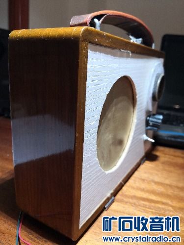

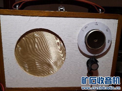

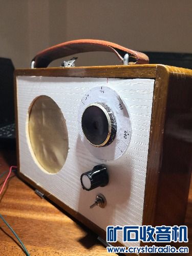

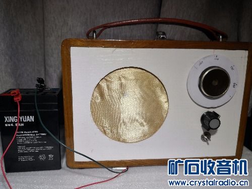

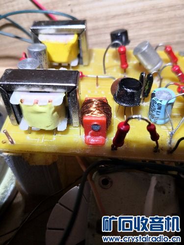

制作目的:
   检验2管机带喇叭的能力(把2管来复再生机放在仪表木盒内,外形为便携机的尺寸,带5寸喇叭)
外壳:
   兰州仪表厂老式木壳万用表,外形尺寸(立放的  宽x高x 厚)   240x165x68      未使用原木盖(今后可把盖与盒长在一起,增加厚度30mm,估计会适当增加低音共鸣。

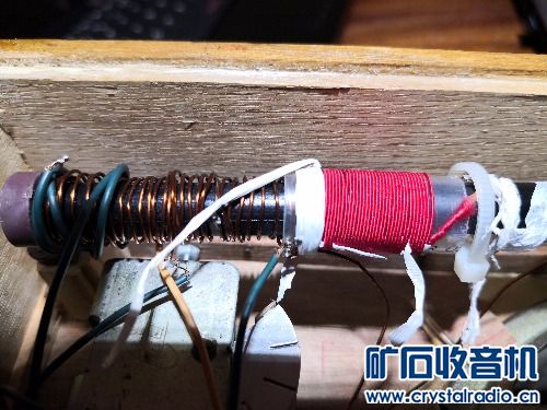

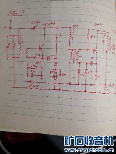

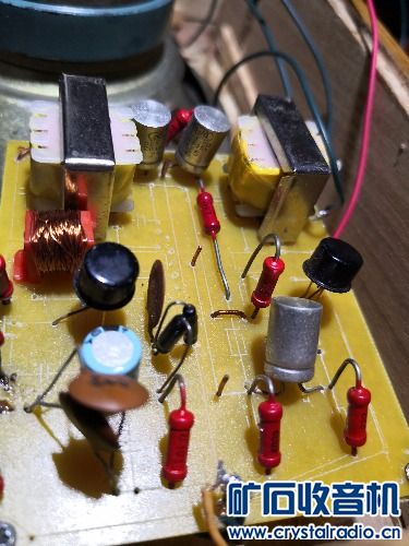

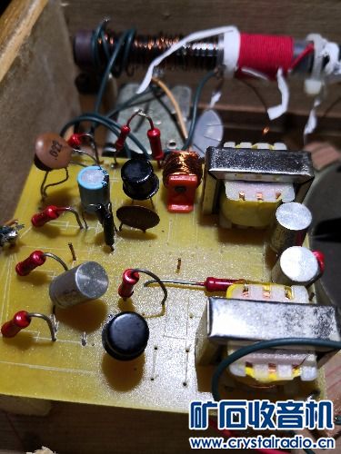

1、电路   参照海棠2管机电路,纤维板、搭焊,装在木盒内。   电源电压6V。采用输入输出变压器作阻抗变换。   该机的音频取得是经过一个10uF电容,后怀疑引起低频啸叫,后来换成1uF后没有恢复原来数值。原道路倍压检波二极管采用反接,无线电杂志有文章说好,本人与正接对比感觉差别不是太大,但对强台音质有些影响。2、管1:  3AG53 来复再生,贝塔值70左右
   管2:  3AG53 低放输出,贝塔值70左右(选用高品管是为以后修改电路为2高2低(两级来复)留余地。

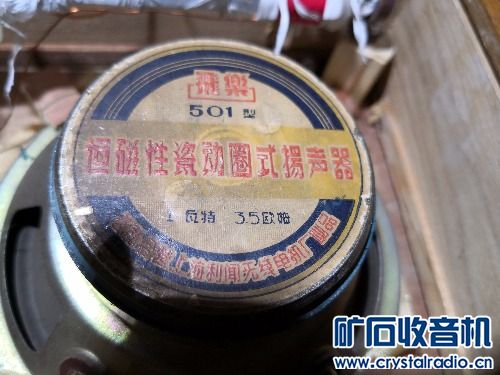

3、喇叭: 飞乐恒磁、阻抗3.5欧(电子管收音机,广坛购)。4、磁棒:  10x200mm5、调谐线圈:  0.1x60股70圈,分两段。
6、可变电容:  250/290P差容双联的一连。
7、再生线圈:  0.2mm 10~15圈。
8、再生调节:30P空气微调。
9、高频扼流圈:3X10磁芯,0.1漆包线,500T ,约2.5mH
10、输入输出变压器:采用友谊电子的E21芯、6V单端专用,感觉不错。
11、制作调试:  BG1电流固定在 0.7-0.8mmA时能够兼顾灵敏度与音质。BG2电流固定在 9-10 mmA时能够兼顾音量与音质(强台音量很大)。再生方式:曾使用三种再生调节方式  1)射极线圈2圈在磁棒端部移动(缺点老想去动一动)。
2)涉及两组正反绕各6圈,用120欧电位器调再生,方便效果算不错,后因为有低频啸叫找不到原因拆除,换成第三种后没有恢复。
3)集极经30P空气微调,后来一直懒得改了,且从一般圈数接入(因调谐两段线圈是断开的,本来就有接头)。最后采用的是第三种,至今没有改主要是手懒+心理作用(一直有怕改乱回不到原来状态的不自信的心理障碍)。
12、效果
地处四川成都郊区,白天省、市、央台3个,其中央台639和省台1116音量大且纯净,市台792原先不错目前很弱像是改成FM的落地台;晚上视天气可听青海、甘肃、陕西、湖北、贵阳,但需要耐心调,天气原因不是每天都能收到,但1557基本都能收到,只是效果差异。。  傍晚经常收到1577台。
由于电脑发图片不方便,所以请朋友们等我手机发图片。

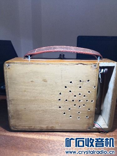

 楼主| 发表于 2020-2-6 20:37:19 来自手机 | 显示全部楼层
补照片,前一段时间做的,因快到截止日期,所以没有拆开拍照,请各位包涵。
 楼主| 发表于 2020-2-7 10:06:03 来自手机 | 显示全部楼层
非常抱歉!现在补照片。
来源于思想准备不足,一直对外观及电路板不满意,想改后再参赛,但有拖得太久了没有动手。

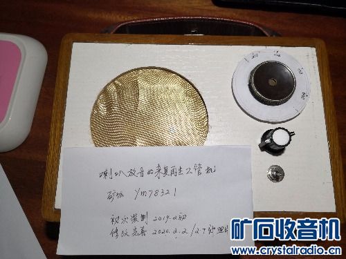

 楼主| 发表于 2020-2-6 20:41:05 来自手机 | 显示全部楼层
暂时这些图片。有视频还不会弄,晚点试一试。

奥,电路图一会还要补发哈。
 楼主| 发表于 2020-2-6 23:39:18 来自手机 | 显示全部楼层
补手抄的海棠TR2-1图纸。
另:高端经常收到东南亚某电台,信号不弱,不只是越南或缅甸?还有央广国际台和经济台也间或能收到。夜里声音更强。央广中国之声转播台一到晚上就降功率发射,但依然声大过我的四管外差机红星401-A。
发表于 2020-2-7 00:46:40 | 显示全部楼层
感谢投稿参赛!您的稿件中缺少一张重要照片,请参见大赛公告第5条规定或者参考已通过审核的作品,请抓紧时间补充这张照片。

发表于 2020-3-7 11:38:59 | 显示全部楼层
 楼主| 发表于 2020-3-7 14:23:15 来自手机 | 显示全部楼层
wolfy 发表于 2020-3-7 11:38
投了楼主一票,电路图能上传张清晰些的吗
谢谢关注!电路采用海棠TR2-1,略有改动,就是音频取出是10k的固定电阻最大接入,音量通过再生来调的。另外这种再生方式高低端不均匀,高端再生强低端弱。我是手机拍直接传的,试过多次清晰度都是差不多。海棠的电路晶体管区可以找一找,应该能找到。
