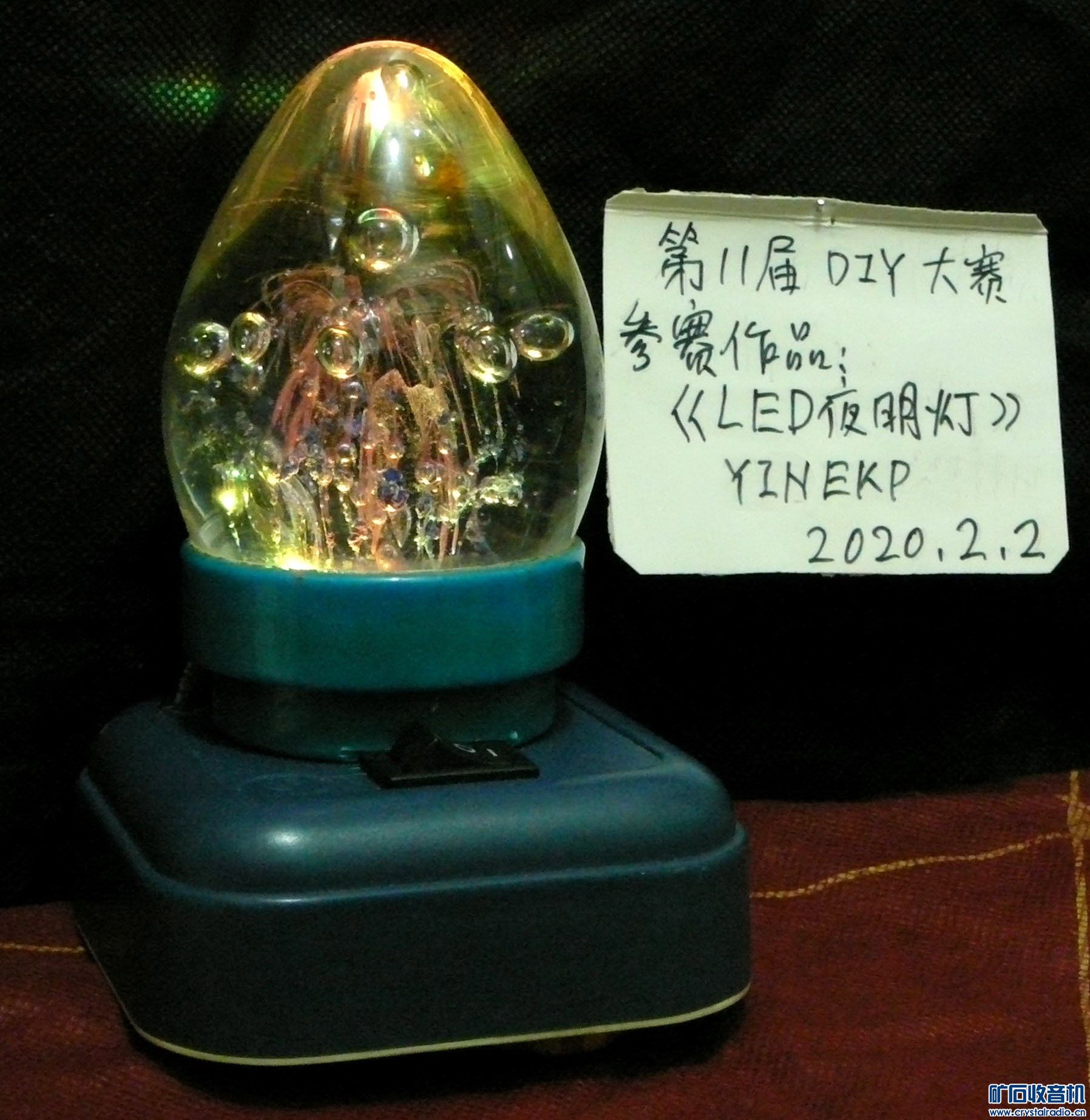

    二.电容降压制作实例——LED夜明灯
    用于室内夜间照明 。
    图1为用半导体发光管(LED)制作的夜间照明灯的工作状态:光色分别为红、绿、蓝、黄的
高亮发光管从下部照射玻璃工艺料球,通过料球内部气泡、图案的反射、折射产生梦幻般的色彩
叠加。料球是用玻璃胶粘接在用于底座的塑料盒上,安装其他元件的电路板和开关则固定在盒内。
图2是它的电路原理图:K为中位关断的三挡位船形开关,用来控制电源通断和选择发光亮度;用
电容器C1、C2通过控制发光管工作电流,产生高、低两档亮度;电容器C3的作用是吸收电源接通
瞬间的冲击电流,降低发光管因过流损坏的可能性;电阻R3除可降低冲击电流外,主要作用是当
降压电容万一击穿时起到保险管的作用,防止故障扩大;高亮发光管分为若干对,反向并联后再
串联,通过降压电容接至交流电源,对应交流电源的正、负半周各有半数的发光管交替发光。互
相提供反向电流通路,也避免了发光管承受过高的反向电压。图5为其内部结构。

发表于 2020-12-7 11:24:07 | 显示全部楼层
不知不觉 用贴片灯 焊了200多个灯 , 降压电容2.2UF   滤波10UF  400v   2个     电感是节能灯上的线圈
发表于 2020-12-7 16:17:09 | 显示全部楼层
做的好再加个光控
 楼主| 发表于 2020-12-22 21:40:37 | 显示全部楼层
创意可嘉。只是如果其中一个灯损坏开路,将有一串灯不亮,则其他灯串由于通过电流增大,损坏几率增大。
再有坏的,其他灯损坏几率更大.......
拙见勿笑
发表于 2020-12-23 08:56:15 | 显示全部楼层
目前4-5年了   还没有坏,  这个LED灯是  电视灯条上面的灯!(电视机厂家搞来的)  质量还是很不错的,   正常LED灯发热量很大,   这个我用的降压功率应该偏小了!   用个几个小时,用手摸摸,基本上感觉不到什么温升!    额定电压应该是3.3V每个, 我用的好像是3.1V每个! 记不清了!
