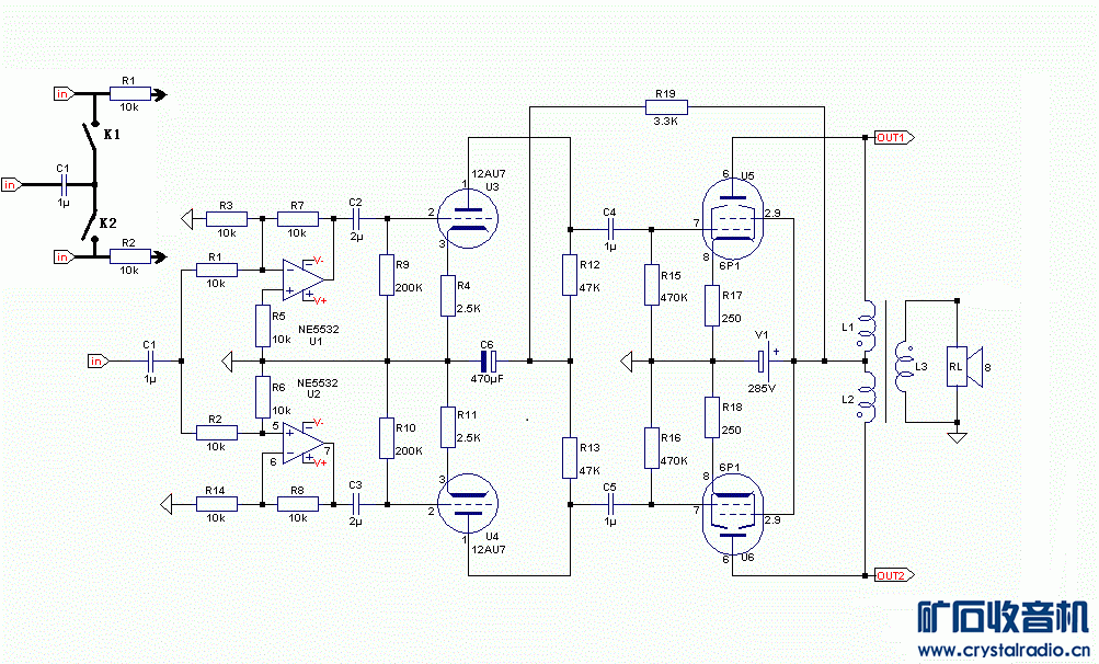

发表于 2020-2-6 22:34:27 | 显示全部楼层
看看这个怎样。平衡输入时,信号从C2、C3后面输入。即可。亦可加一转换开关实现平衡非平衡切换
