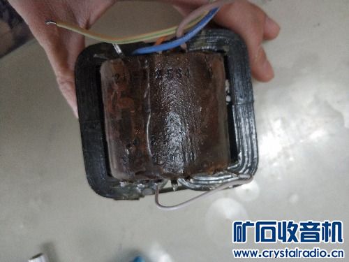

貌似是ST16示波器的变压器?输入双110v输出两组6.9v两组20v双180v还有一组高压超量程了直流电阻1.3k    180v的绕组直流电阻90欧   输入绕组直流电阻32欧    我就想知道双180v的电流有多少,有哪位知道的吗?
发表于 2020-2-6 11:29:39 | 显示全部楼层
双180V应该是示波管扫描供电的,电流不会很大,10ma?
发表于 2020-2-6 12:09:37 | 显示全部楼层
那双180v是给四只6n11供电的,这变压器做前级用应该没问题。
发表于 2020-2-6 12:15:01 | 显示全部楼层
这个是晶体管ST16的吧,电子管的绕组还要多。
 楼主| 发表于 2020-2-6 12:18:45 来自手机 | 显示全部楼层
示波管的应该是那个1.3k的绕组,交流电压超量程了
 楼主| 发表于 2020-2-6 12:21:19 来自手机 | 显示全部楼层
想用做6p12p的电源牛,不知道电流够不够,刚好手上有两个,有150ma也就够了
发表于 2020-2-6 14:01:13 | 显示全部楼层
做6P12P两个绝对不钩,另想别的办法吧!
发表于 2020-2-6 16:52:19 | 显示全部楼层
电流跟不上,没用处。
发表于 2020-2-6 23:27:45 | 显示全部楼层
6P12P需要200MA以上电流 最好用到250MA
 楼主| 发表于 2020-2-6 23:59:15 来自手机 | 显示全部楼层
我的意思是我有两个这个变压器,一个只需要有100多的电流也就可以了
发表于 2020-2-7 00:15:30 | 显示全部楼层
这一个的高压绕组,整流后输出电流约50mA
 楼主| 发表于 2020-2-8 07:29:59 来自手机 | 显示全部楼层
电子器件爱好者 发表于 2020-2-8 02:19
电子管的s16变压器谁有没?
我有两个看帖子我也不确定是不是电子管的了,你看看绕组对不对
发表于 2020-2-8 11:22:53 | 显示全部楼层
可以做个示波管电视机用,这变压器就二三十瓦,做功放是不够的,前级可以,做个级数少点收音机也没问题,或者,这就是个ST16示波器的变压器,做个示波器吧。
