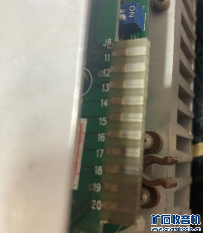

z.cat 发表于 2020-9-18 12:07
是-+15v和5v三路吗?怎么接的呢
是正负15v和5v三路,可用小鱼夹,也可用那种专用插座。
请问是怎么接的呢?

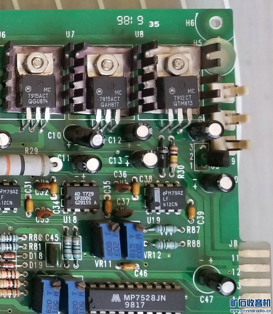

当时试用时怎么接的忘了,抱歉,不过按线路板图很好确定,上边的7815,7915是正负15伏7912是风扇供电,5伏是直加上,也可百一下博计电子。。。。隔壁论坛也有。

十分感谢哈!空了试试
