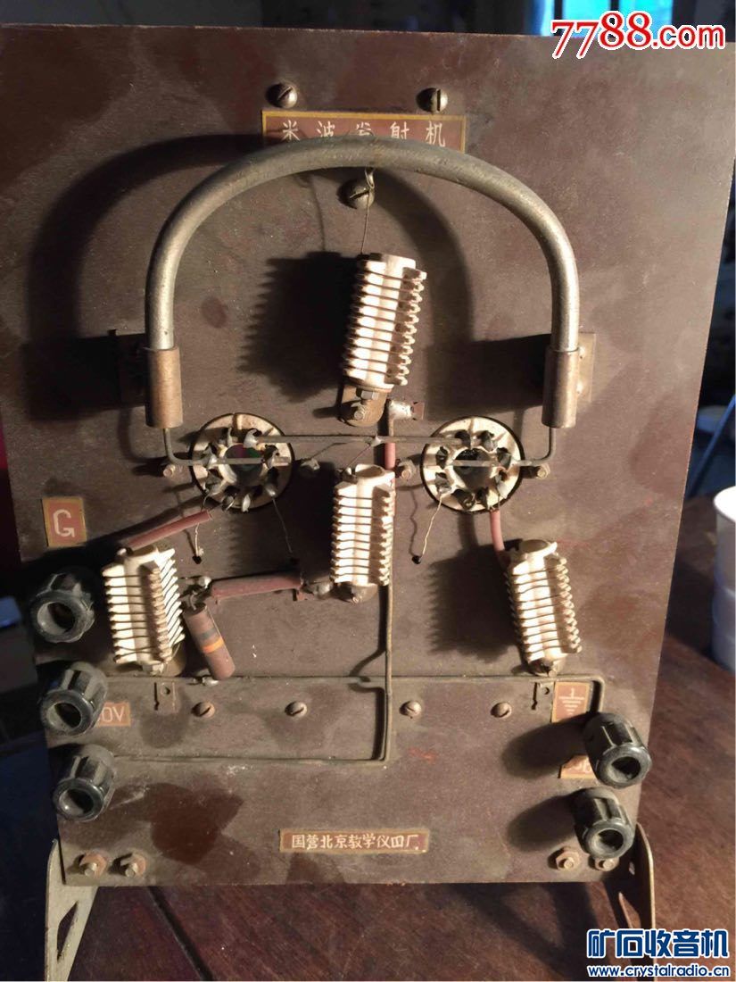

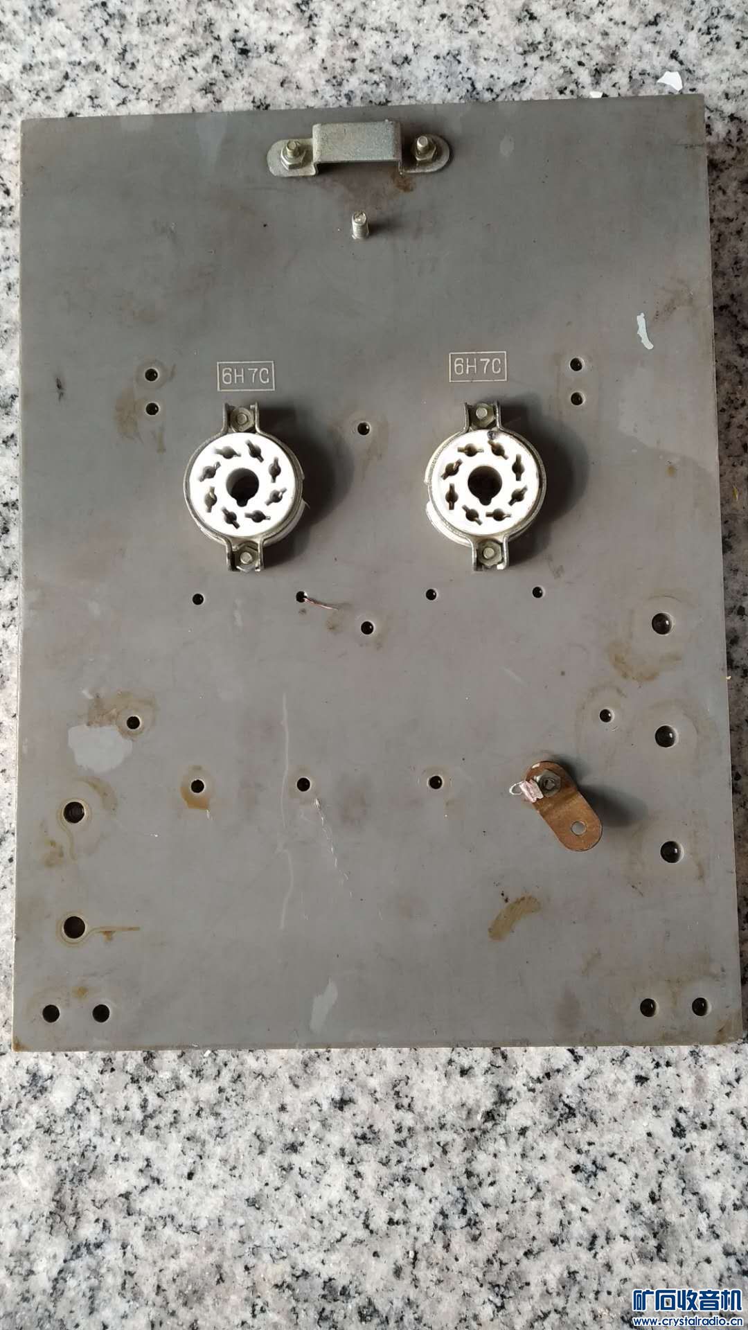

早就忘了啥时候收入的了,闲着没事儿,搁家翻东西找出来了。
发表于 2020-2-5 18:05:05 | 显示全部楼层
这种情况,只能是看谁手头有一模一样的东西,请他拍照再逆向工程。
 楼主| 发表于 2020-2-5 19:02:18 | 显示全部楼层
这个真没有什么可参照的。
初步那么看吧,就是三极管并联,然后两个管推晚,我分析是这样,但是呢,推动肯定没有。
既然是试教版的,就是原理图的意思,好与不好就不再重要。
看看有没有原样,哎,对,就像您说的逆向开发。
 楼主| 发表于 2020-2-5 19:05:19 | 显示全部楼层
反正这个板子上的字儿吧,挺怪的。
6H7C?然后加超级简体字。
大概管子上面字上面吧,是线圈儿。
挺对称的应该有双联可变的电容吧。

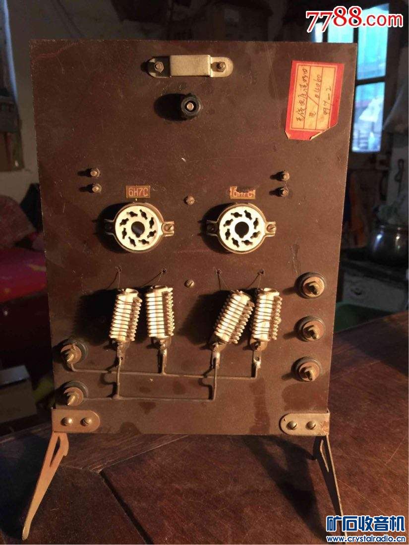

发表于 2020-2-5 19:25:38 | 显示全部楼层
高中物理教学示教版, 6H7C两三极管并联使用, 米波发射机
发表于 2020-2-5 19:30:34 来自手机 | 显示全部楼层
推挽振荡器?

那八个白色的是类似水泥线绕电阻还是电感呢?
发表于 2020-2-5 20:10:13 | 显示全部楼层
北京6N1 发表于 2020-2-5 20:06
逐张保存了。
应该是渡银线圈电感
还应该有一个水平振子接收天线, 再接上一个小灯炮或氖灯以指示电磁波己被接收

发表于 2020-2-5 20:21:02 | 显示全部楼层
北京6N1 发表于 2020-2-5 20:15
应该是短波以外或者叫超短波了。
是这么回事吧?
这个发射机的波长是1米, 所以叫做米波发射机, 我使用过这个教具
 楼主| 发表于 2020-2-5 20:46:37 | 显示全部楼层
噢,懂了
领悟了一下,
应该这个和医院用的超短波治疗仪电路差不多。
