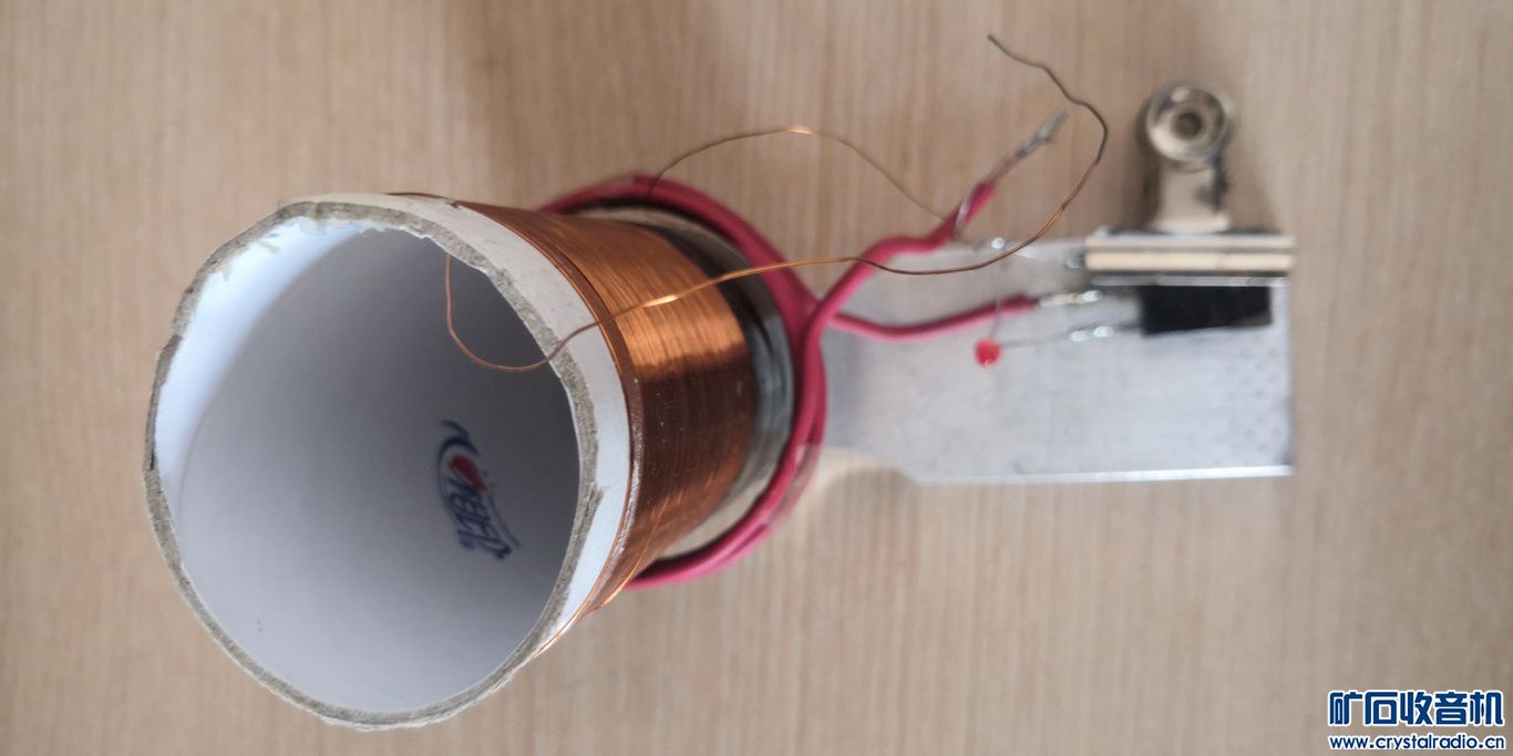

最近新冠状病毒肆虐,只能在家呆着躲避病毒,在家呆着实在是没意思,便折腾起电路来,做什么呢,找个简单点的做吧。上网上看了一下特斯拉,还真有简单电路。不过这线圈可真是费工夫,整整绕了一下午,线圈管是用废旧的纸圈芯。电路图是网上搜的。起初初级线圈用的线太细,无法固定,造成打火,后来又找来塑料电线绕上才解决。最开始实验时,D2625只用一一片铝片散热,没想到这么个东西功率还挺大,结果击穿烧了,后来将铝片加到3片,才解决散热问题。下面上图。
放电效果
放电效果
散热片采用夹子固定
散热片采用夹子固定
电路图
电路图

 楼主| 发表于 2020-2-7 11:16:00 | 显示全部楼层
peiguoqing 发表于 2020-2-5 15:30
请问,多数特就可以拉起电弧??
这个电路大约在25V左右就开始有电弧产生了,我拍照片这张是在36V下产生的电弧。电弧产生的大小与电路结构,特斯拉线圈的圈数有关,如果圈数多,圈数比大,则在较低电压下就可产生电弧。
发表于 2020-2-7 15:24:10 | 显示全部楼层
yan 发表于 2020-2-7 11:16
这个电路大约在25V左右就开始有电弧产生了,我拍照片这张是在36V下产生的电弧。电弧产生的大小与电路结构 ...
你说的电压是电池电压吗?如果提高电压,哪个电阻需要增大吗?
次级(高压侧)电压多高,就可以放电?谢谢!
如果不起振的话,是不是需要调换任意一个线圈的方向?
 楼主| 发表于 2020-2-7 17:46:00 | 显示全部楼层
1、对,是电池电压,不过用电池太费电,还是用稳压电源比较好,那个电阻是调整工作点的,你可以改成电位器串一个电阻,我看网上不少是这样的,便于调整工作点。
2、次级大约得几千伏电压才能击穿空气,具体这个我也不清楚,总之电压越高越容易起电弧,不过电流非常小,用手触电弧有灼热感,没有电击感。
3、不起振的话,调换一下线头就可以,两组线圈是互为反方绕制的,电路很容易起振,想要电压高,就多绕次级线圈,越多越容易产生电弧,但绝缘是个大问题,我开始时初次级并紧绕的,结果起电弧,有些地方都烧黑了,后来加大初级线圈直径,使初次级空隙加大才不起电弧,但有时也会放电,后来又缠绕一层绝缘胶带才解决。
发表于 2020-2-10 18:45:24 | 显示全部楼层
测一下晶体管的温度看看

我做过,10v起弧,超过15v就烧管,用的s8050,电弧不超过3mm
 楼主| 发表于 2020-2-11 15:17:20 | 显示全部楼层
cyclone 发表于 2020-2-10 18:45
测一下晶体管的温度看看
温度到没测试,用手摸表面温度差不多有50多度。
