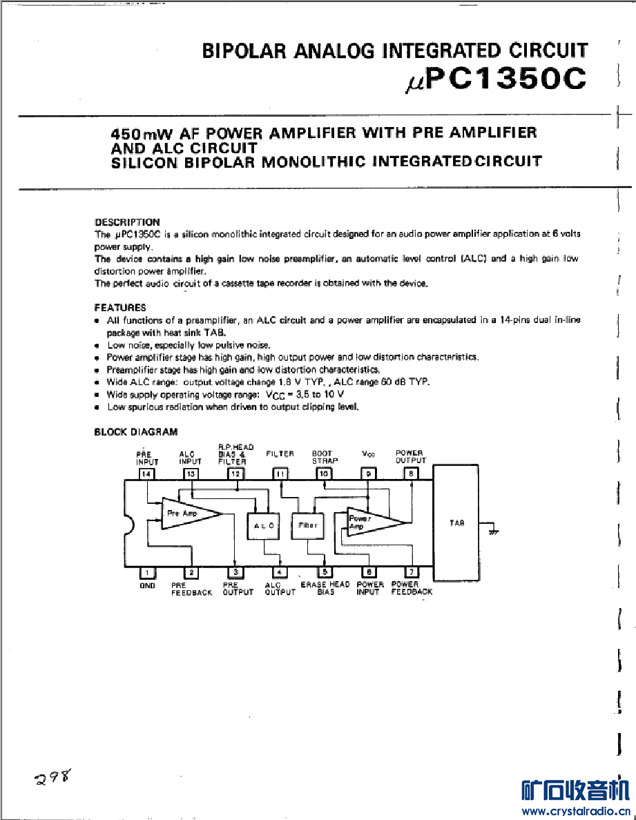

前辈,小弟现在机子的现象是杂音大,可以听到歌曲声,是什么问题啊?

原来用复读机时也遇到过类似的故障,声音小,发现是磁头脏 了,用酒精清洗后正常。可以试下。

找到了UPC1350芯片引脚功能图,估计是退耦、滤波电容不行了,有时间换上试试!各管脚功能如下:
1  地
2  反馈
3  前置出
4  ALC输出
5  抹音输出
6  功率放大输入
7  反馈
8  功率输出
9  电源
10 自举
11 电子滤波外接电容
12 电源退耦
13 ALC输入
14 前置入
