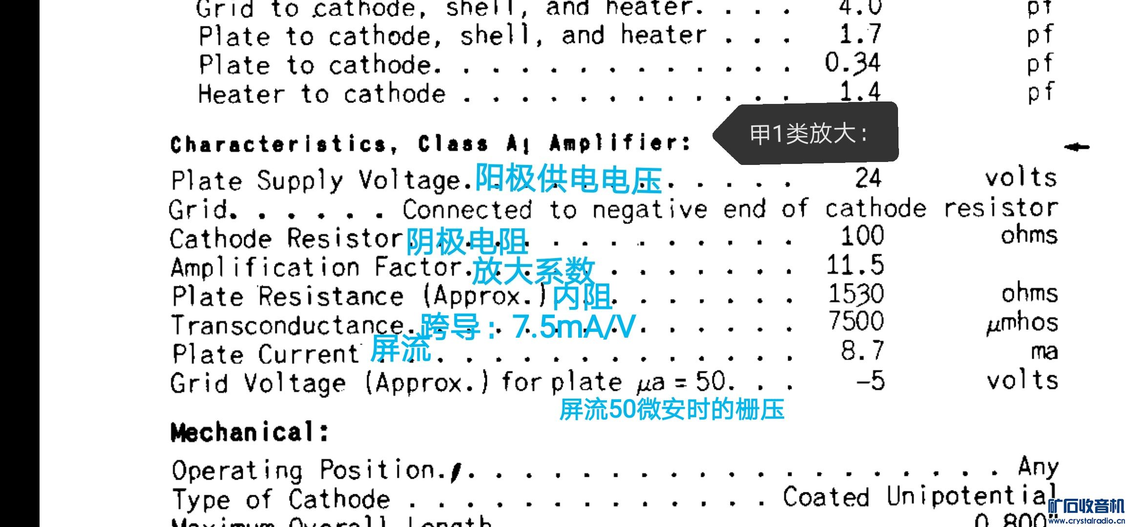

大家看看这小胆能干啥
发表于 2020-2-4 19:14:11 | 显示全部楼层 |阅读模式
当初头脑发热买了四个 现在想想 装胆机有点鸡肋
 楼主| 发表于 2020-2-4 19:15:42 | 显示全部楼层
猜到型号的坛友 送拆机6n3一只

Is it 12K5 ?
 楼主| 发表于 2020-2-4 20:45:37 来自手机 | 显示全部楼层
makye 发表于 2020-2-4 20:20
Is it 12K5 ?
negative
 楼主| 发表于 2020-2-4 20:49:20 来自手机 | 显示全部楼层
是个三极管

太少,6N3不值几个子儿,快递费也应一齐送。钮维斯太空胆,全部数字加起来等于19。

6C33C-B吧,声音不错啊
 楼主| 发表于 2020-2-4 23:07:44 来自手机 | 显示全部楼层
正宗aa 发表于 2020-2-4 23:00
6C33C-B吧,声音不错啊
没钱买那巨无霸 这是nuvistor 8056 低压三极管
发表于 2020-2-5 10:01:19 | 显示全部楼层
这阳极电压再高2V我就会猜13P1P了

正是此种管 请问超版 胆机中 这胆除了做前级之外 还能有什么应用  放大系数如此低 前级增益也不大 头疼
发表于 2020-2-5 11:30:36 | 显示全部楼层
只从你这帖头次见,没有接触过。

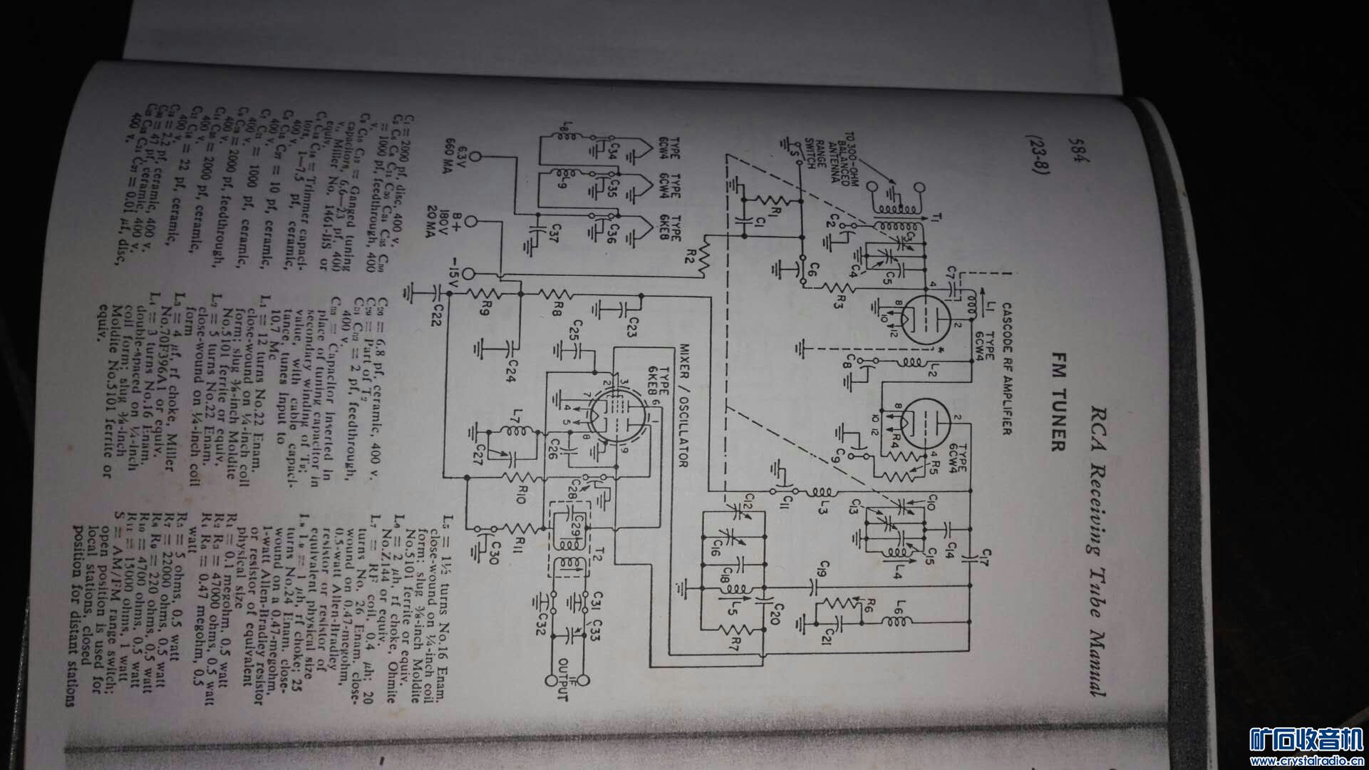

这种太空胆原来用于超高频,高G,高温差,低噪声相关电路,用于FM高头是她的最好归宿,不过要下决心花很大的力气。

是什么书籍
