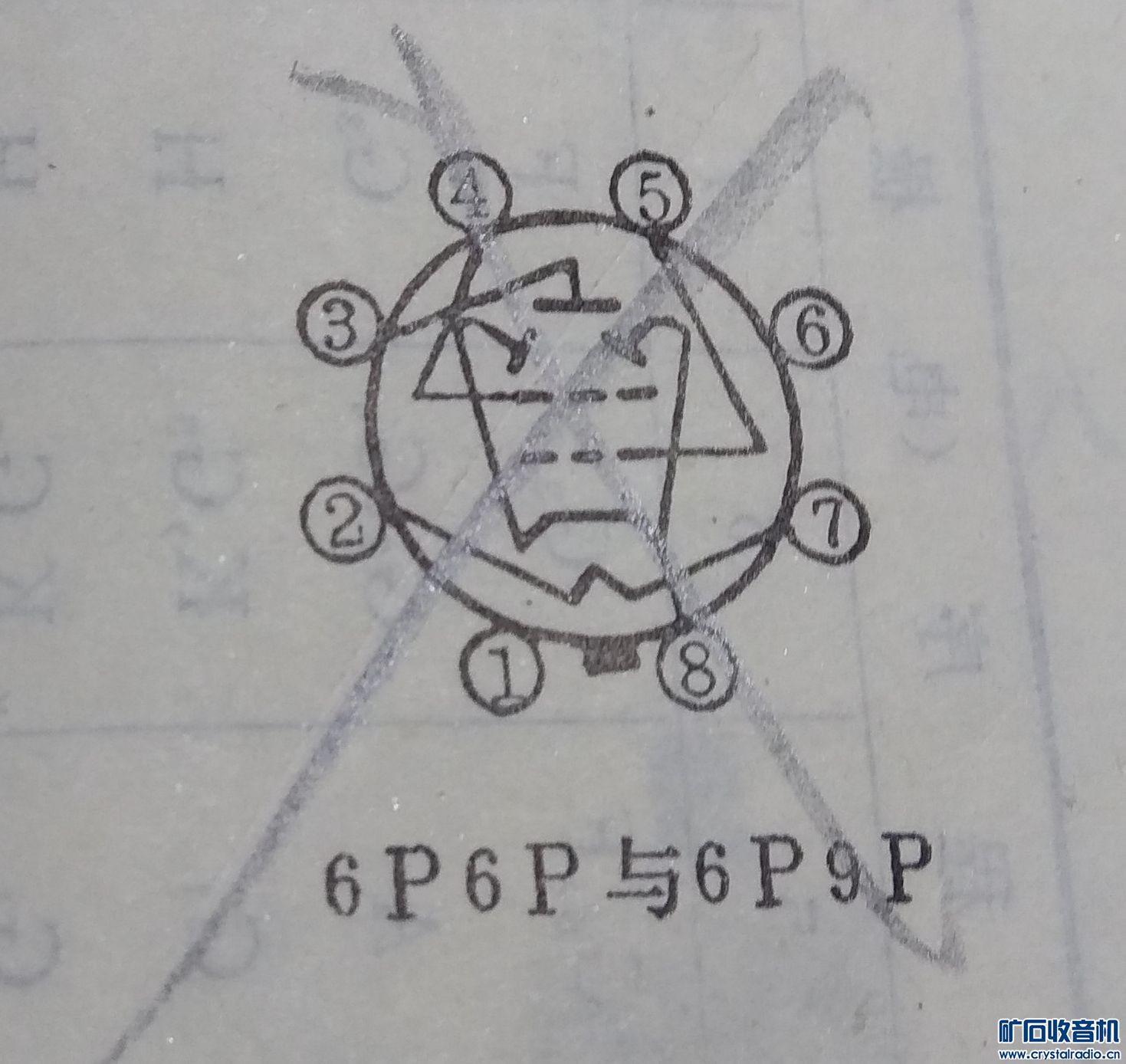

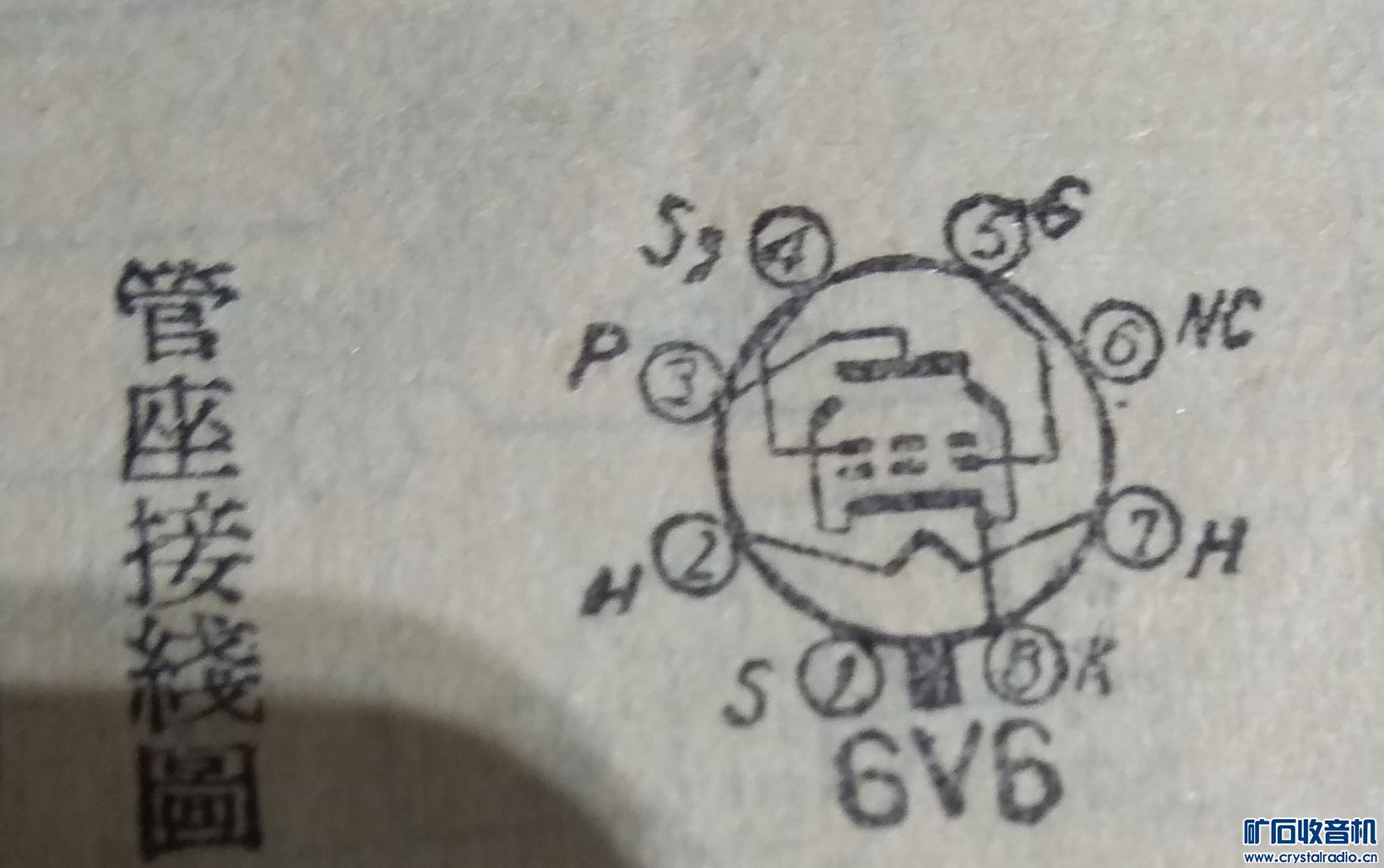

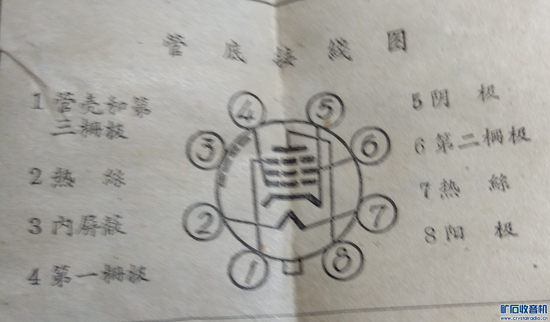

6V6管座图
正确的接线图
正确的接线图
商用电子器件手册6P6P,6P9P管座图
第一图
第一图
实际6P9P管座图
不到10元胆机用废旧材料做成了,效果很好。在家避灾,闲来无事,做实验变换手中各种管子的使用效果,用转换管座进行转换。手里有一个6П9C,也就是6P9P,按照这个器件手册图接线,怎么也不对。查了一下结果大吃一惊,此图是6V6的接线图。不是6P9P,6P6 P接线图。好多资料都认为6P9P  ,6V6是一样的。结果根本不一样。真是害死人。还是自己不认真,不能怨资料。查了一下
6L6   6V6  6P3P(6П3C  )管座图一样
6AG7  6P9P(6П9C)管座图一样

6P6P(6V6GT)和6P3P(6L6G)是一样的。6P9P(6AG7)又是一种。g3独立引出。为这,还有人说,6P9P接成三极管以后外壳带电。

6P6P和6V6GT管脚一样,可以直接互换的
6P9P完全不同,参数变化很大
发表于 2020-2-5 07:57:31 | 显示全部楼层
一个是束射四极管(6P6P),一个是五极管(6P9)。接线怎么可能一样呢?
