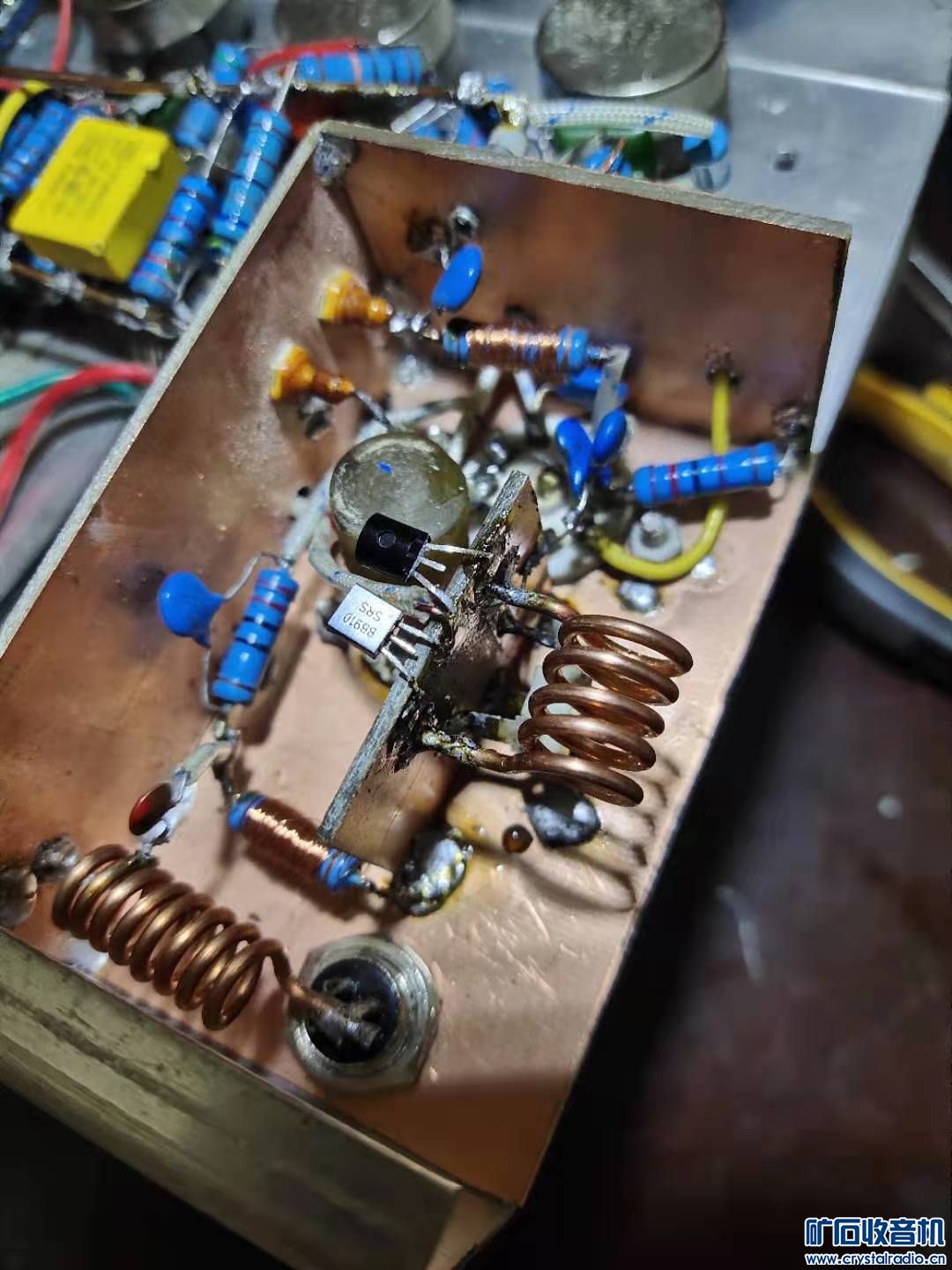

今年正月实在太无聊了,抄正在缓冲老师的脉冲调频机,遇到困境了,电路我也无力分析,只有动手的能力,可就是不起振,到底是什么原因?求大师指点一二。

 楼主| 发表于 2020-2-7 09:41:07 | 显示全部楼层
目前频率在66M,慢慢整吧
 楼主| 发表于 2020-2-7 09:51:45 | 显示全部楼层
 楼主| 发表于 2020-2-7 19:26:05 | 显示全部楼层
估计要在1MH的电感上找原因了,可是没高频磁芯啊
 楼主| 发表于 2020-2-20 19:44:36 | 显示全部楼层
请正在缓冲老师或那位大师帮看下,为何不会起振,目前6脚屏压89V,3脚38V电流18MA拉低的,2W电位器已烧坏,所以用100K电阻接200V电源。
 楼主| 发表于 2020-3-10 21:36:04 | 显示全部楼层
今天再次检起来捯饬,见到了一丝署光,原先振荡线川用的单股电线绕的,而且只绕5川,今天用银线川绕6川已起振,但不稳定,调式中短暂听到了自己用MP3发射的声音,但很小,有时间再论吧。
