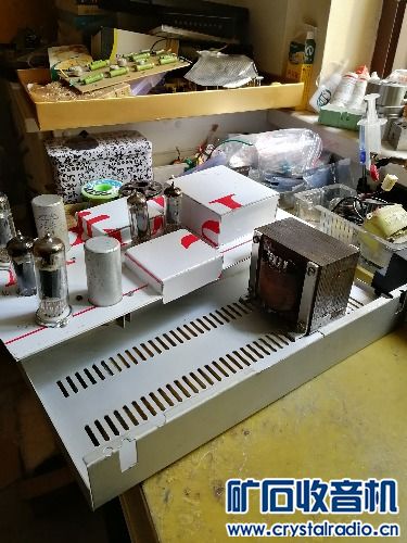

在家找到一个胆机电源牛,输出双250V70mA,D个6N2+6P1,先搞板金。
发表于 2020-2-3 23:53:43 | 显示全部楼层
造型好奇特,输出牛还得找
发表于 2020-2-3 23:57:48 | 显示全部楼层
这是准备起飞吗,这个造型有点另类
发表于 2020-2-4 06:33:41 | 显示全部楼层
继续,继续,
发表于 2020-2-4 09:05:50 来自手机 | 显示全部楼层
你想把这头牛累死么 挪用成语 “汗牛”充栋

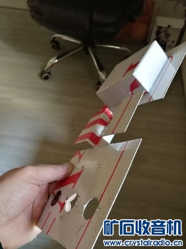

发表于 2020-2-4 09:36:44 | 显示全部楼层
这种折板很费功夫的。
发表于 2020-2-4 10:02:25 | 显示全部楼层
这个牛负担双路 6N2+6P1 没有问题,做了多台了。

不用急慢慢来出精品。

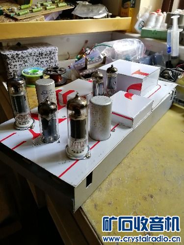

 楼主| 发表于 2020-2-4 12:46:48 来自手机 | 显示全部楼层
插上管子看下郊果,接下来搭电路。

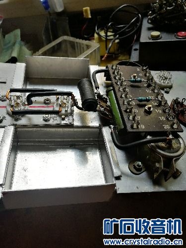

 楼主| 发表于 2020-2-4 13:11:35 来自手机 | 显示全部楼层
差个管座,不管三七二十几,先拆。

 楼主| 发表于 2020-2-4 15:01:22 来自手机 | 显示全部楼层
老规矩,还是从整流部分开始,用两个6Z4并联。
发表于 2020-2-4 16:19:30 | 显示全部楼层
电牛有点小,输出功率打了折扣,大动态时会削波的。如果是三接就没问题。
