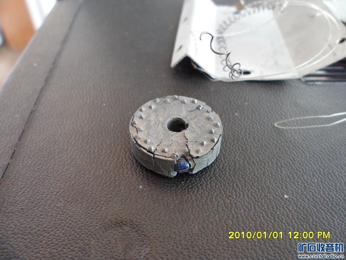

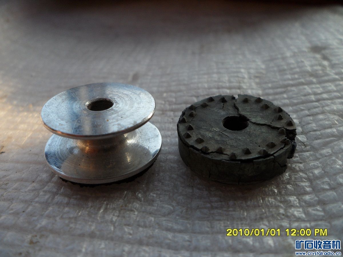

大家看看我买的德国海洋男孩202型晶体管收音机,顺便问大家谁知道里面的一个铸铝靠轮损坏了,如何重新加工一个,主要是侧面的倒刺没法弄,或者可否3D打印一个,请大家帮忙出出主意,谢谢。

这个铸铝的靠轮年久裂了
这个铸铝的靠轮年久裂了
侧面有顶丝孔把靠轮固定在轴上
侧面有顶丝孔把靠轮固定在轴上
靠轮两个表面有倒刺
靠轮两个表面有倒刺
靠轮年久已经裂了
靠轮年久已经裂了
靠轮和一个可移动的夹紧轮
靠轮和一个可移动的夹紧轮
右边这个靠轮用什么替代,请大家帮忙出出主意呗

好鸡,值得一修
发表于 2020-2-3 17:58:39 | 显示全部楼层
也是锌合金啊!.................
发表于 2020-2-3 18:03:30 | 显示全部楼层
车个铜的分度钻盲孔后镶入予锉好的铜钉浸锡后修磨即可~
发表于 2020-2-3 19:18:34 | 显示全部楼层
发表于 2020-2-3 19:21:23 | 显示全部楼层
3D打印,或者车一个,二面可以车端面螺纹在锯断解决

照片拍得很清晰,非常好!
这个轮子3D打印应该没问题,顶丝处得考虑一下。
从图上粗略看,轮子直径不超过20mm,厚度约4mm左右,自己做一个也是最实际的,可行的。
至于材料,若用金属,当然选黄铜的为宜,好加工。
别的材料其实也行,如有机玻璃等,质量好的三层胶合板都可试试,不易裂。
说了这么多,还没有说楼主最关心的重点,就是轮子两边的毛刺如何做成。
毛刺的作用不必多说,就是一种松散的磨擦传动机构,和磁带录音机的收带轮类似,平时起传导扭矩的作用,在可变电容器到头时开始滑动,起保护作用。
如果自制轮子,我的解决毛刺的方案是这样:
用罐头盒等薄铁皮剪成轮子大小的圆片,圆心打好孔。
然后放在木板上,用尖锥在毛刺的地方打出尖孔即可。
再将圆铁片的平面一面用胶粘在已做好的轮子上,轮子两面各粘一片就OK了。
由于轮子两面粘了铁片,对轮子的材料要求可降低一些,可使用一些易加工的材料,降低制作难度。
其实轮子较小,极端的做法,可再剪一条窄铁片作为圆周,和两面的带刺铁片相配合,中间灌入树脂或合适的胶即可,当然要巧妙地事先埋入顶丝。
自制轮子时,顶丝孔是个关键。
呵呵,之前我做过一个铁的,但没成功,也许我的方法不好。
