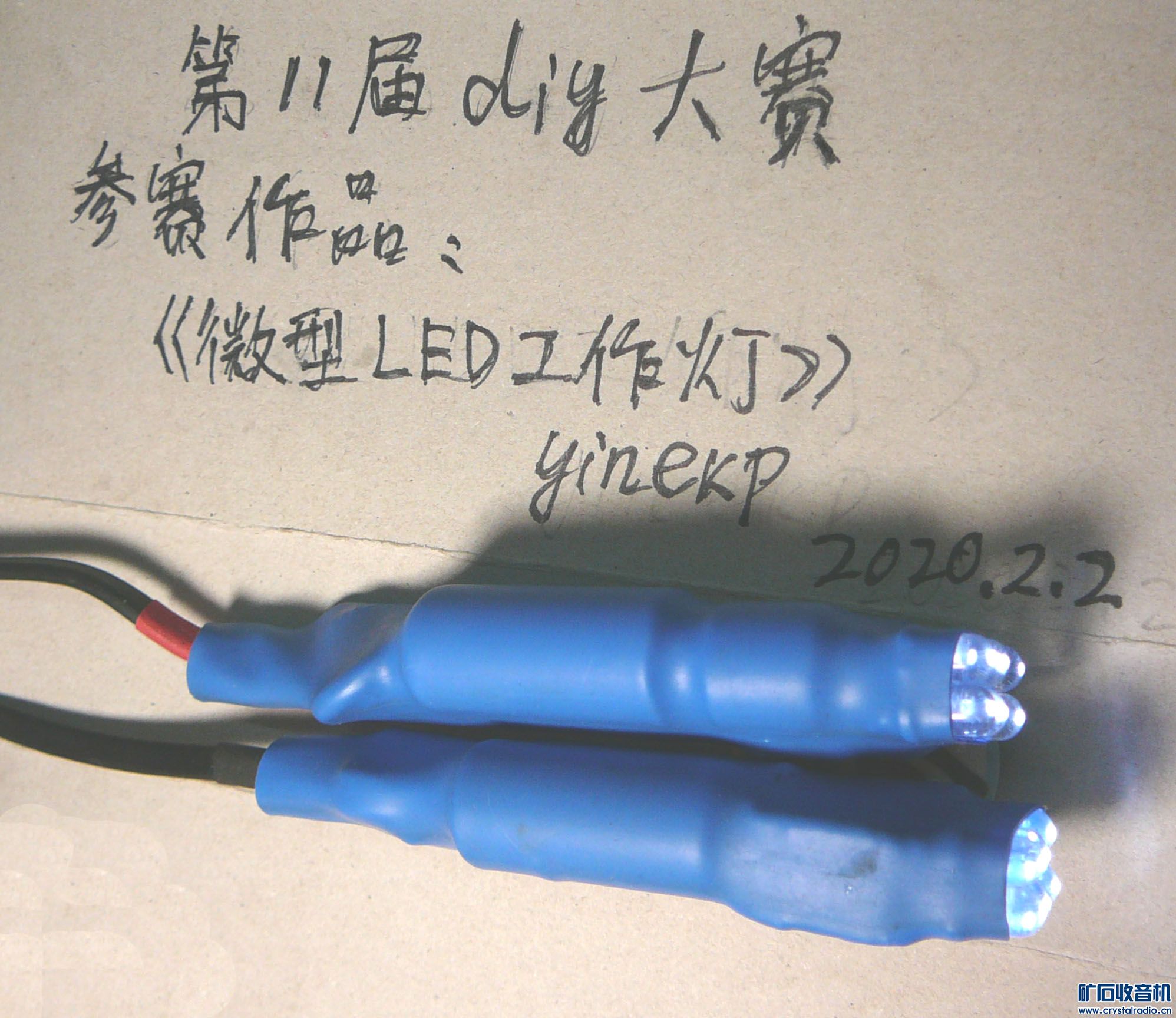

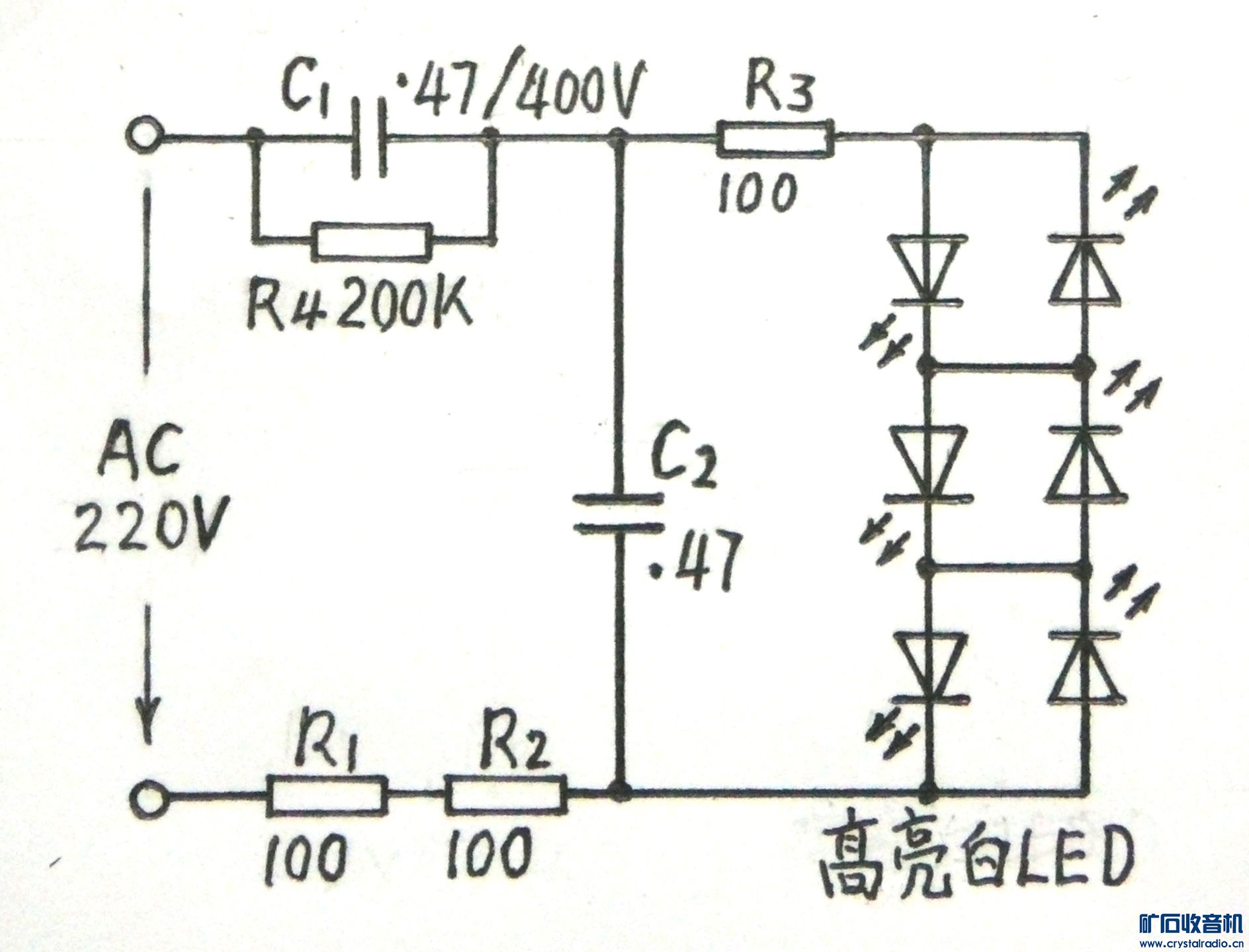

    图1选用并加工后的高亮白发光管。图2是它的电原理图:若干对反向并联后再串联的高亮
白发光管通过降压(或称限流)电容接至交流电源,对应电源的正负半周每对发光管中的两支
管分别导通发光,构成电源正负电流通路。电阻R1、R2除可降低冲击电流外,主要作用是当降
压电容万一击穿时起到保险管的作用,防止故障扩大;其他元件的作用不再赘述。由于是交流
供电,发光强度存在着100HZ变化周期,观察转动部件时可能由于频闪效应产生观察错觉。
    图3是用热缩管封装前后的工作灯外观和内部结构
发表于 2020-2-3 20:12:35 来自手机 | 显示全部楼层
望楼主补上电阻功率,毕竟工作在市电回路,谢谢
所用都是1/4W金属膜电阻
