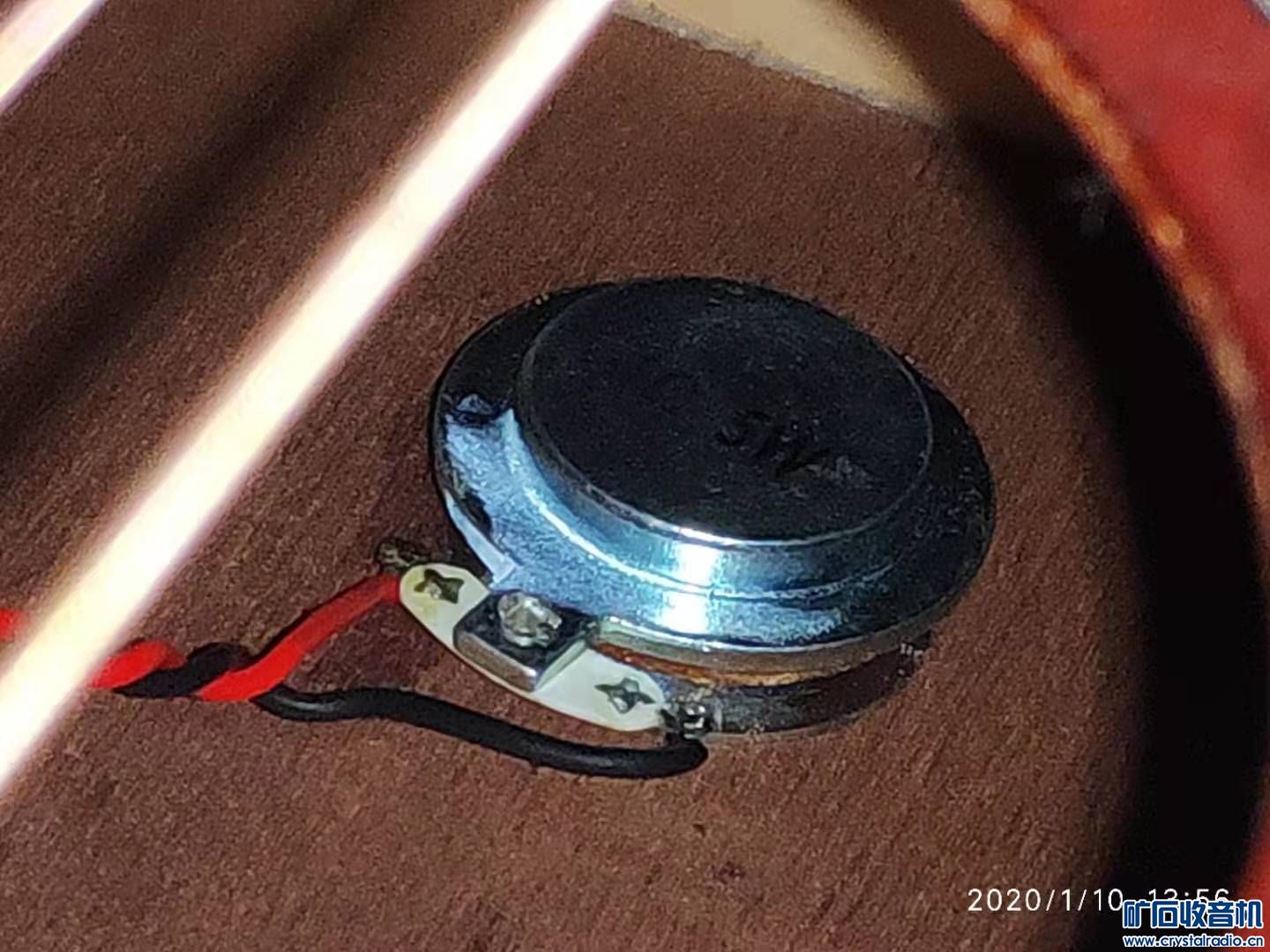

最近了解到有种吉他“加震器”,可以一定程度上代替外接音箱增加音量,但我的吉他本来就是电箱吉他,买成品的是装不了了,买点件自己组了一个,效果还不错,音量能增加不少,正好适合伴奏弹唱。这个所谓“加震器”实际原理很简单,就是用一个震动喇叭装在吉他背板上,让背板成为一个平面喇叭,再装上功率放大器将吉他拾音器的信号送入功放放大,带动震动喇叭发声。装之前进行了试验,发现实际增加音量约一半左右,再增大就会产生正反馈出现啸叫声,加装移频器可以在一定程度上抑制啸叫,但会和吉他原声产生调制,破坏吉他音色,最后还是选择取消移频器,简单的用一个3W的小功放来推动震动喇叭。实际弹奏测试,吉他音量有很大的增加,虽然功放板和喇叭都不怎么HIFI,但因为只是起助声作用而且改装的吉他也是合板的低档琴,所以音质上听不出有什么劣化,3W的D类功放比较省电,在加上5000MAH的电池,很长时间才需要充一次电。

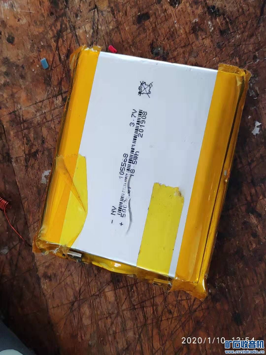

为了简化制作,干脆用了成品的数字功放板,比较省电,震动喇叭用了4欧5W的,电池用的从一只坏了的充电宝里拆出的5000MAH锂电,不多说上图。

电池
4欧5W的震动喇叭
将震动喇叭粘贴在吉他后背板上

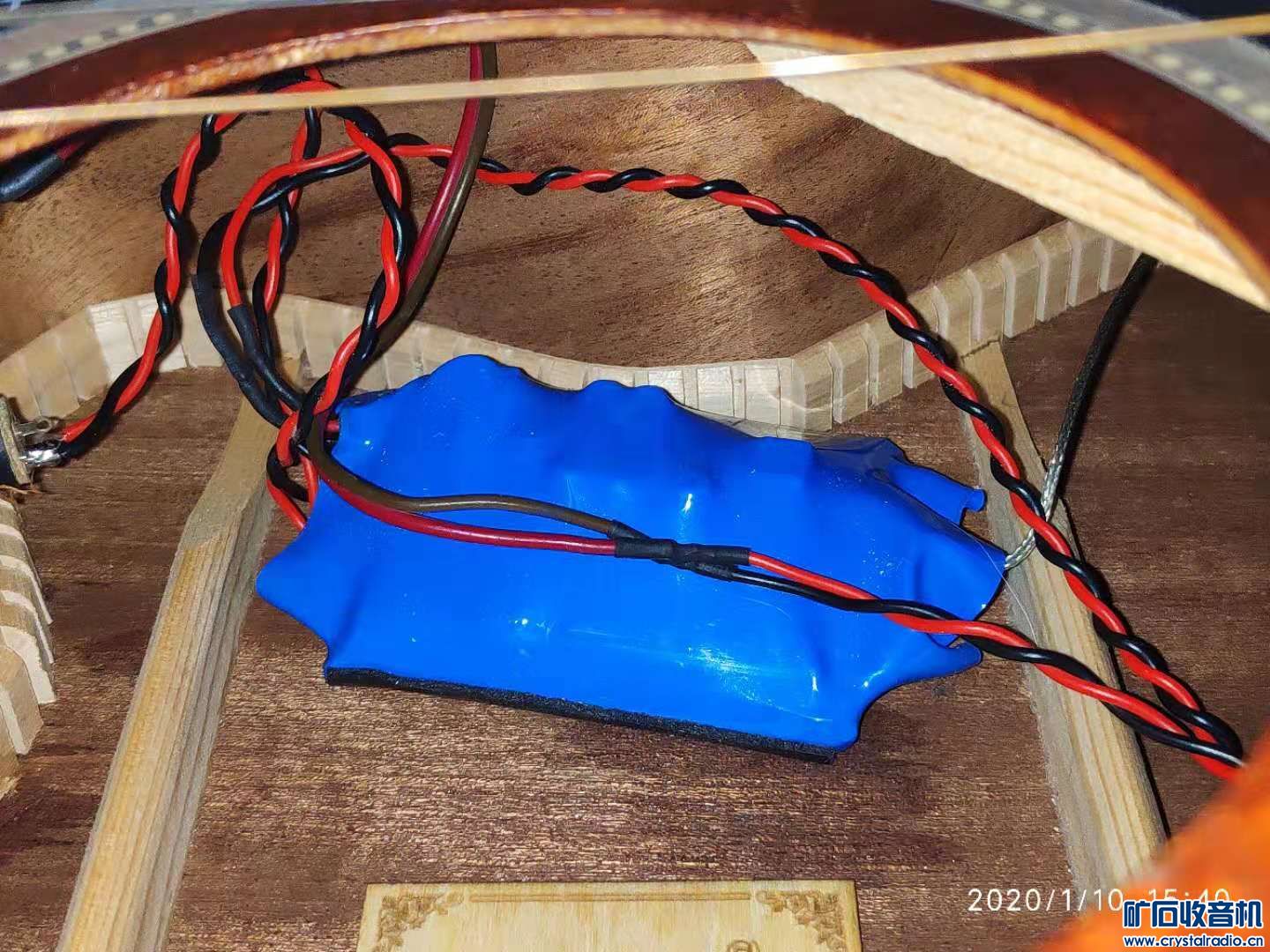

用热缩套把电池和小功放板封起来

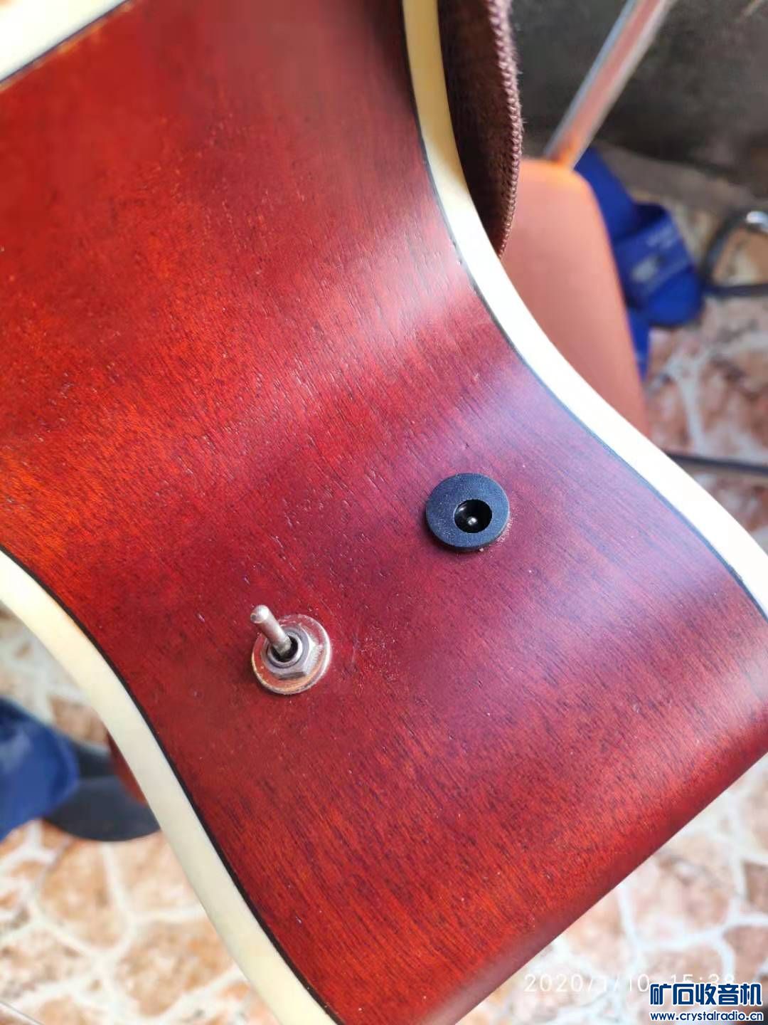

加装的开关和充电口
为简化安装,直接用海绵胶带将功放板粘在了吉他里面
电池功放组和震动喇叭

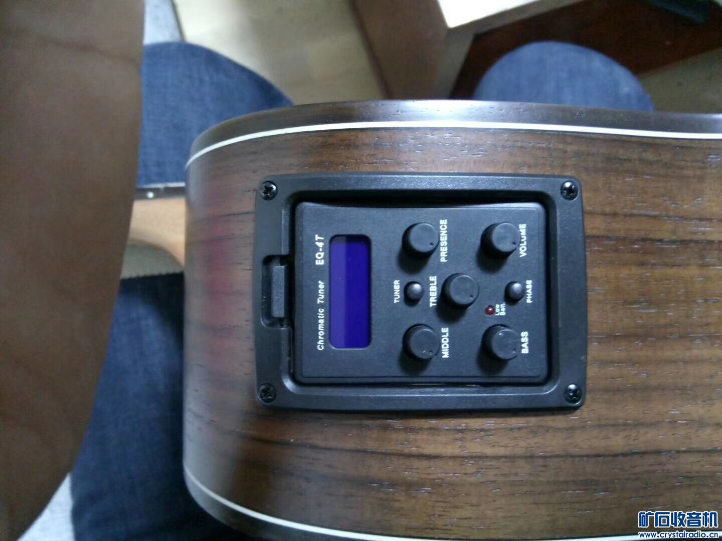

音量开的有点大,就自激了,和唱卡拉OK调整话筒音量一个道理。拾音器可以加装,自己做比较麻烦,不如直接买成品装上,建议拾音条换用“红棒拾音条”效果比较好,我用的拾音器型号是EQ-4T,不用原配的拾音条,换“红棒拾音条”效果较好。我喜欢用开孔拾音器因为有调音器功能,如果你的琴比较好,比如全单板的高档吉他,建议用免开孔的拾音器。
我装拾音器的过程:
拾音器,拾音条,接口

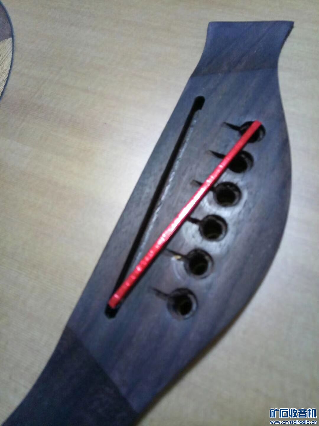

装拾音条,装在下弦马下面,下弦马因为高度会增加,要磨一下下弦马调整弦高度。另外注意弦马槽底是不是平整,不平整的话(廉价琴有的会不平整)要用刻刀慢慢修整平整。
