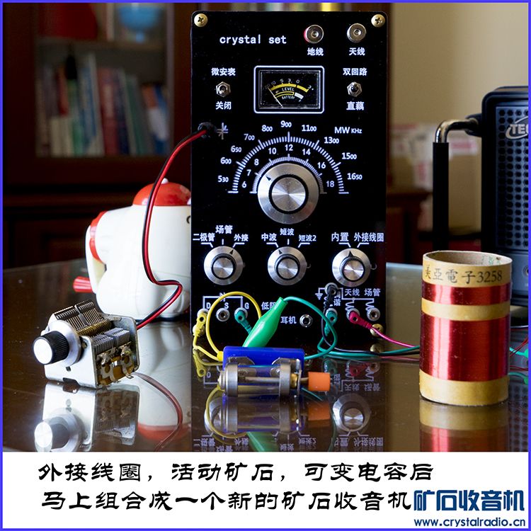

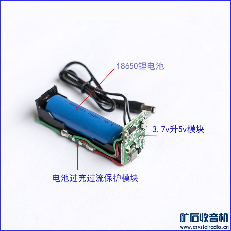

   本人非常喜欢做矿石机,特别是手拿电烙铁的感觉,乐此不疲,虽说做矿石机不用什么工具,但桌上也凌凌乱乱一桌子,所以萌生了做台小巧的综合仪想法,做了这台矿石机综合仪。
     矿石机综合仪
功能

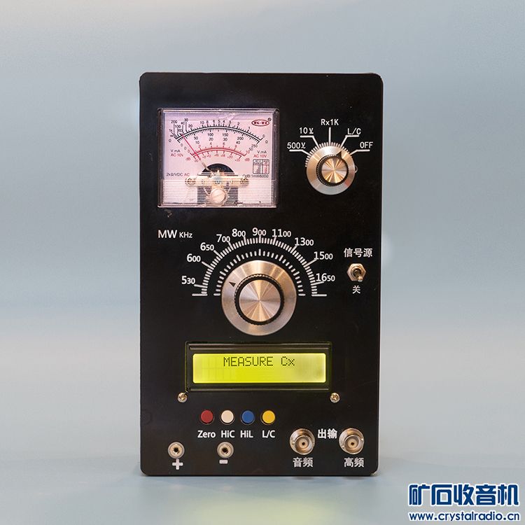

万用表:交流500Ⅴ,直流10Ⅴ,欧姆*1K。
电感电容表:电容0.01PF~100mF,电感0.001uH~100H。
信号发生器:音频输出,中波530~1650输出。

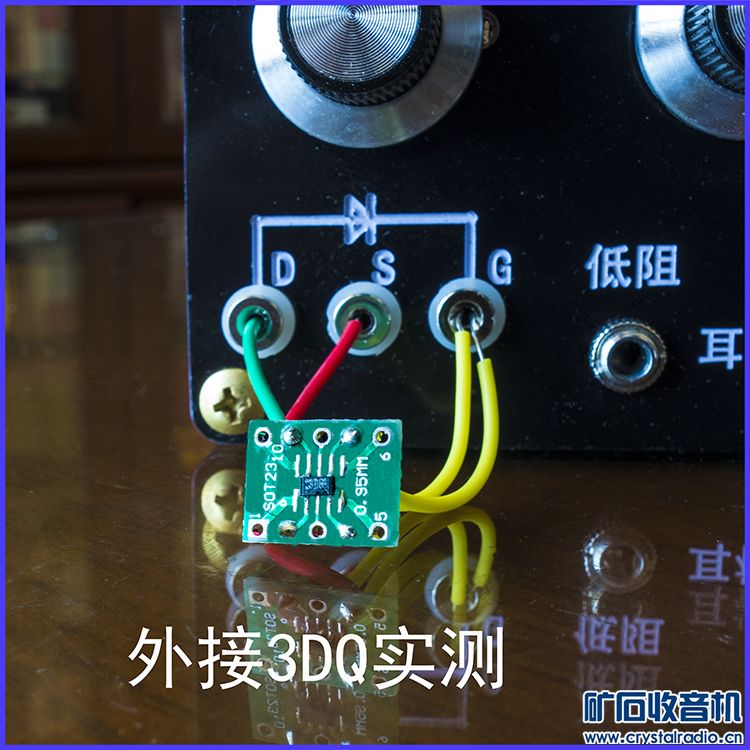

另件代入实测:二极管,场管,线圈,可变电容。(通过接口开关变换进行代入实测)
制作

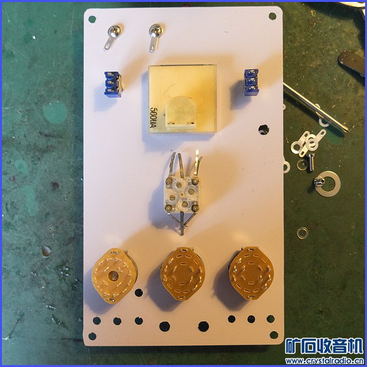

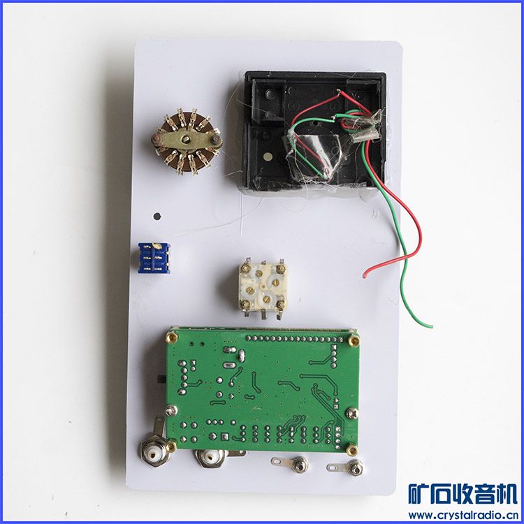

   万用表是一个坏了的袖诊MF110万用表,锯掉机身,将内部电路板引出所需的档位线联接一个4刀5档的波段开关,此波段开关也兼作电感电容表开关。
   电感电容表是网购的LC100-A型电感电容表模块。
   信号源音频信号用了块音乐模块,(做矿石机没什么波型要求),高频用了个典型的髙频振荡器电路。
供电用18650锂电加过充过流过压保护模块,再用3.7Ⅴ的升压模块升压至5V,供电感电容表和信号发生器使用,万用表另用一节1.5干电供电。

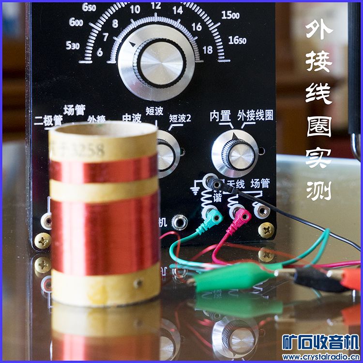

    矿石机为双回路直遇转换,二极管场管相互转换,阻抗转换,并用波段开关导出接口,供外接线圈、检波器互换,1个3.5耳机插座对可变电容互换。
使用
      该机对我这个矿石机爱好者来说非常方便实用,不但有电阻档就量一下是否导通,还是测电容,电感,试一下信号都能做到,虽说精度差点,但对做矿石机而言是绰绰有余,还能将矿石机三大件线圈,检波器,可变电容,随意组合在一起拼出一个矿石机,对做矿石机爱好者来说功能齐全使用方便,最大的优点是体积小底面积只有12cn*6cm,工作台上再加一把电烙铁就行,使工作台变的干净而有效率。
