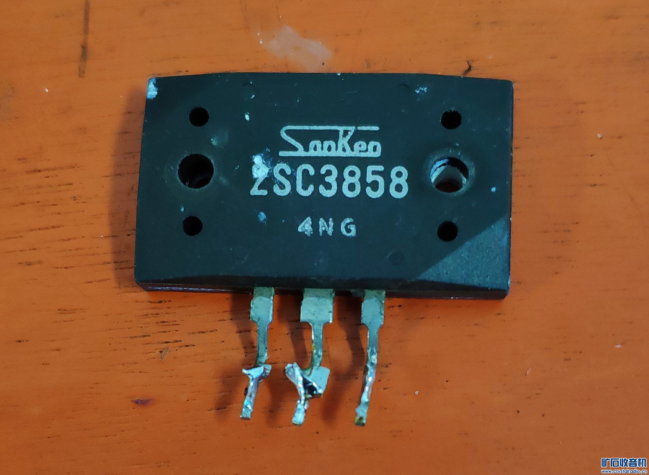

砸开一个3858看看
C\E级上面的圆圈里面有数字,4个深孔直达扇热片,内部光滑,据此可大致判断真假
 楼主| 发表于 2020-2-2 09:46:38 | 显示全部楼层

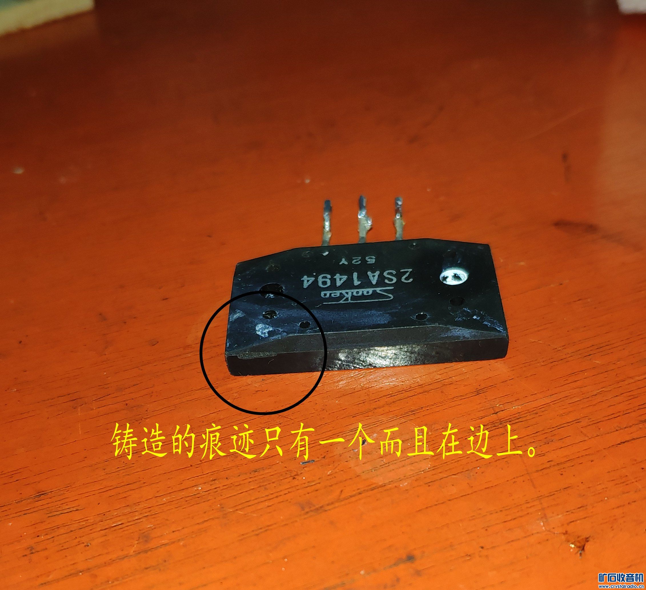

补上一张。另外3858、1494的序号后缀只有Y/P/G,出现其他字母都是假。

发表于 2020-2-2 10:07:14 | 显示全部楼层
只要散热性能达到,这个结构没问题。
发表于 2020-2-2 10:09:28 | 显示全部楼层
jiachangchun 发表于 2020-2-2 09:58
我也很不理解这种管子为什么这种结构,得问一下三肯的设计师
看芯片面积应该真货了,于厂家来说这样又费工又废料,底板的铜底不太光洁的样子

发表于 2020-2-2 19:11:39 | 显示全部楼层
不用看就知道是假的了真的铸造断面两个都在安装孔上方
 楼主| 发表于 2020-2-2 20:41:42 | 显示全部楼层
怎么看出来是假的,能给看看真的什么样
 楼主| 发表于 2020-2-2 20:44:18 | 显示全部楼层
这是纯真的
