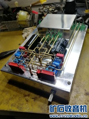

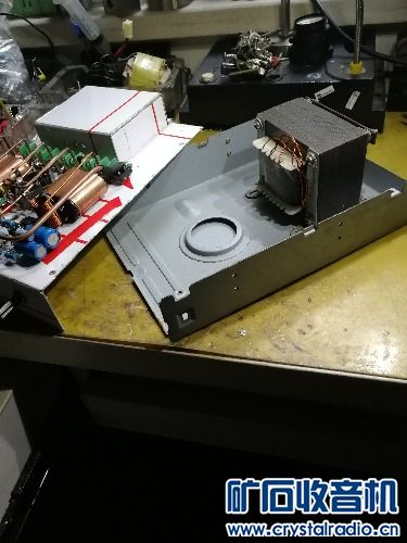

防疫情不能出门,在家没事干,搭个1785功放玩玩,用光驱壳加一块1.5mm的铅板做机箱。
 楼主| 发表于 2020-2-1 21:28:31 来自手机 | 显示全部楼层
整体看上去还可以

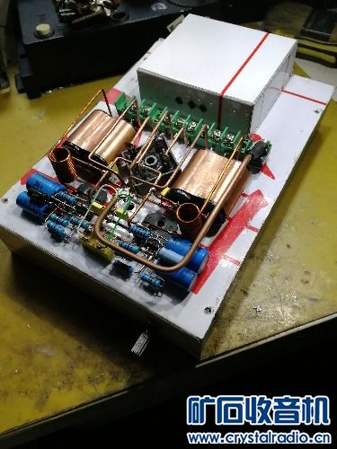

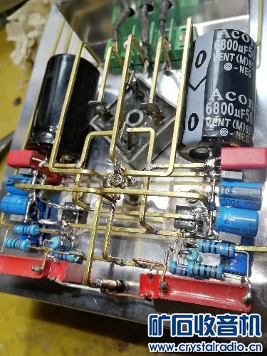

用官方的标准电路搭的,所有元件都尽量靠近1875,还有就是保证信号入,信号出的一点接地。

这个棚搭的漂亮,花了多长时间?
发表于 2020-2-2 16:51:41 | 显示全部楼层
我就好奇楼主从哪找到方形黄铜线
发表于 2020-2-2 17:41:42 | 显示全部楼层
古渡 发表于 2020-2-2 16:51
我就好奇楼主从哪找到方形黄铜线
铜焊条啊,10块钱,一把。
 楼主| 发表于 2020-2-2 17:56:24 来自手机 | 显示全部楼层
这个棚花了近两天时间,线材是以前一个朋友送的。
