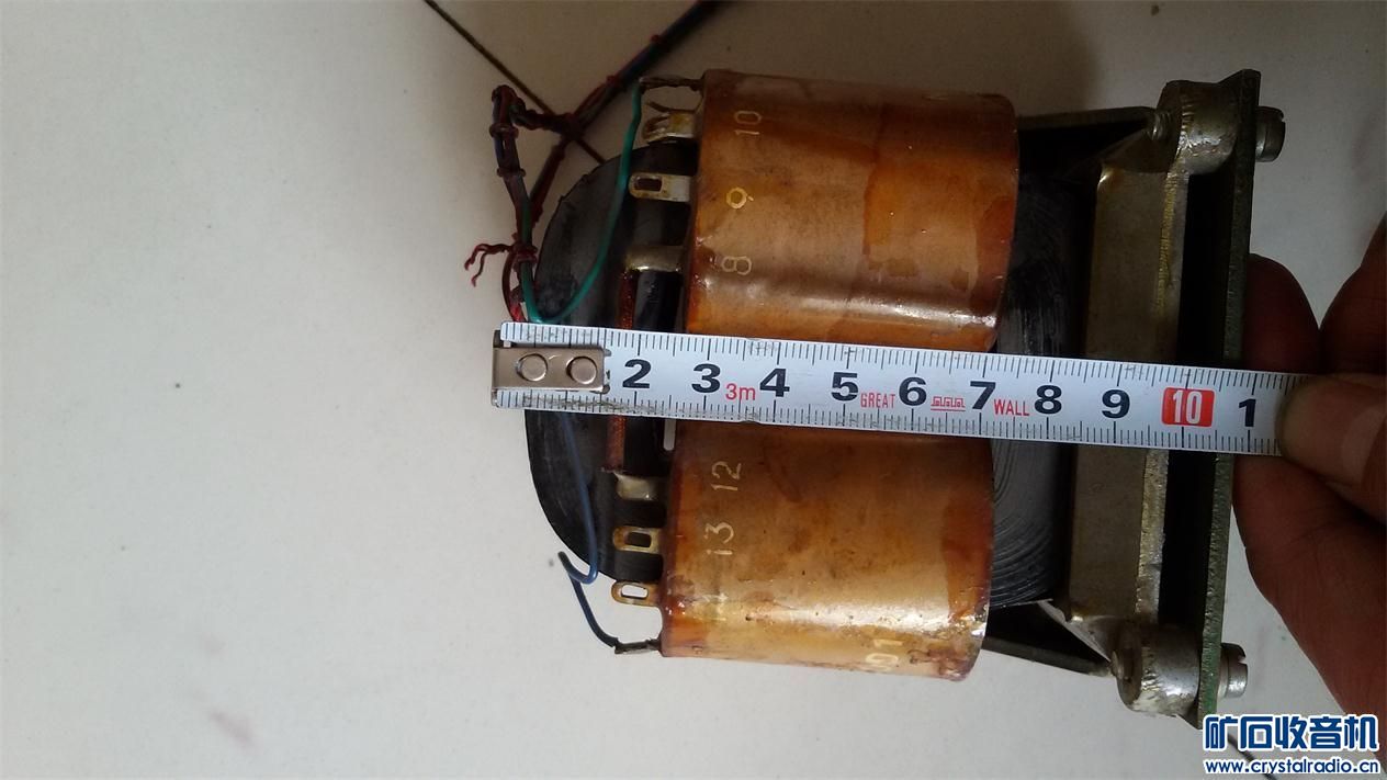

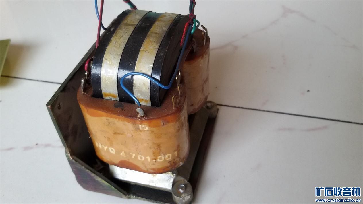

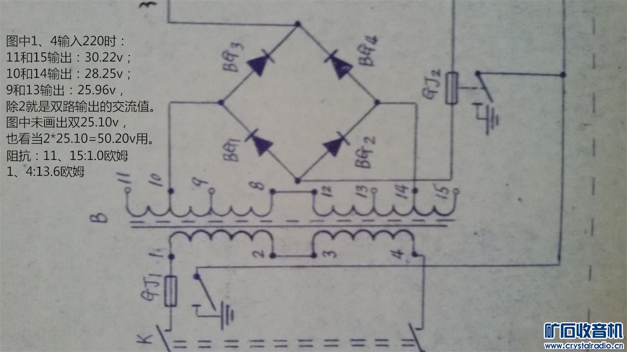

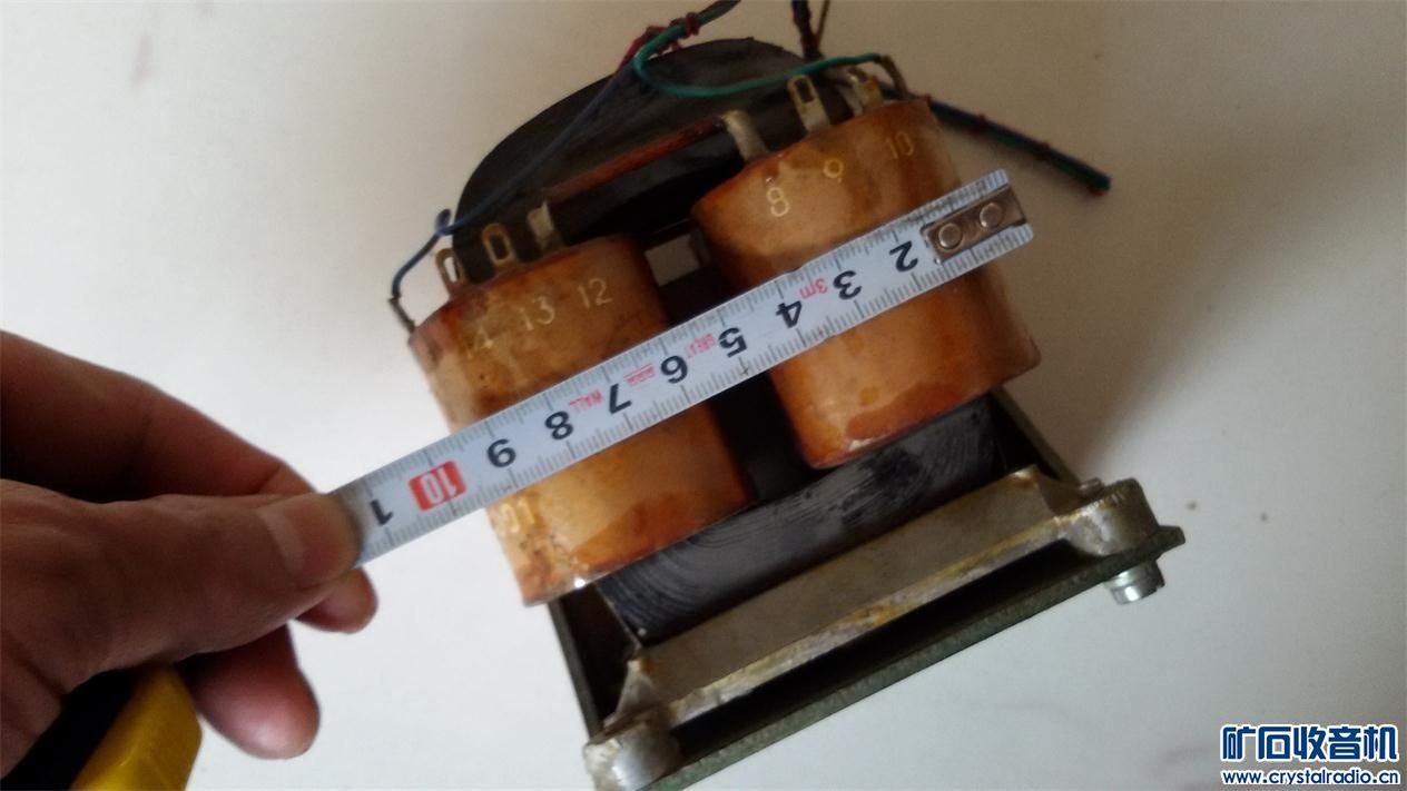

发表于 2020-2-8 21:51:37 | 显示全部楼层
我有C型电牛几个,也就是原边为两个线圈串联,110v可接一个线圈,这样接就像自耦变压器,和220v交流输入电气上不隔离,看行不行,付边是双15v吧,付边有至少三个抽头吧,找到2.4v的电压应该能找到(也可在线包上再绕几圈,我的电子管功放灯丝电源就是这样做的),付边应该最大电流为4A,功率也应该有余量。
