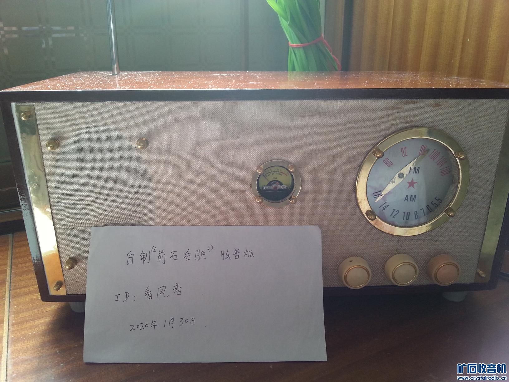

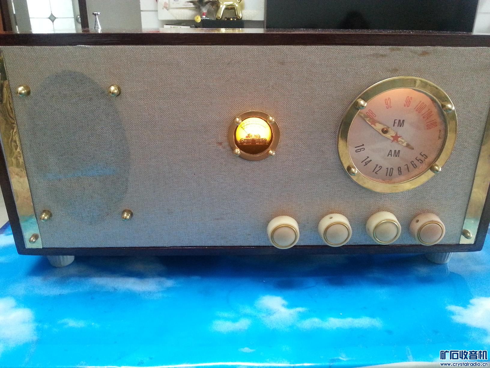

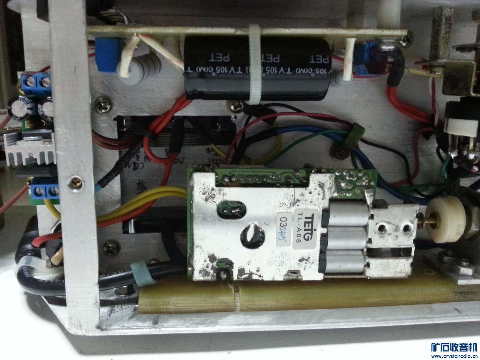

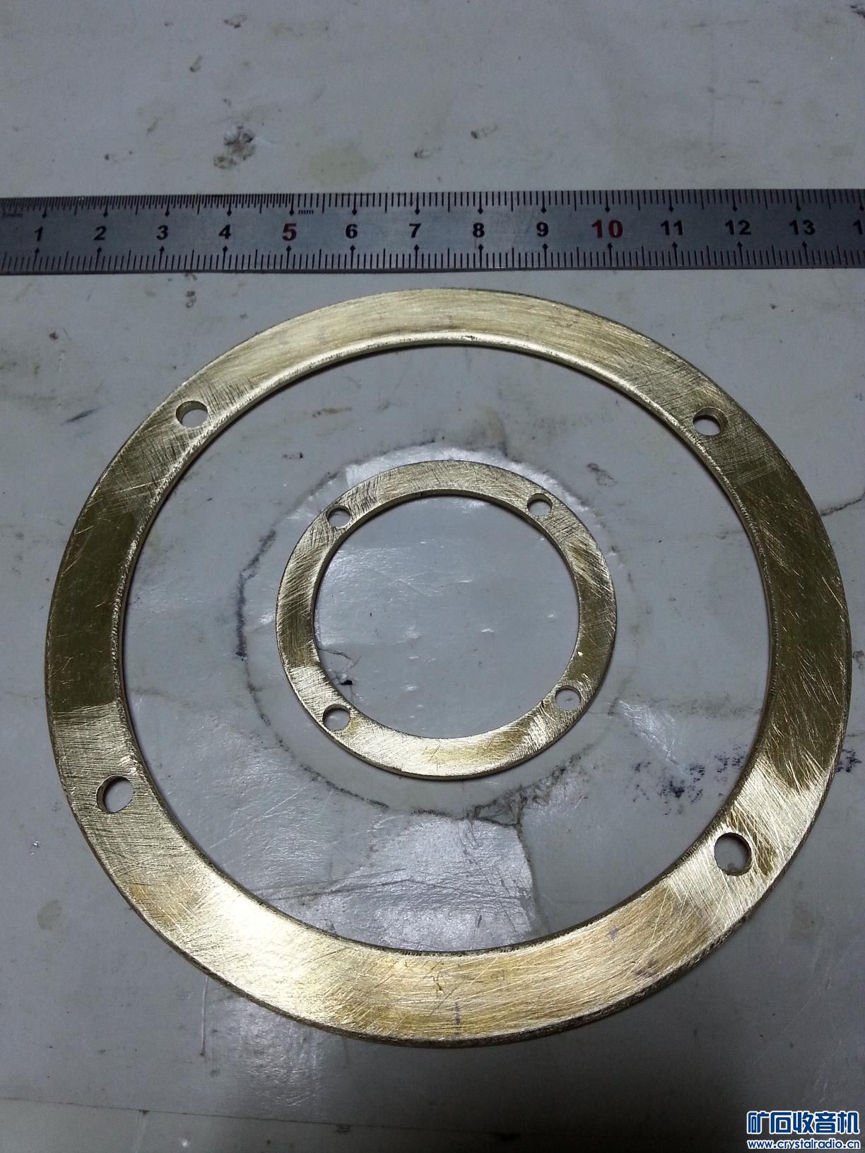

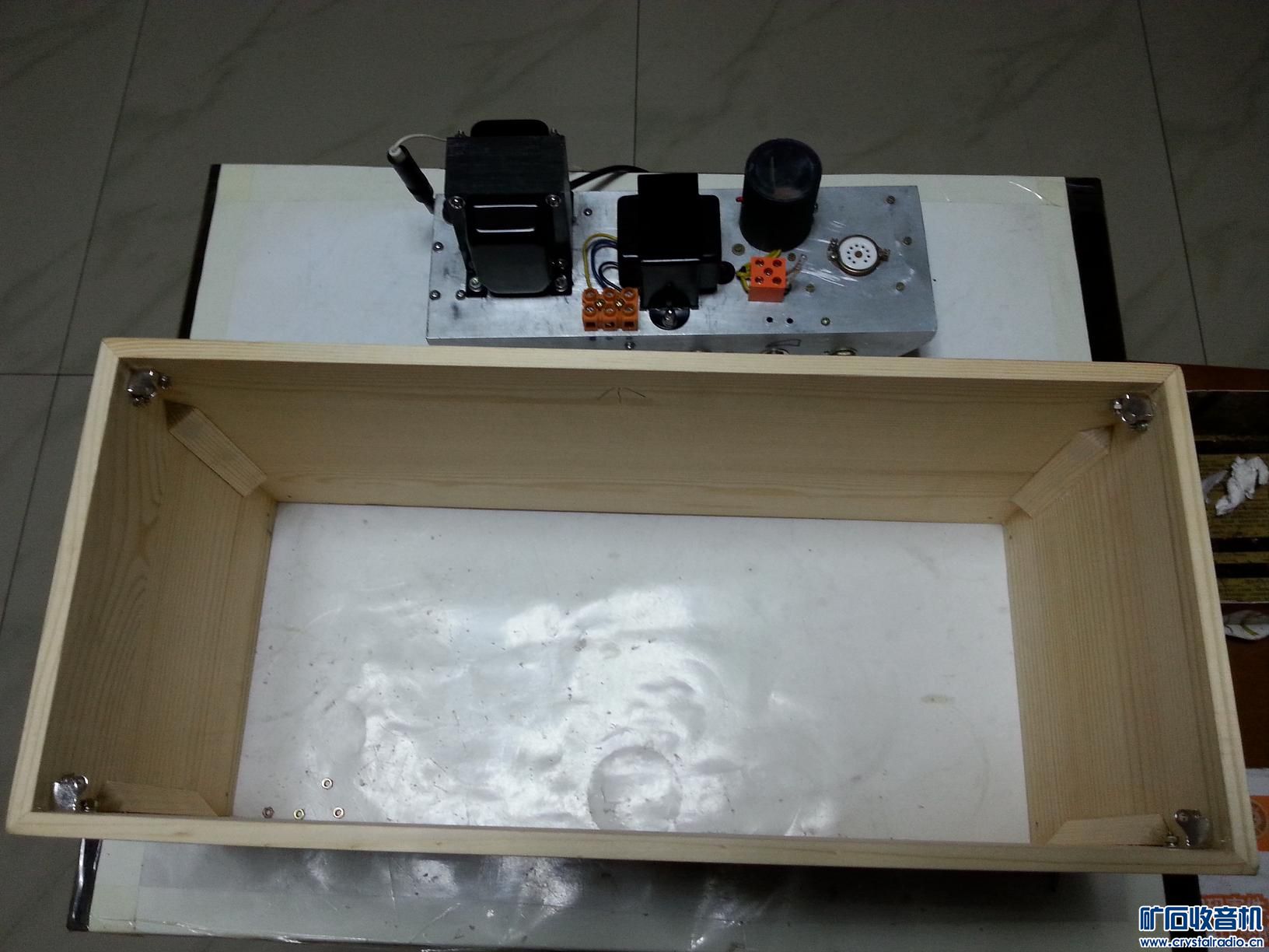

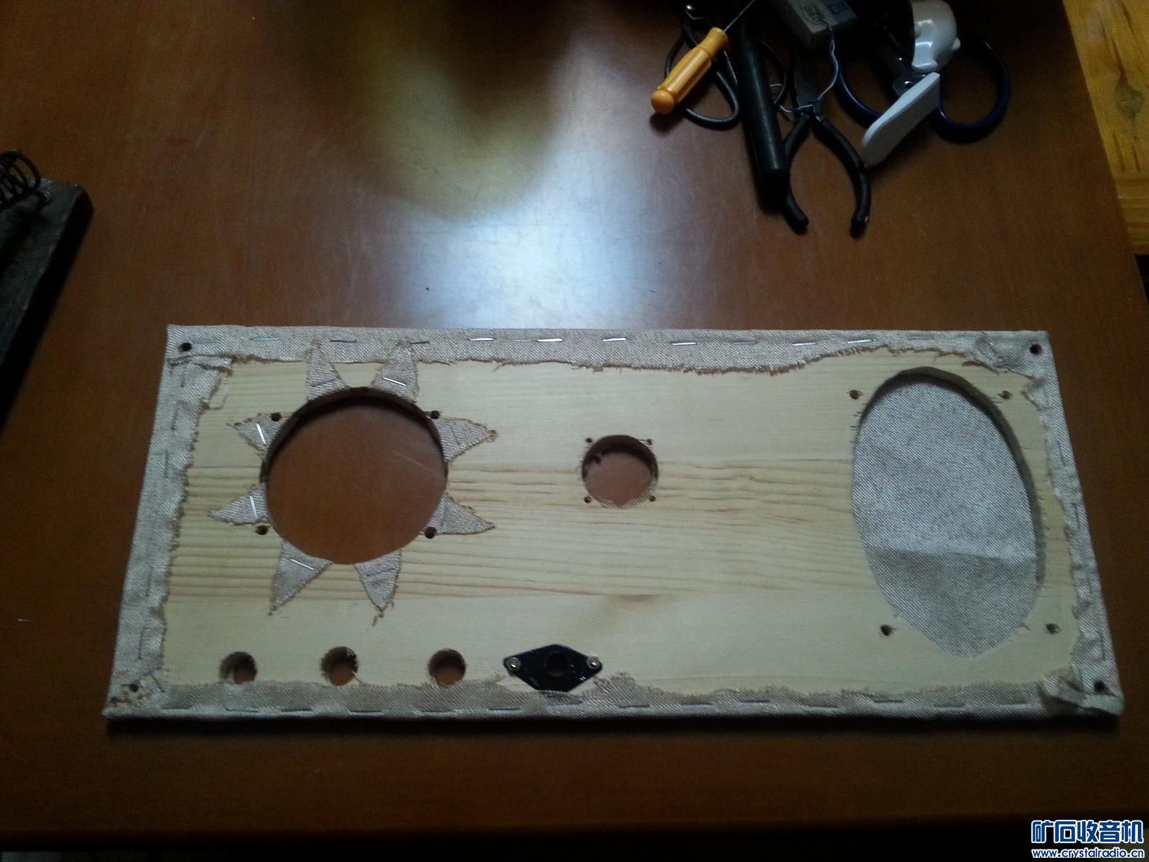

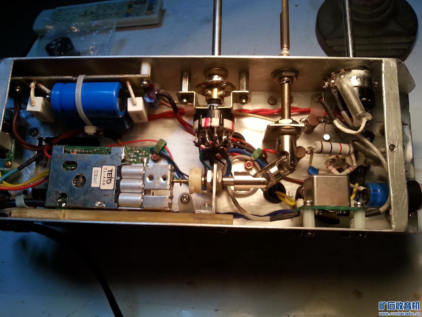

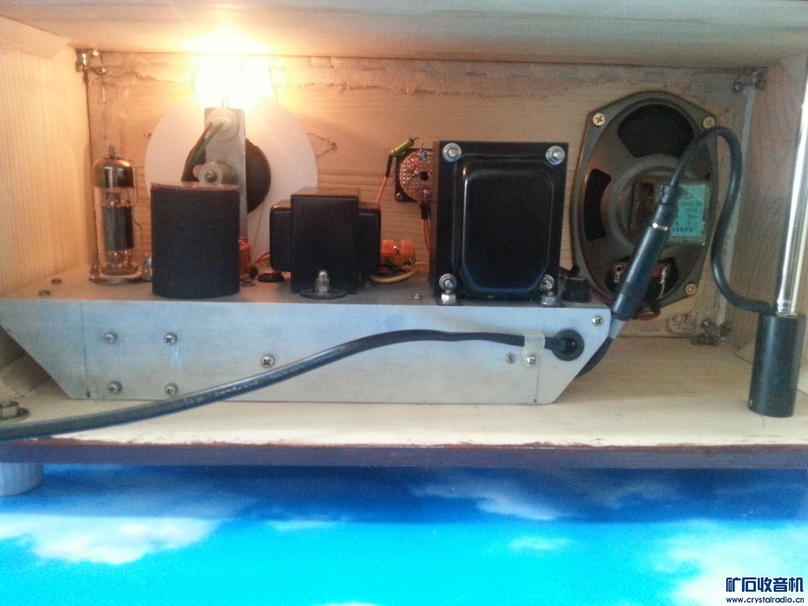

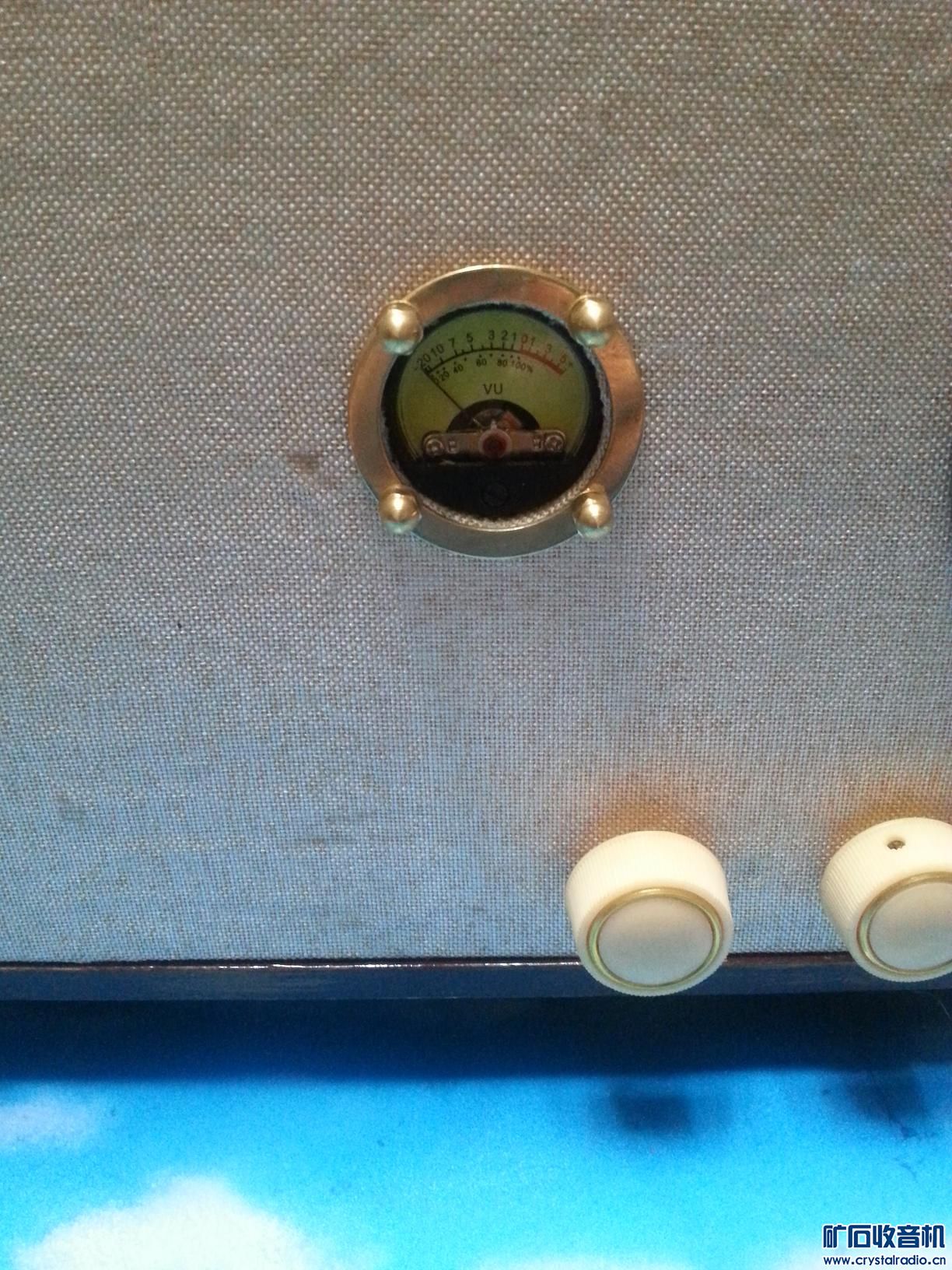

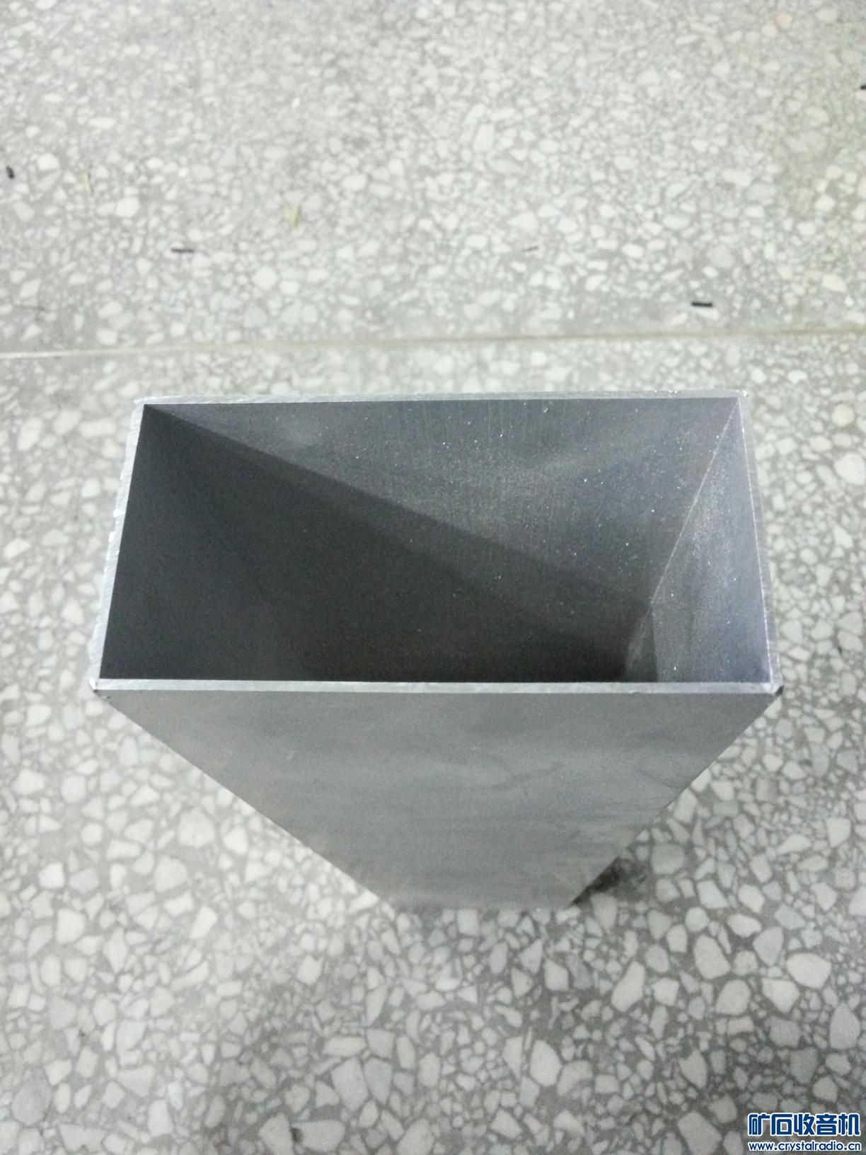

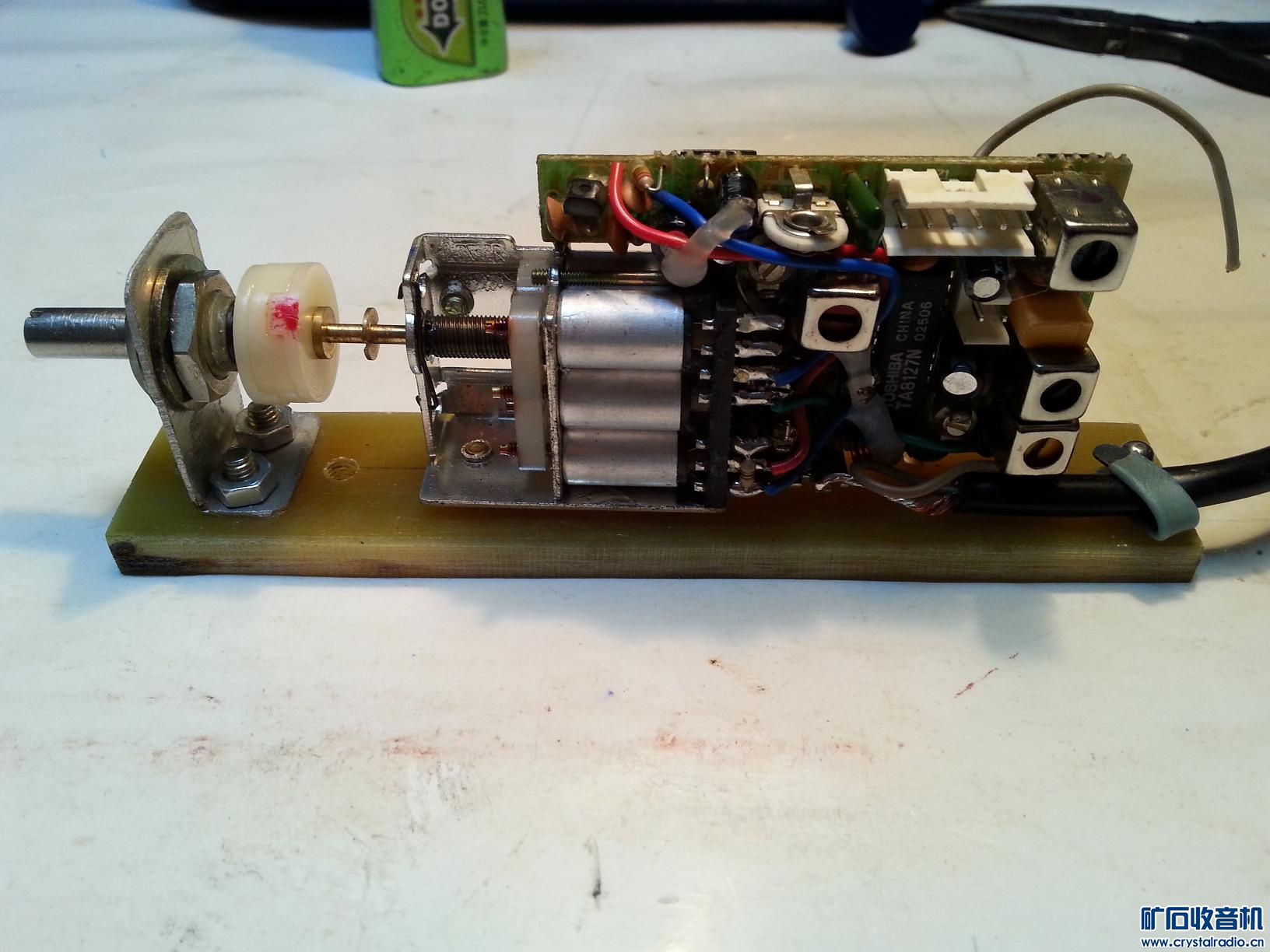

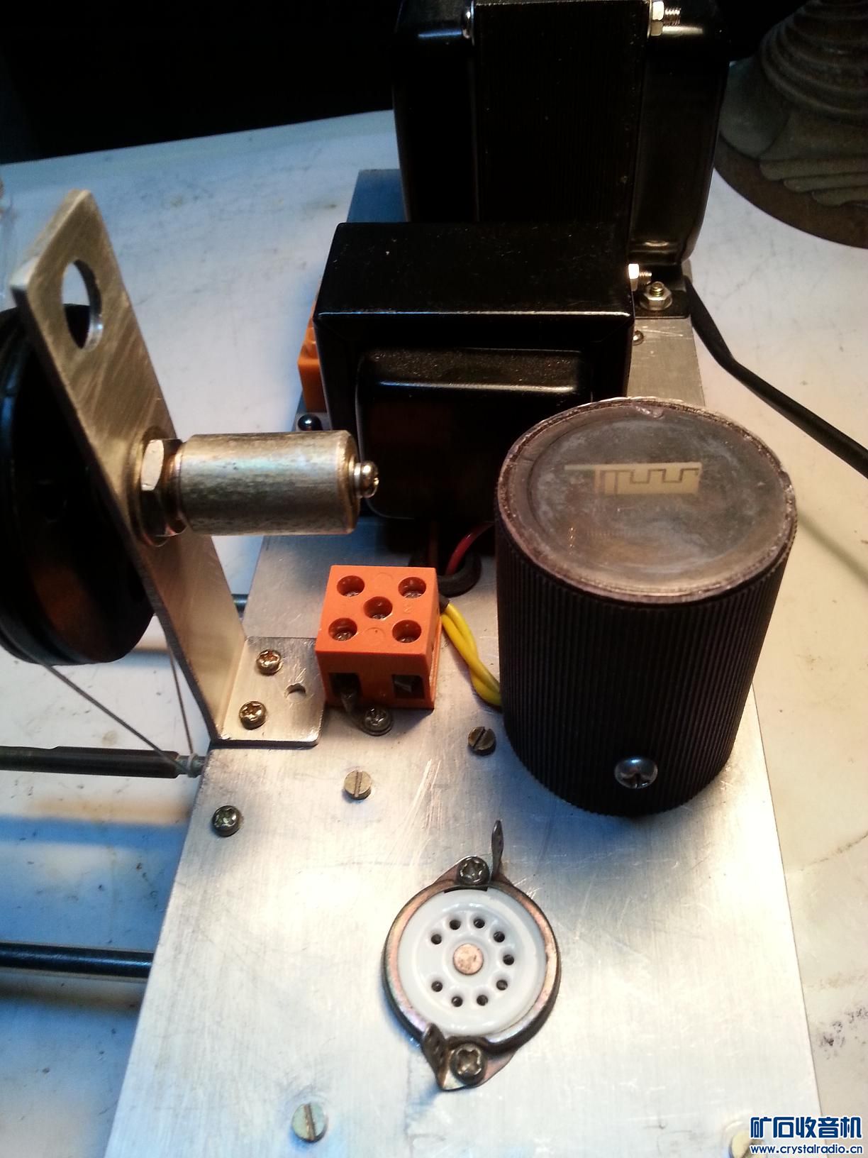

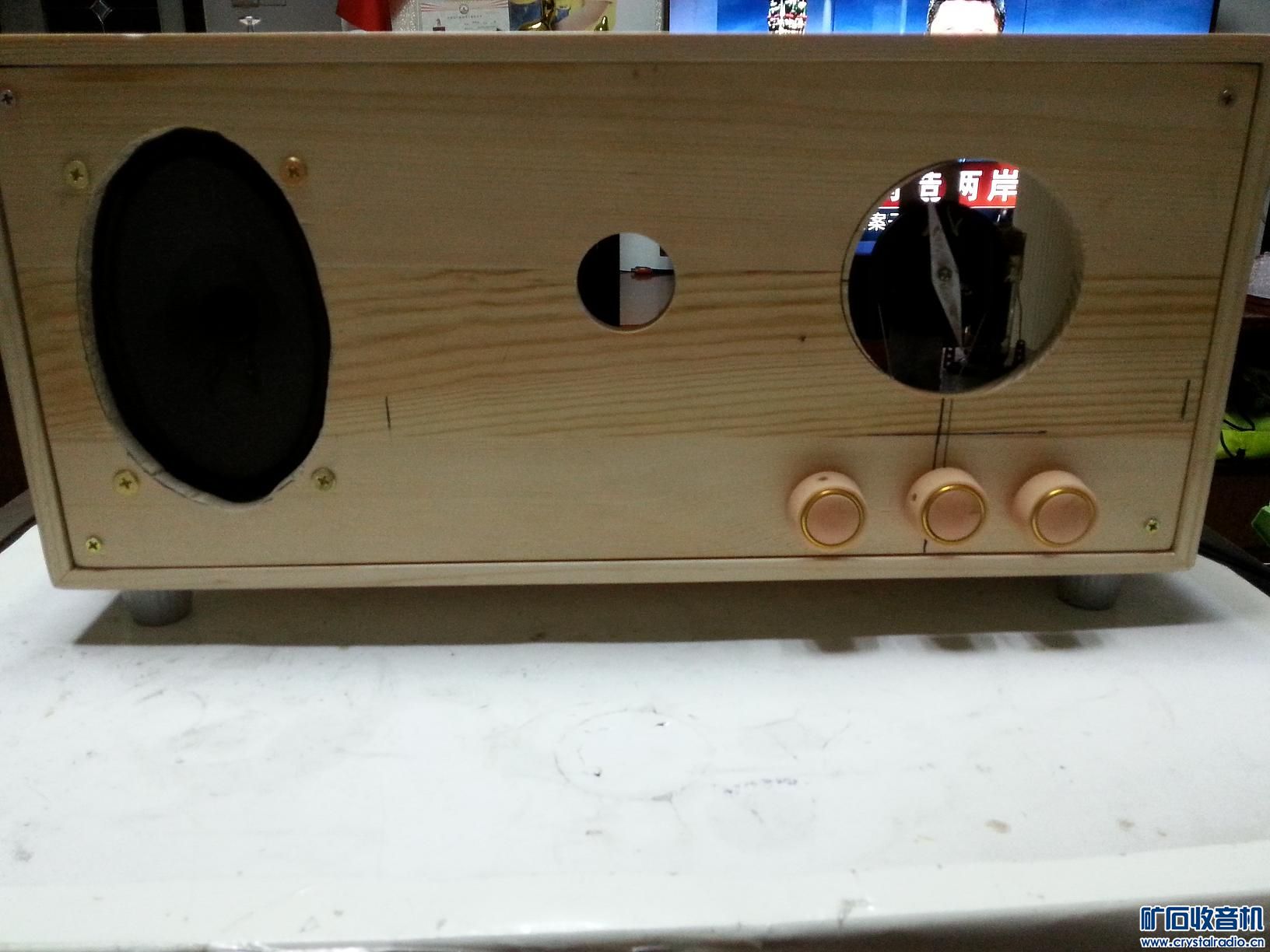

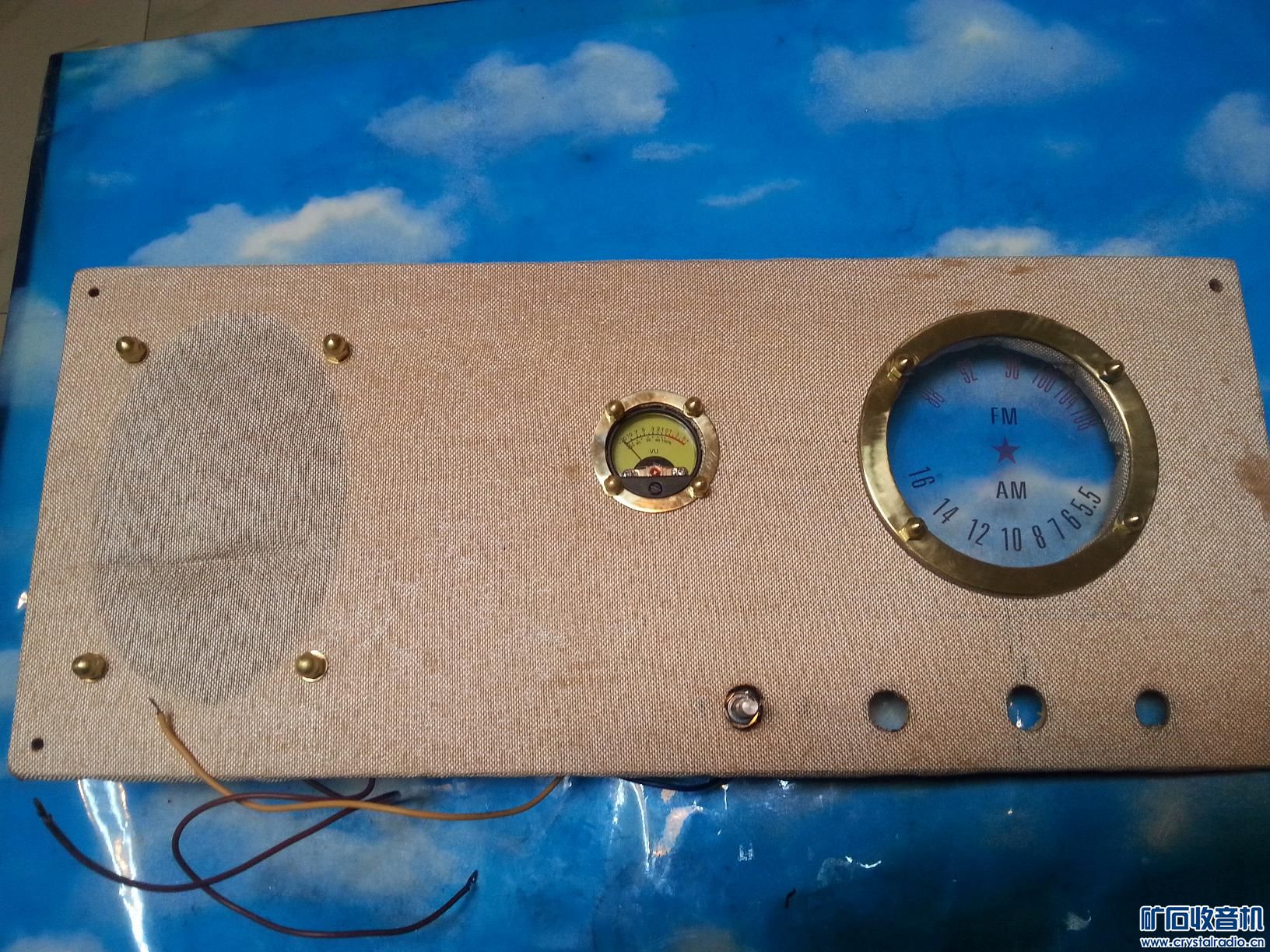

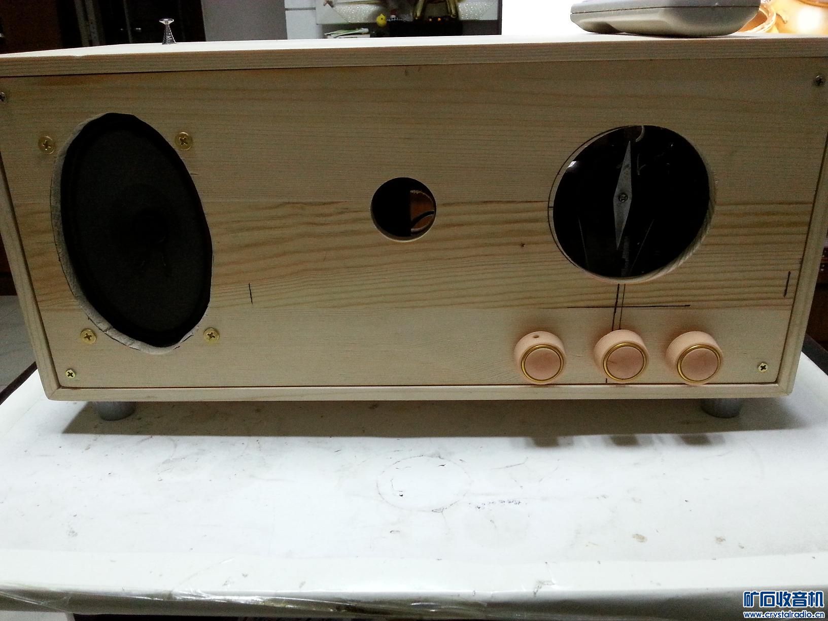

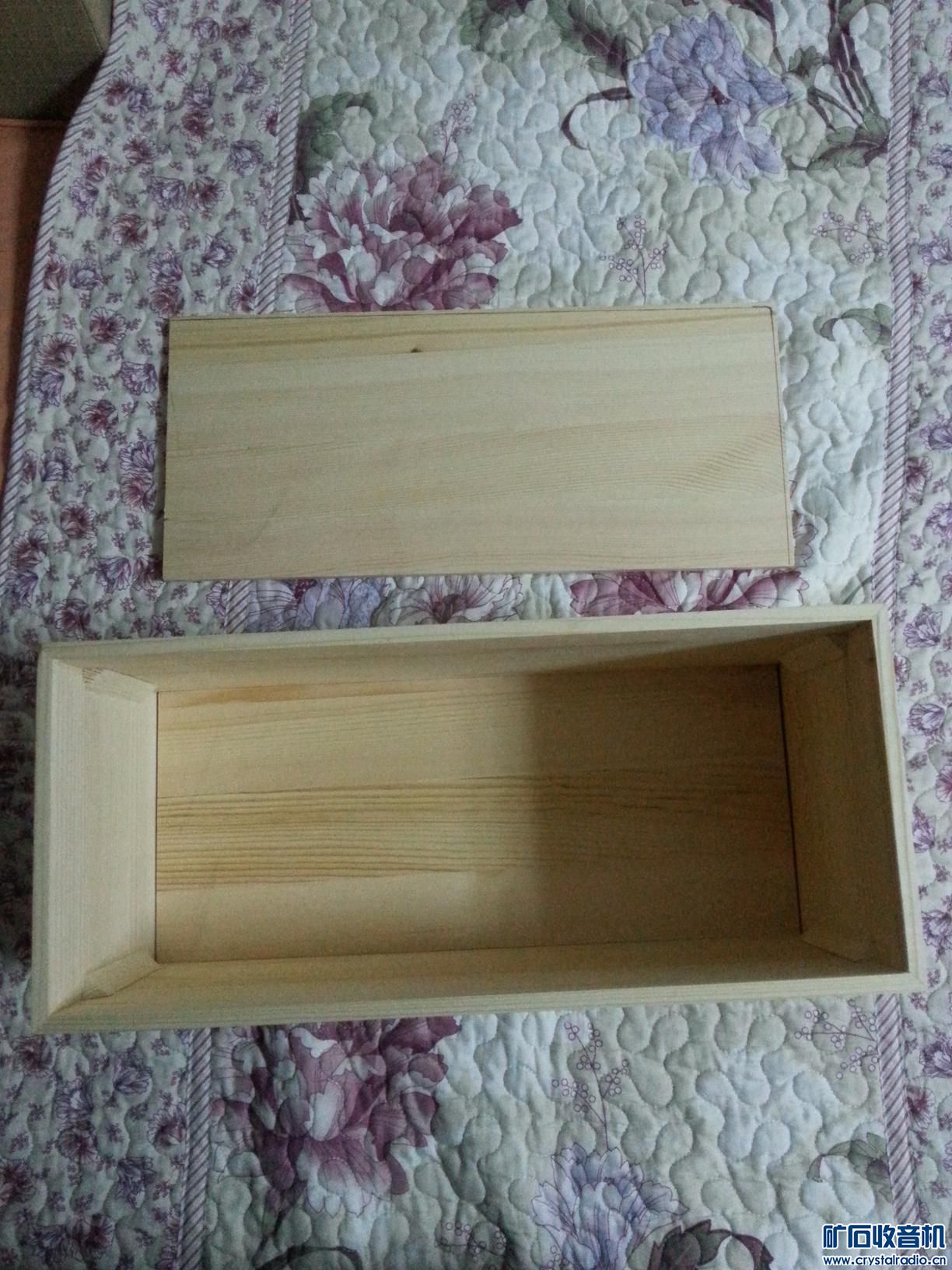

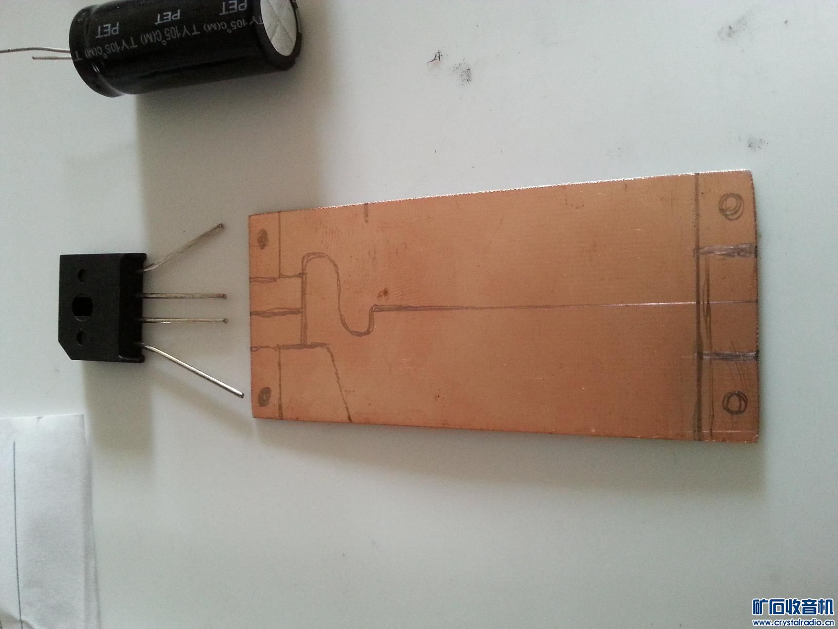

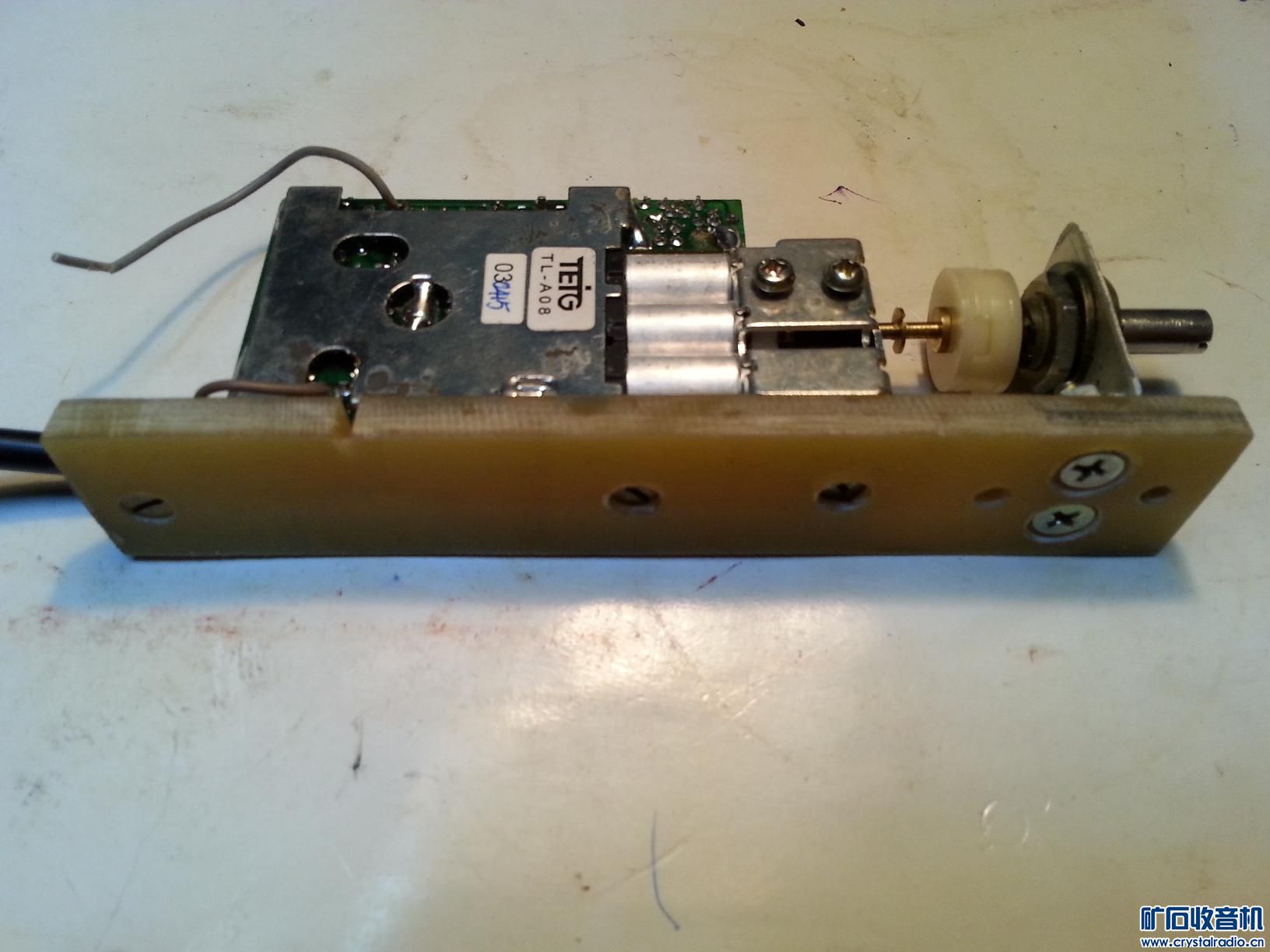

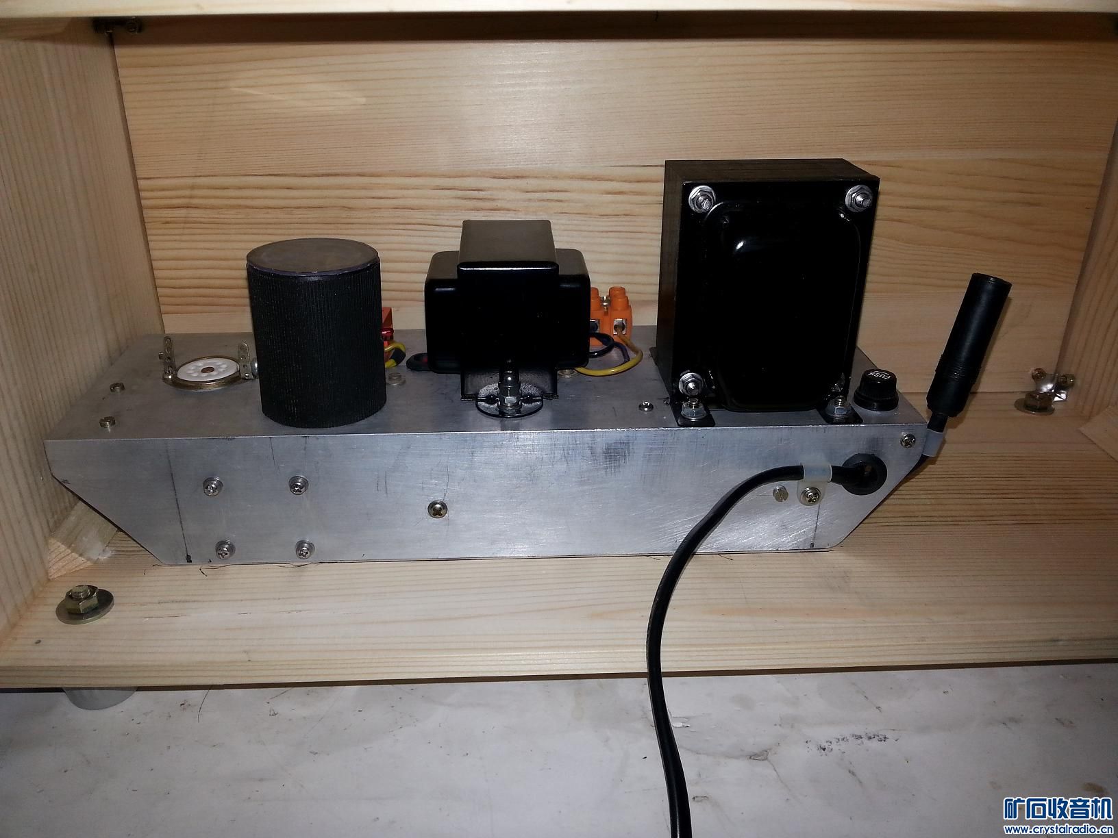

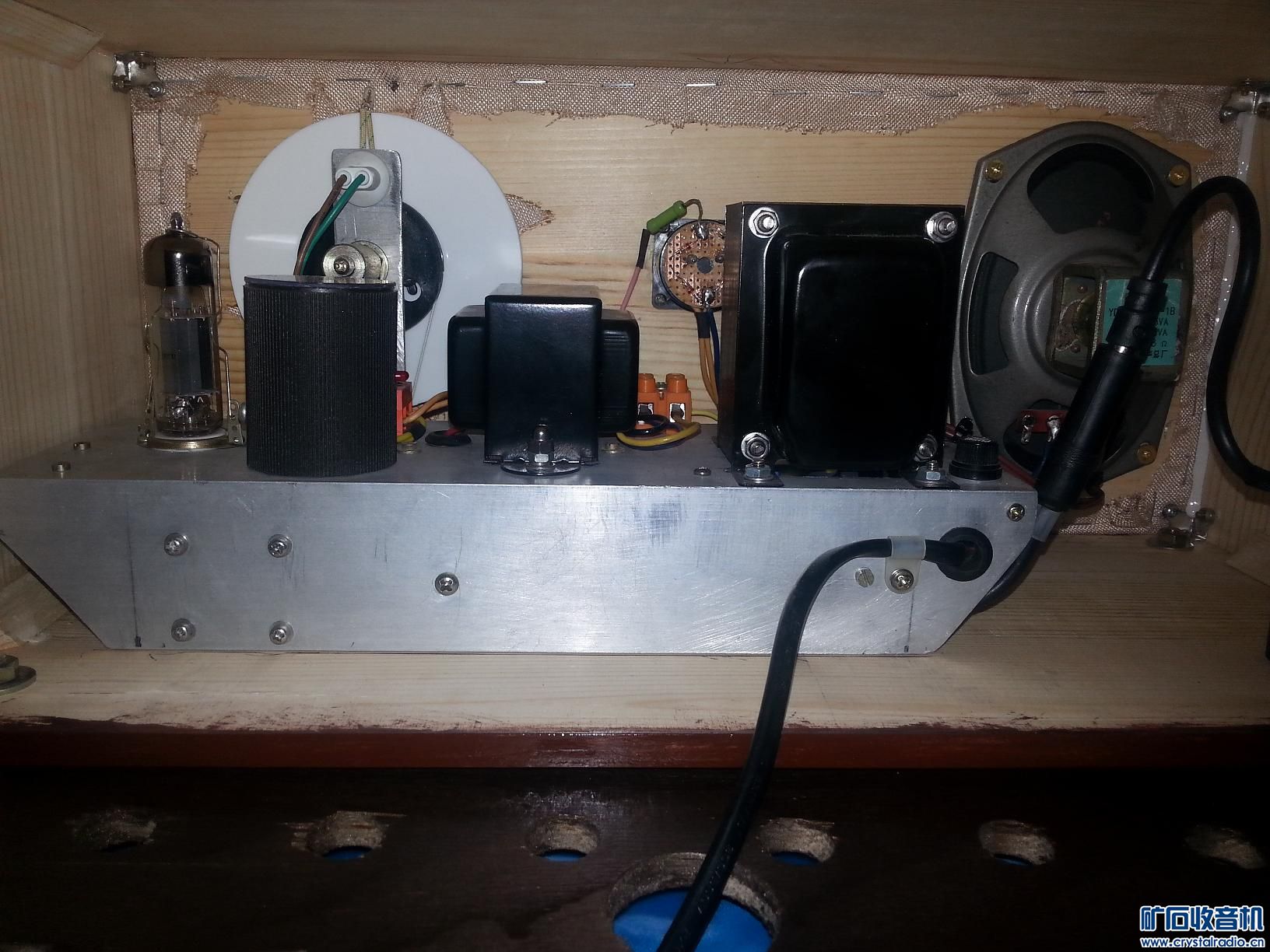

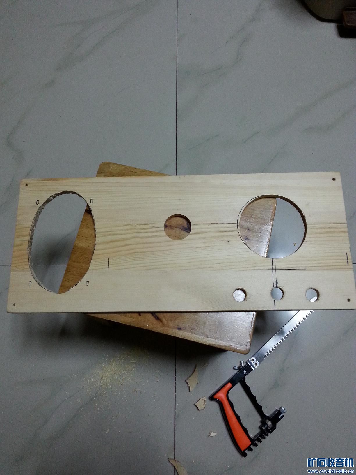

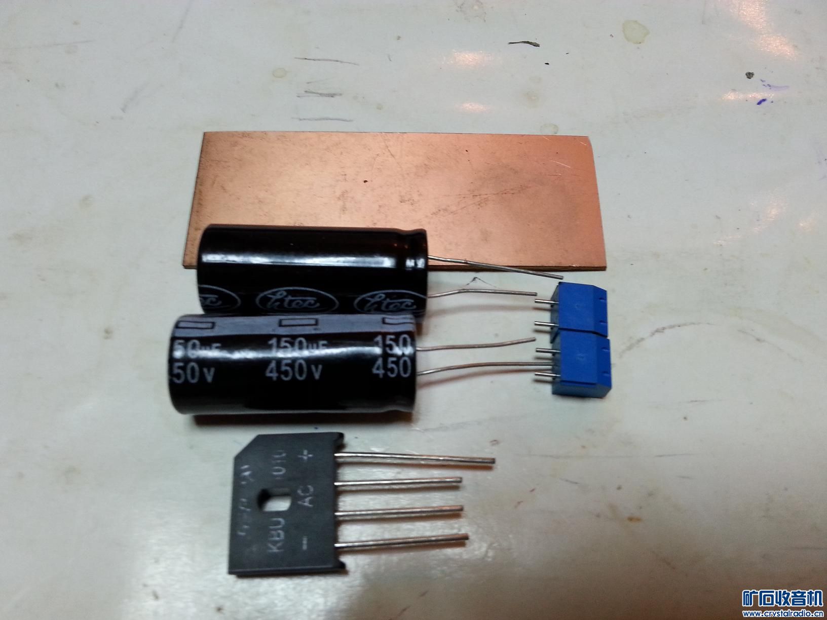

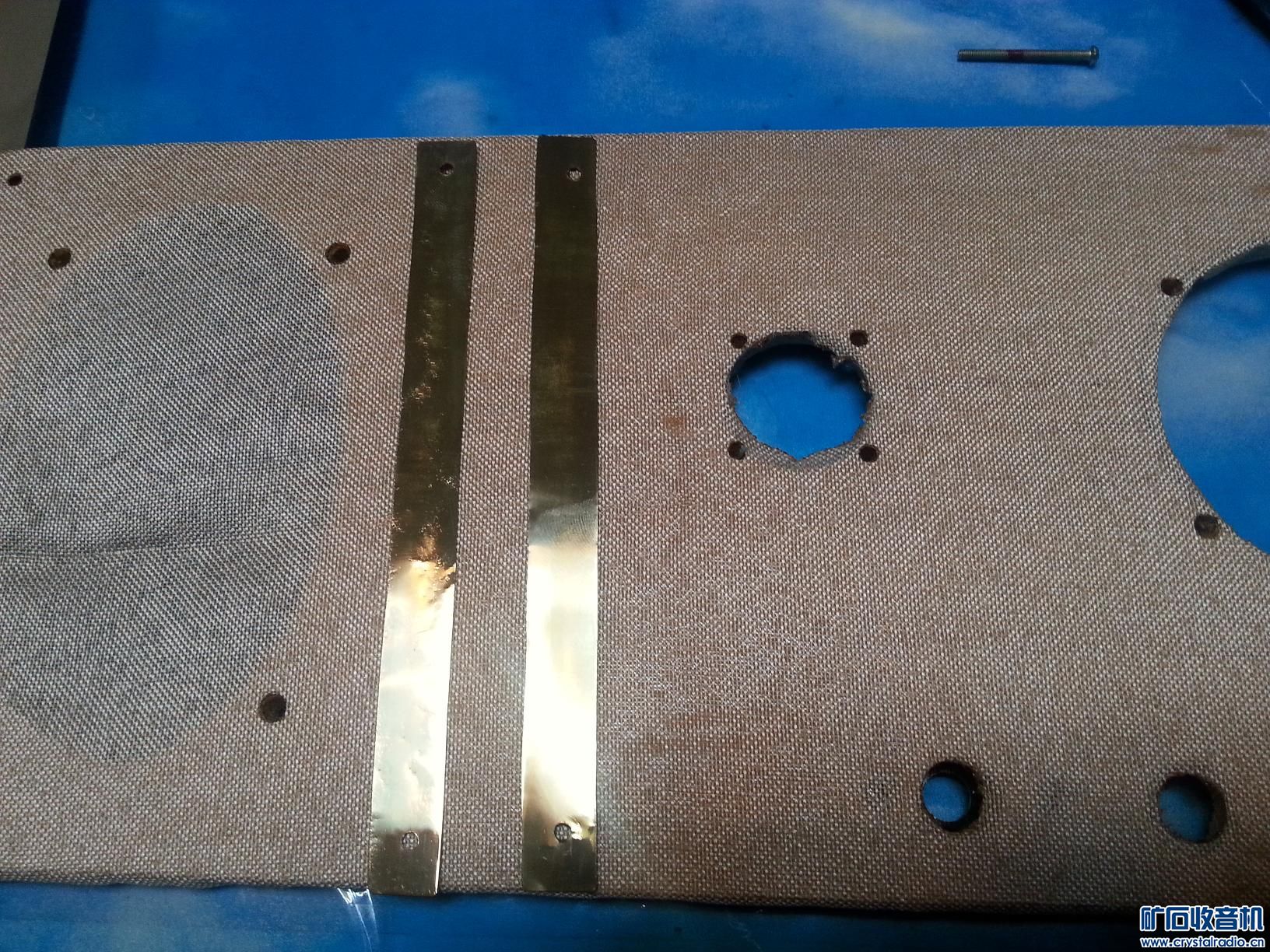

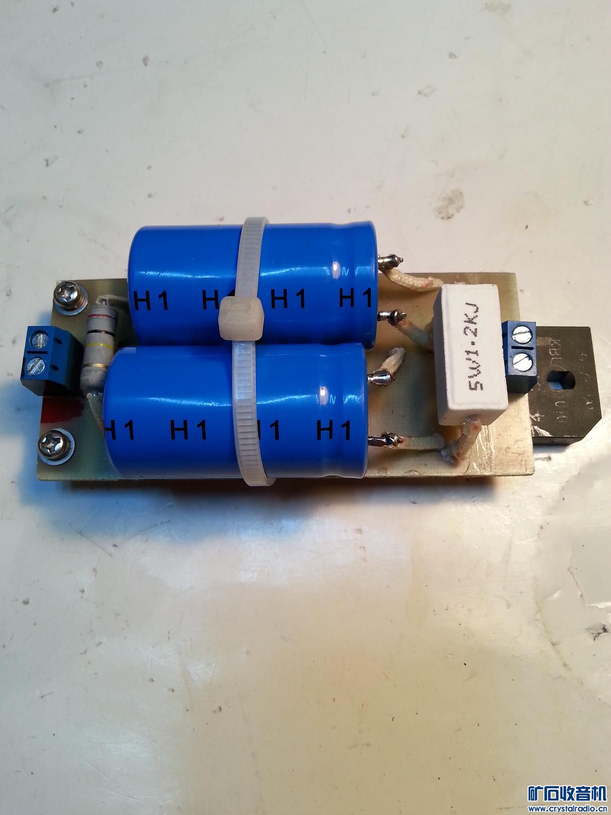

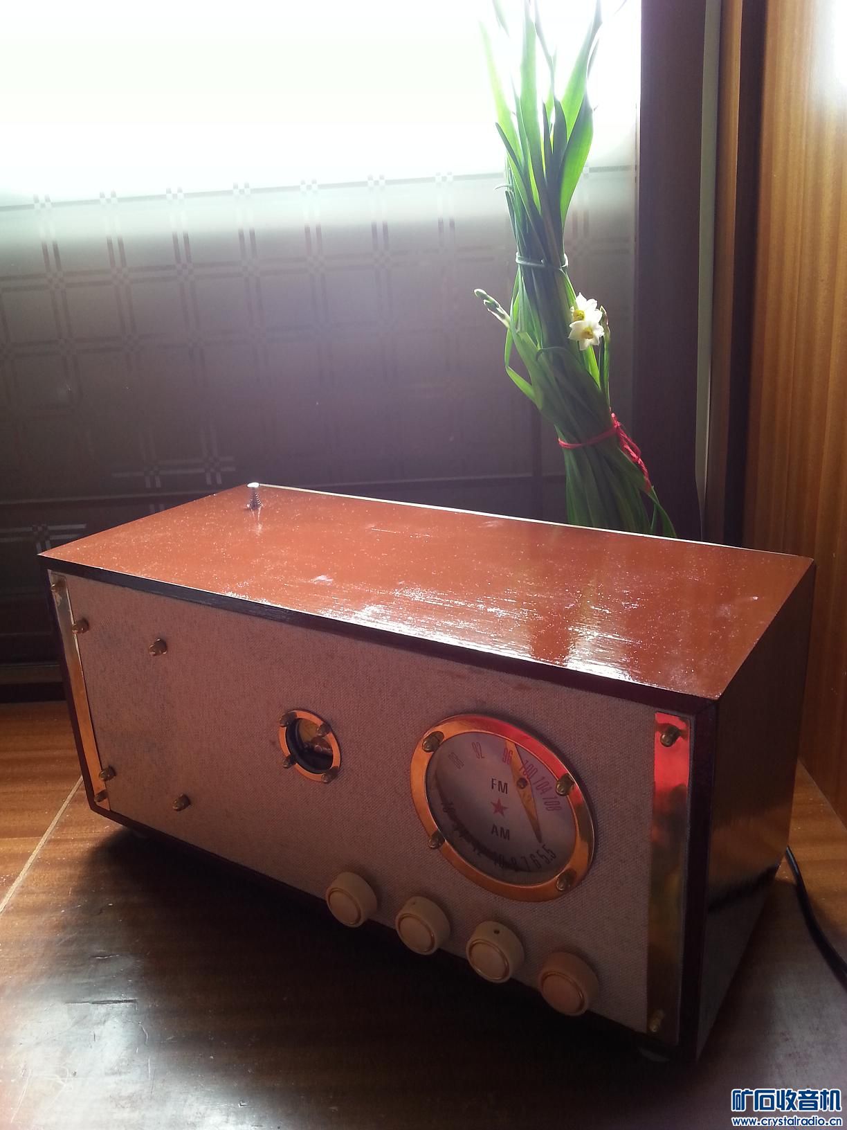

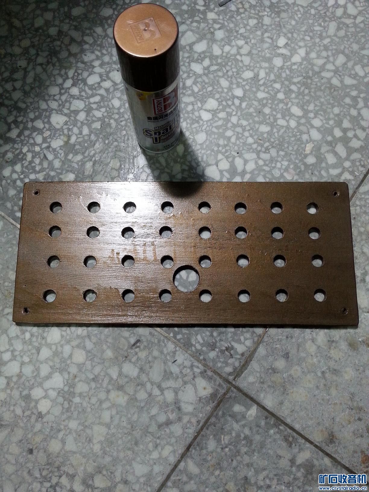

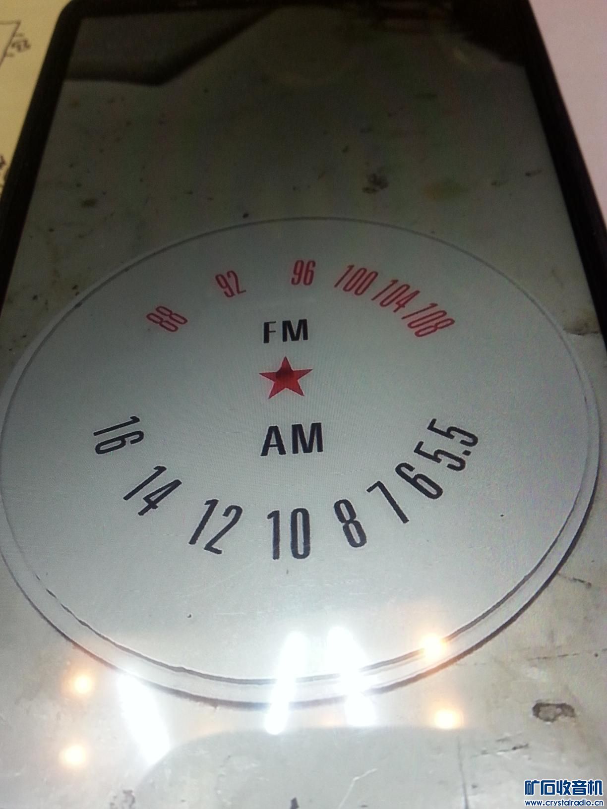

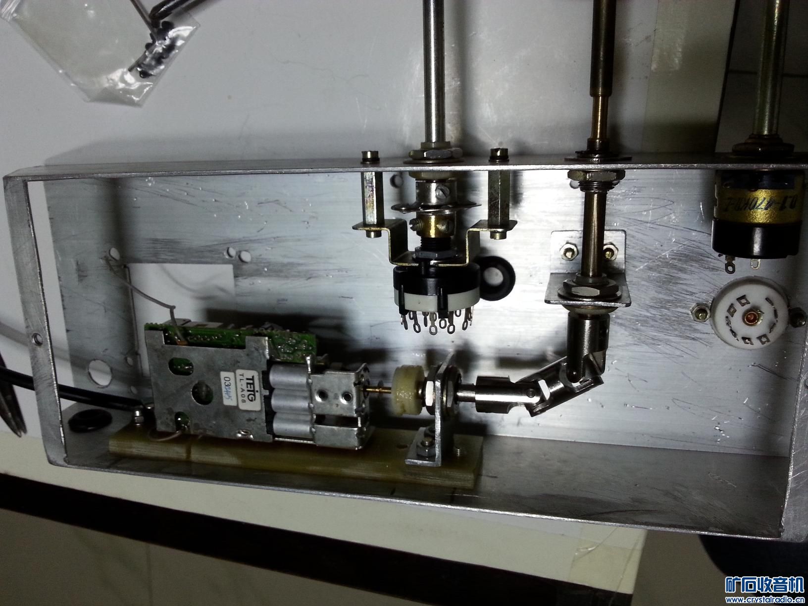

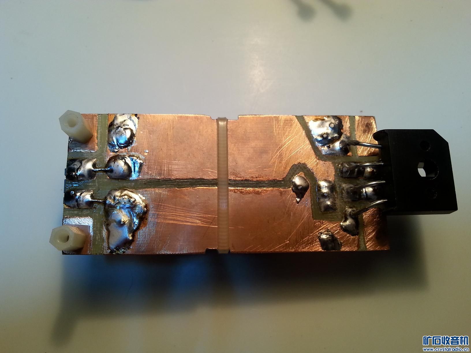

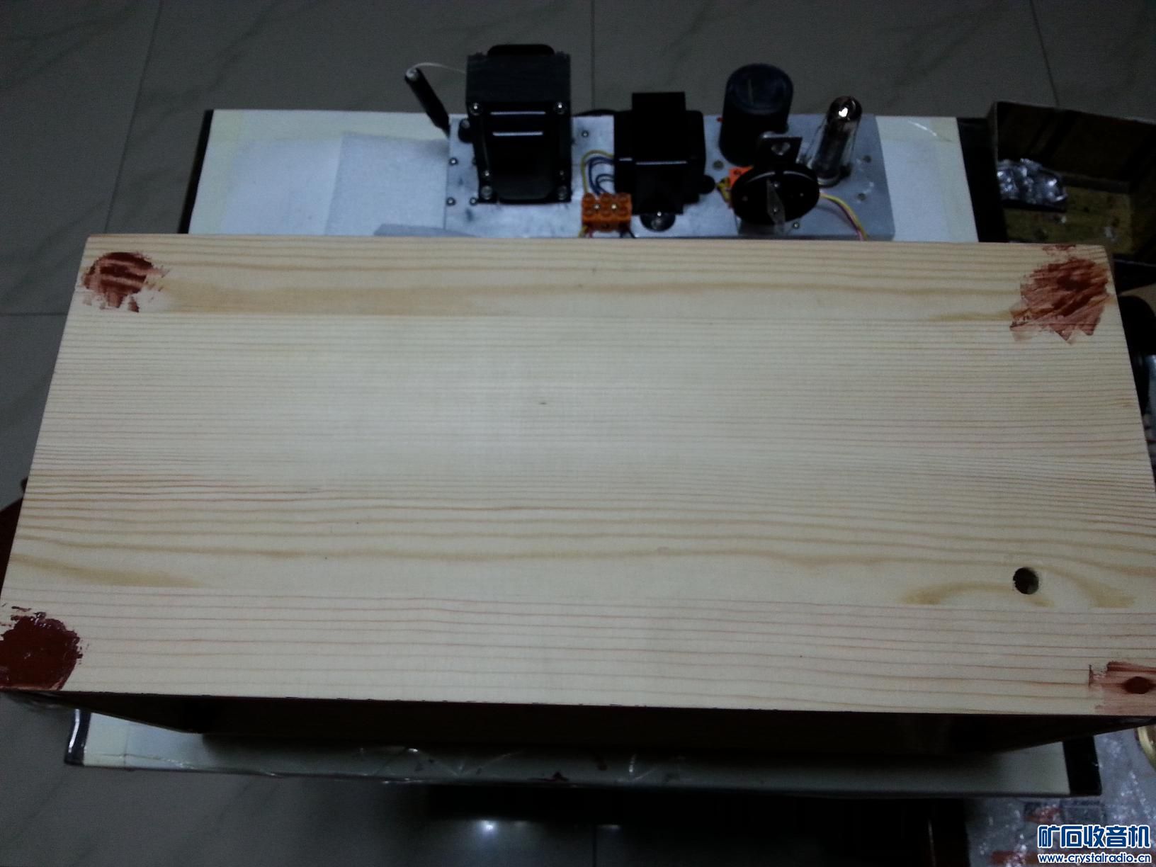

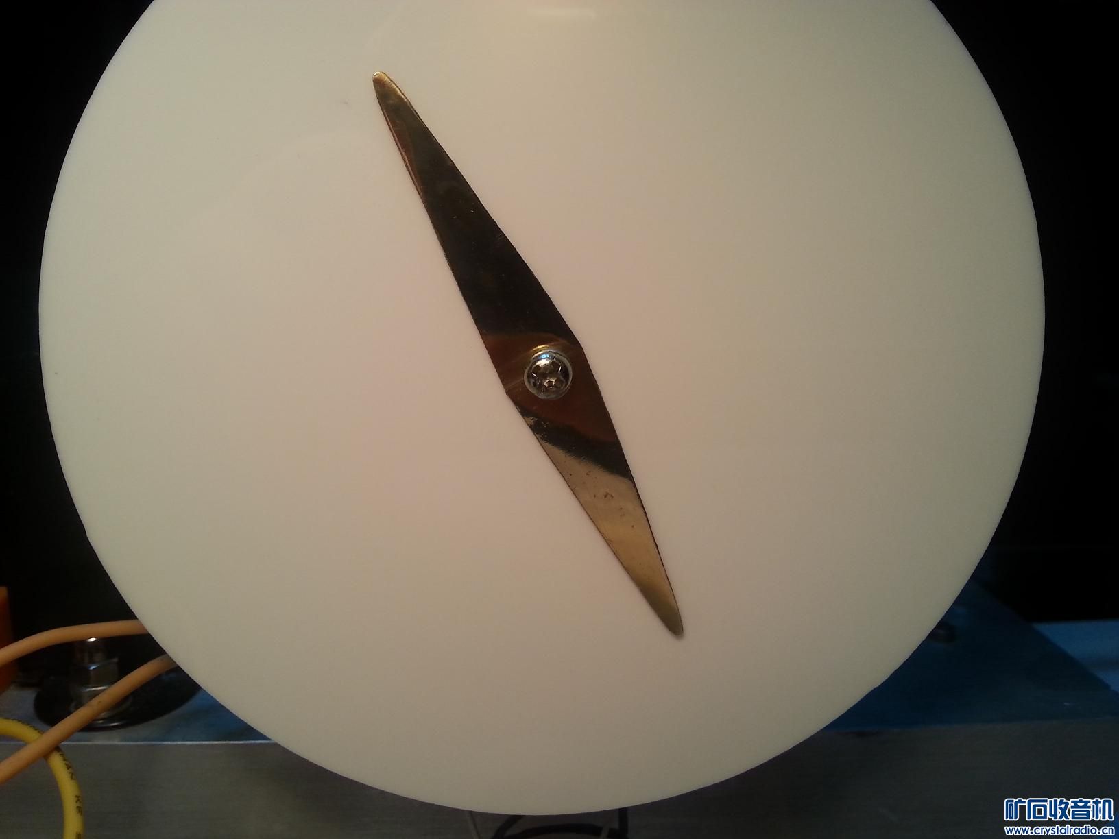

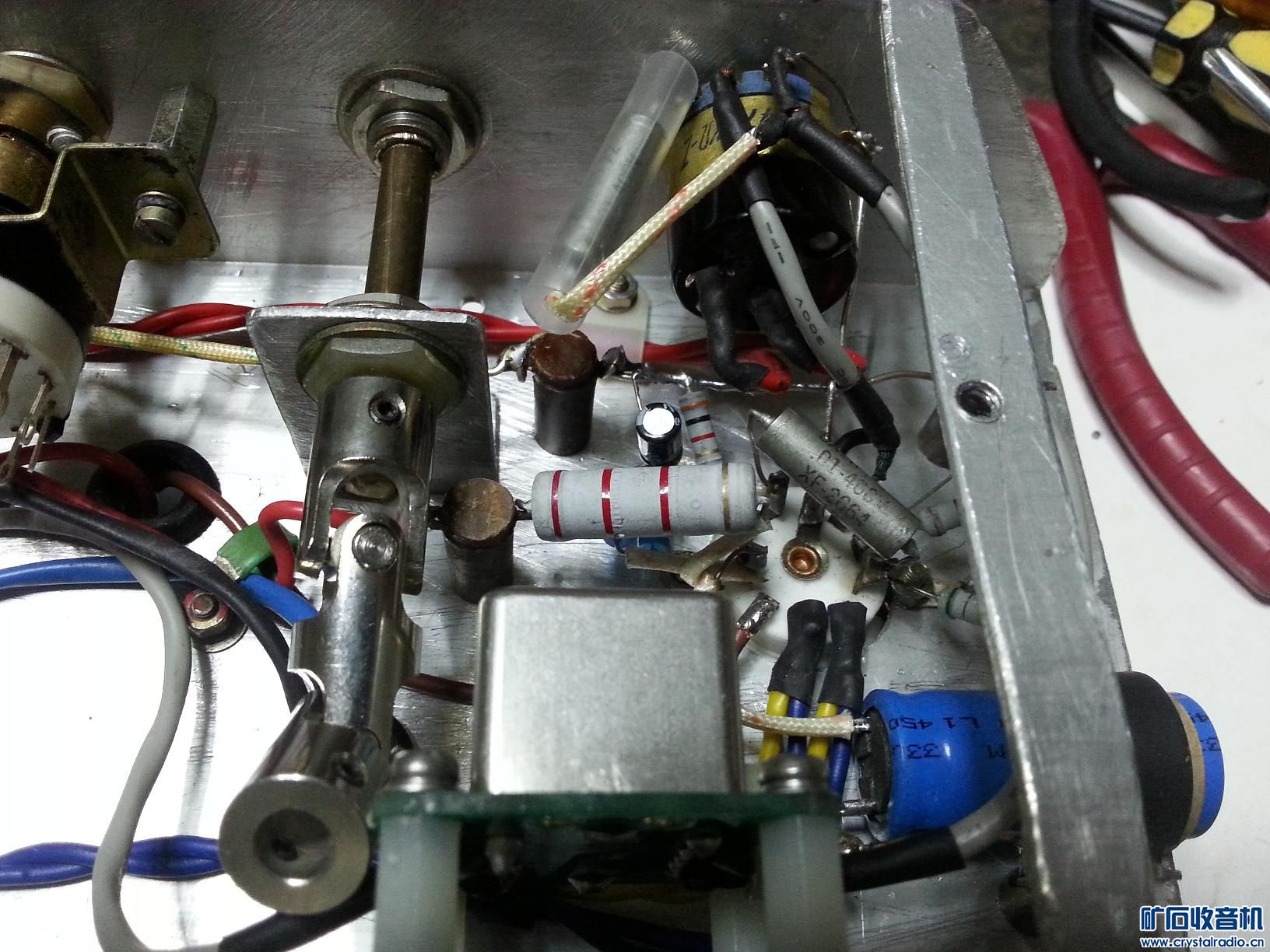

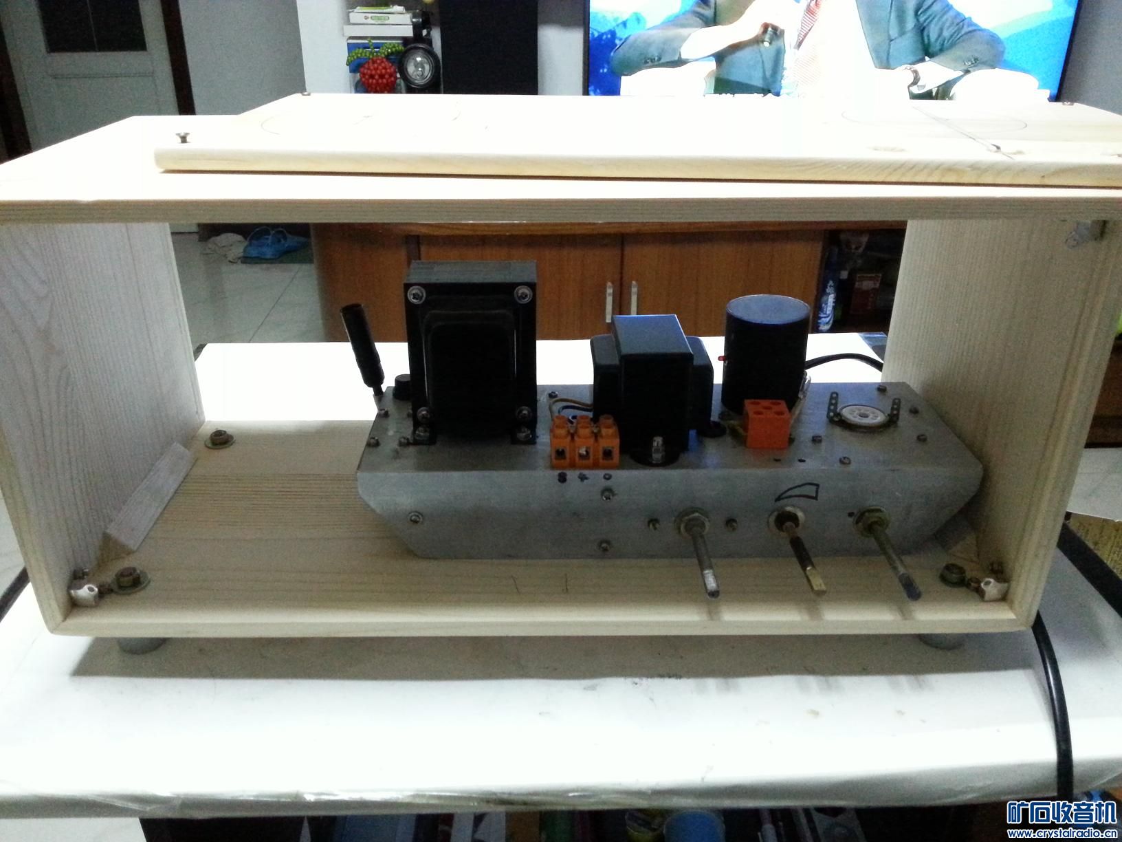

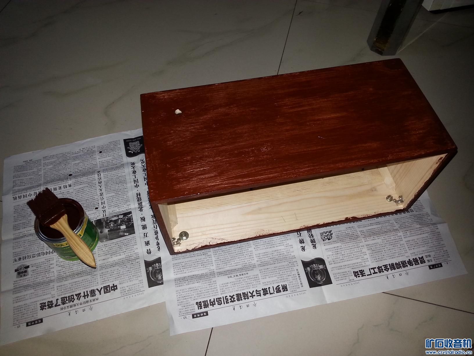

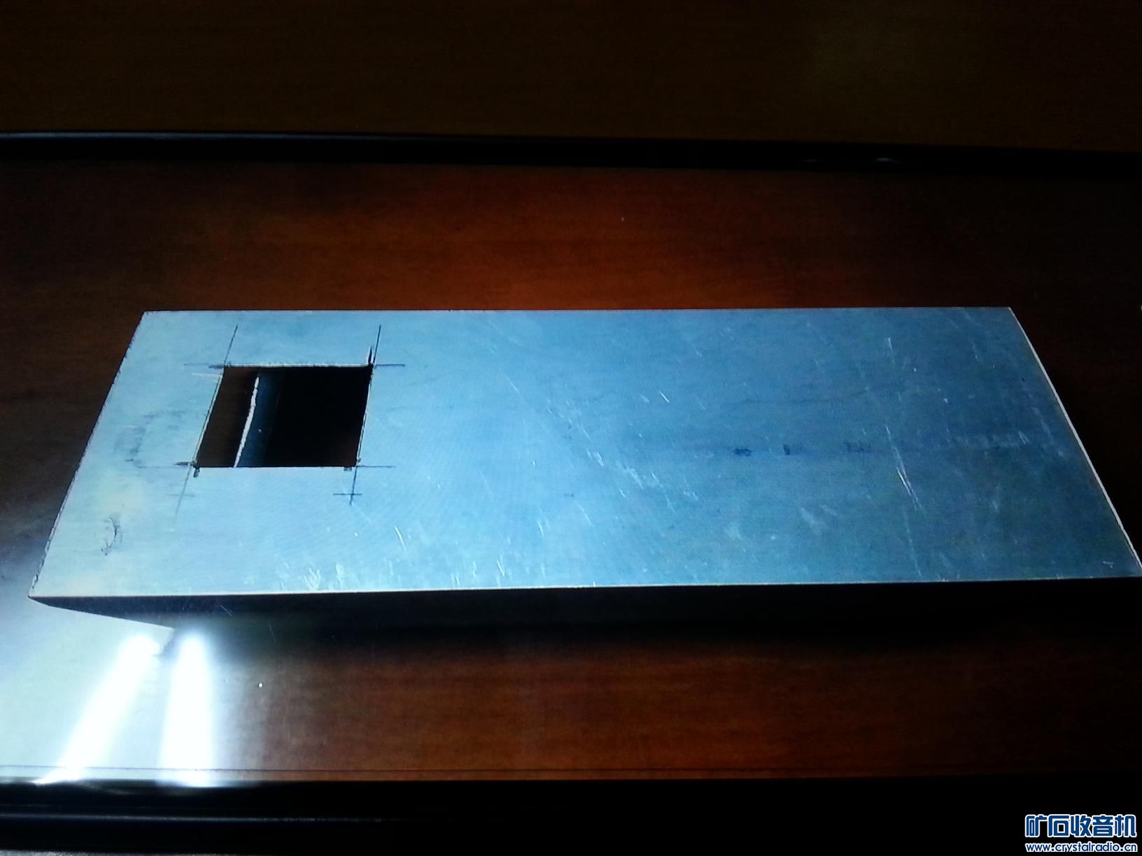

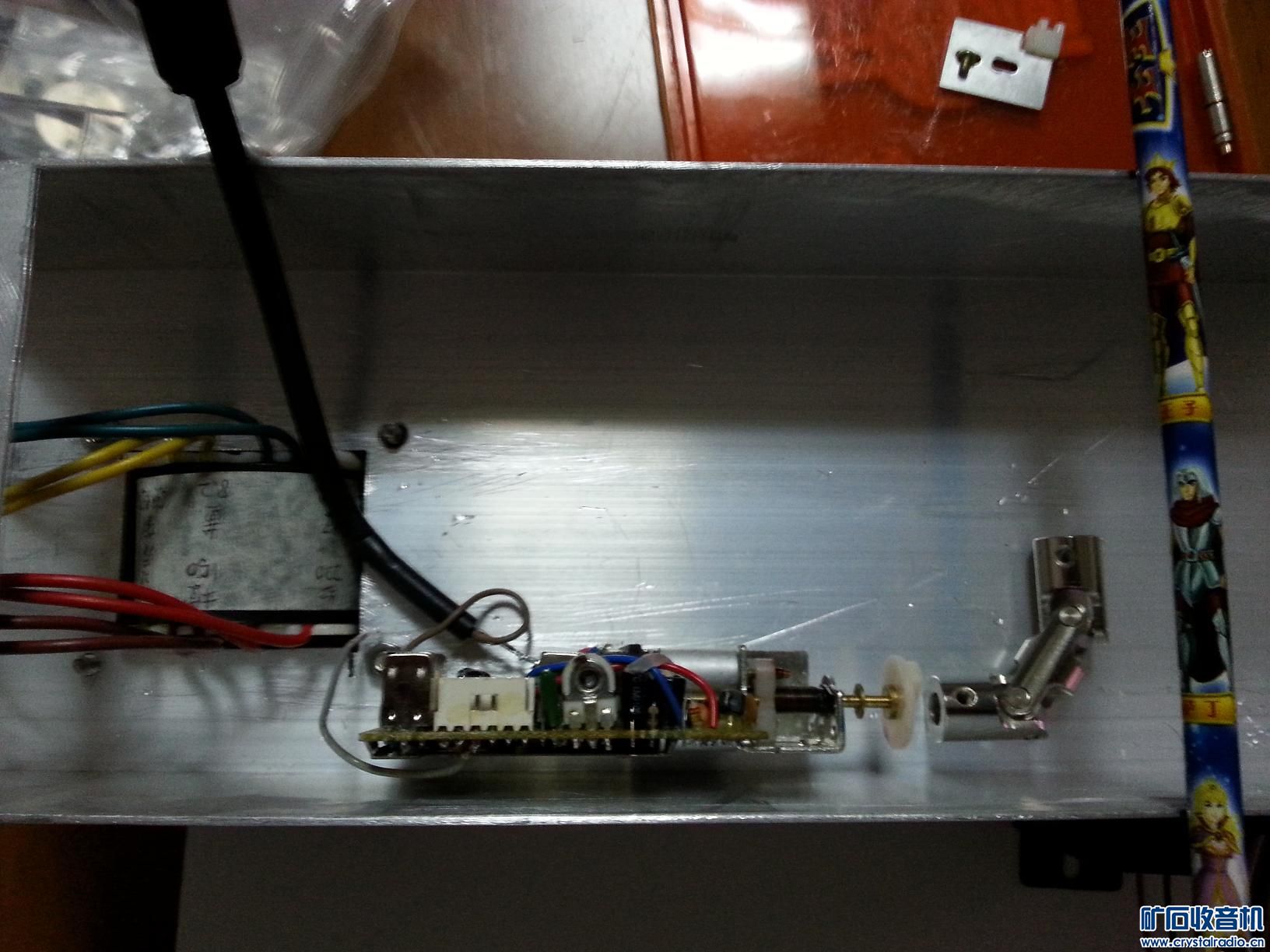

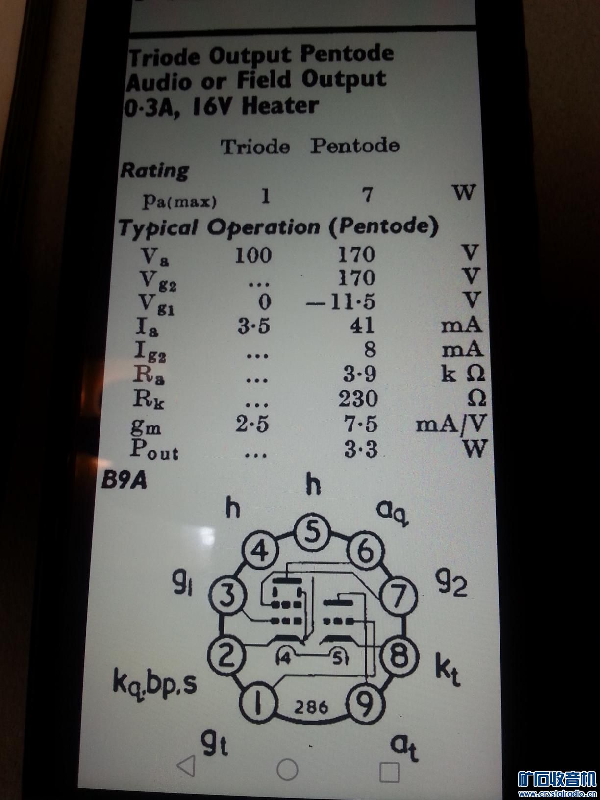

经过这么多年来在矿坛学习,从红锌矿石收音机到今天的“前石后胆”收音机,我真的要感谢矿坛的老师!前辈及各位同学无私的帮助!我为什么要做这个收音机呢!有的前辈及老师们做全胆调频收音机说实话,做的真好!好的全胆调频收音机非得要专业仪器仪表来调试!我等业余玩家确实是“实力不够”!我们能不能变通一下呢!我想应该是没有太大问题的!我的“前石”是用的老式车载收音机的一体化输出模块,上电接上天线直接可以出声音,但是要经过放大才可以推动喇叭,我的“后胆”本来想用6J8推6V6的可惜底盘太紧凑就打消了这个想法,直到有天翻一本老书看到可以用6BM8复合管做的功放,6BM8复合管一半是三级管一半是五极管,我就决定用它了,上网一查6BM8好贵呀!在查资料欧洲的PCL82就是16V的6BM8!上网在查管子还不太贵!而且声音相当不错!就是它了!先上网淘铝方管(自认为铝材料好自己加工)买了一根一米长宽10CM高5CM的,然后切割从30CM长,变压器也是上网定做的220V输入,输出1组是150V80MA,2组灯丝16V1·5A,3组9V1·5A电源经整流稳压供收音模块及蓝牙模块,为了前石与后胆的耦合及提升输入信号我用的是600:10K坡莫合金音频信号升压隔离变压器4倍信号放大,其它的也是上网淘购,其中高压交流滤波电容电阻后期换成了飞利浦的,电阻换成了水泥电阻,电位器也换成大头电位器好多了!各位还是看图和视频吧!业余时间制作做的不好请谅解!https://v.youku.com/v_show/id_XN ... 5~5!2~5!2~5!2~5~5~A/v.youku.com/v_show/id_XNDUyNzIzMjkxNg==.html?spm=a2hbt.13141534.app
补充内容 (2020-2-3 21:39):
补充图片在21楼!谢谢大家!
 楼主| 发表于 2020-2-2 16:33:15 | 显示全部楼层
夕阳看胆 发表于 2020-2-2 10:47
不错 调感头加电子管中放 还是2波段
谢谢夕阳看胆老师夸赞! 机器实际是三级放大,升压变压器第一级,PCL82电子管内部二级放大,还要加上蓝牙模块这一波段,共计三波段,机器放的音质是相当不错!有蓬蓬声!

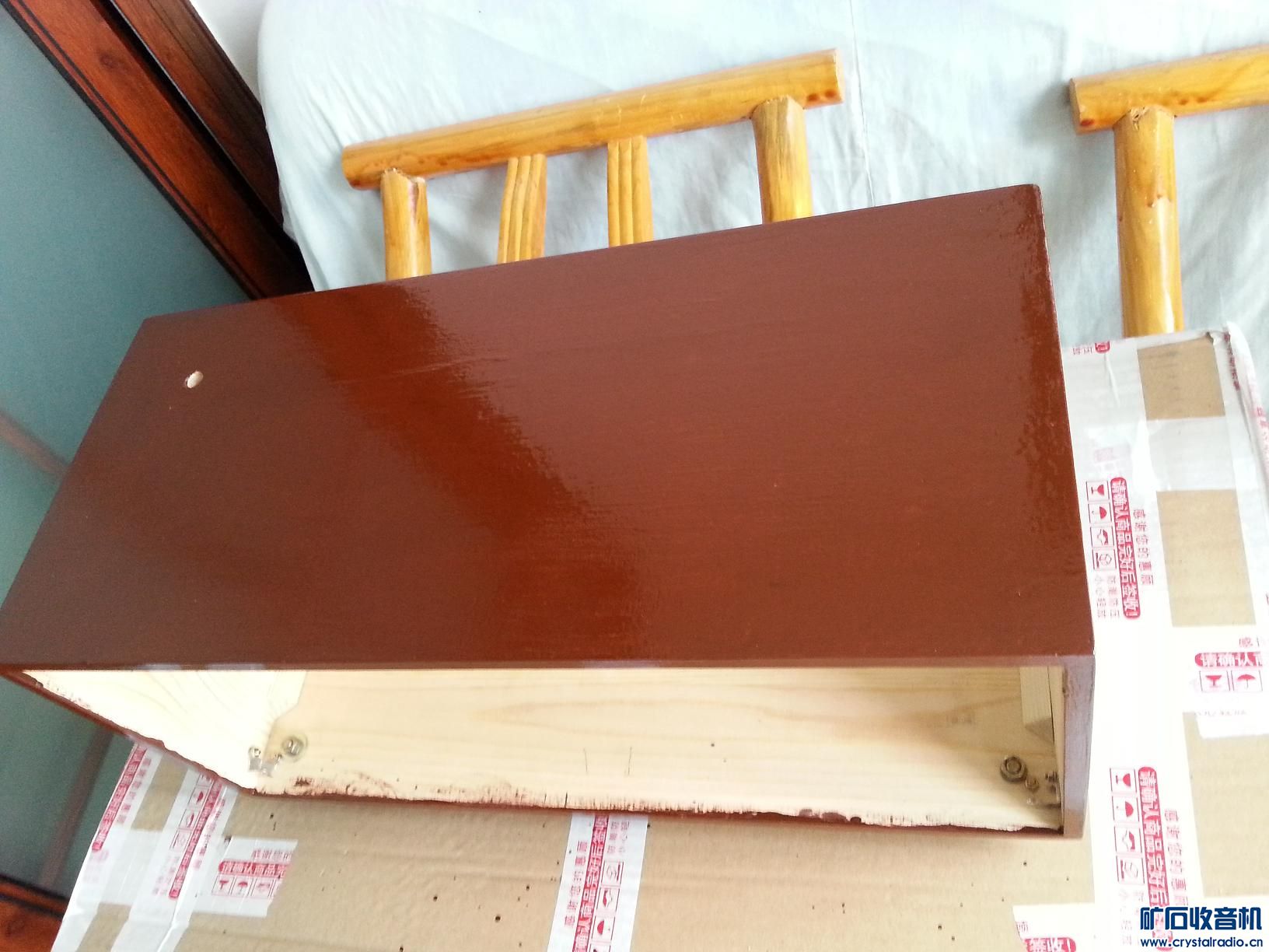

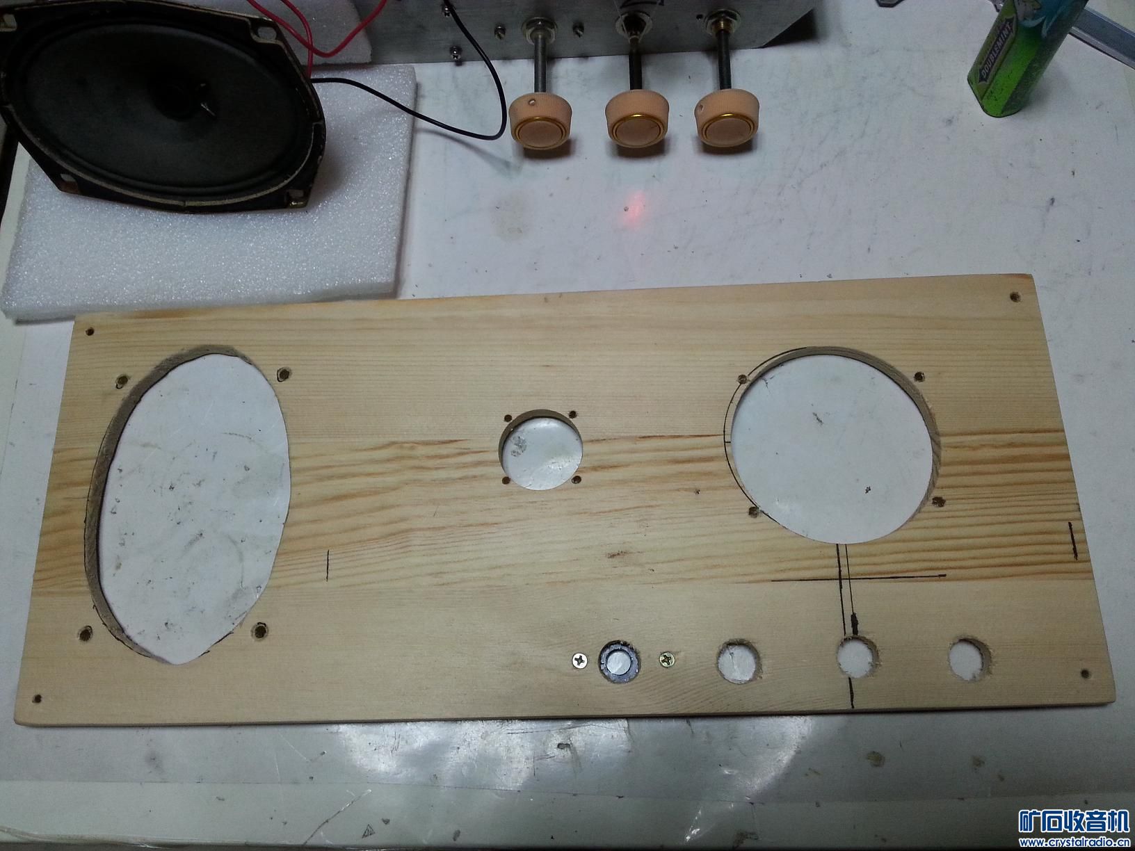

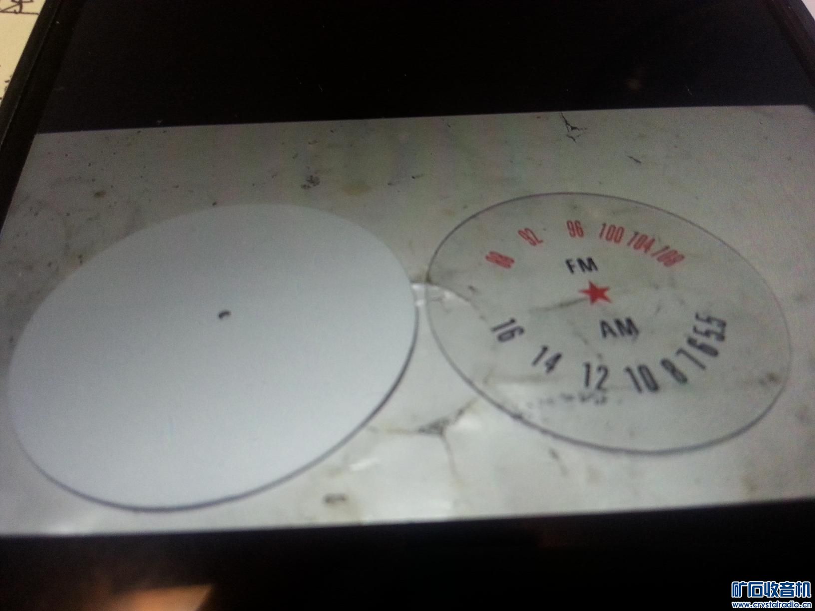

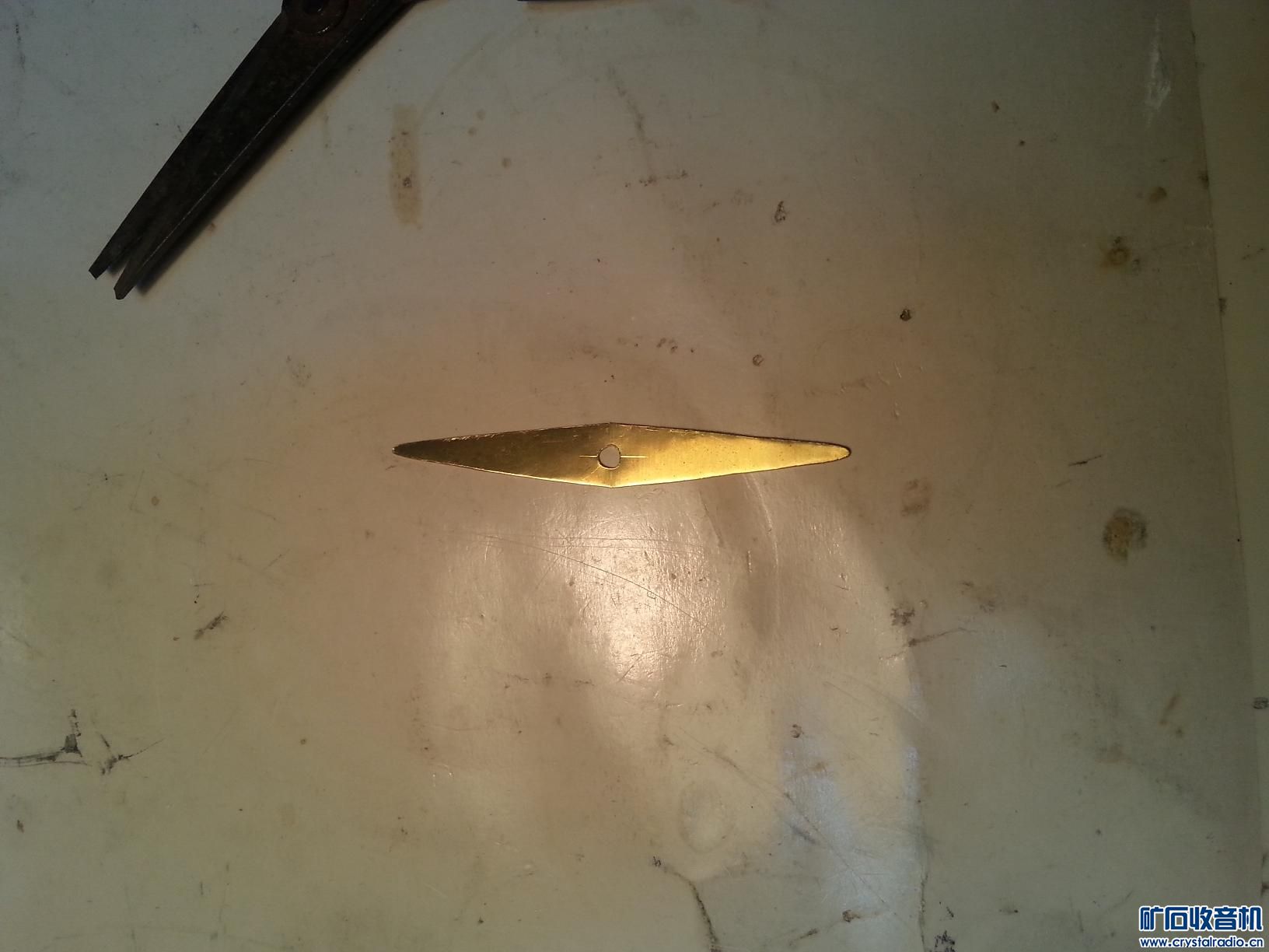

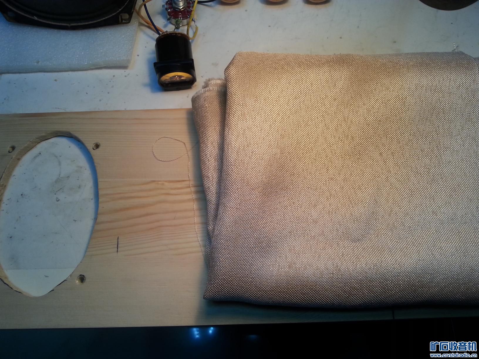

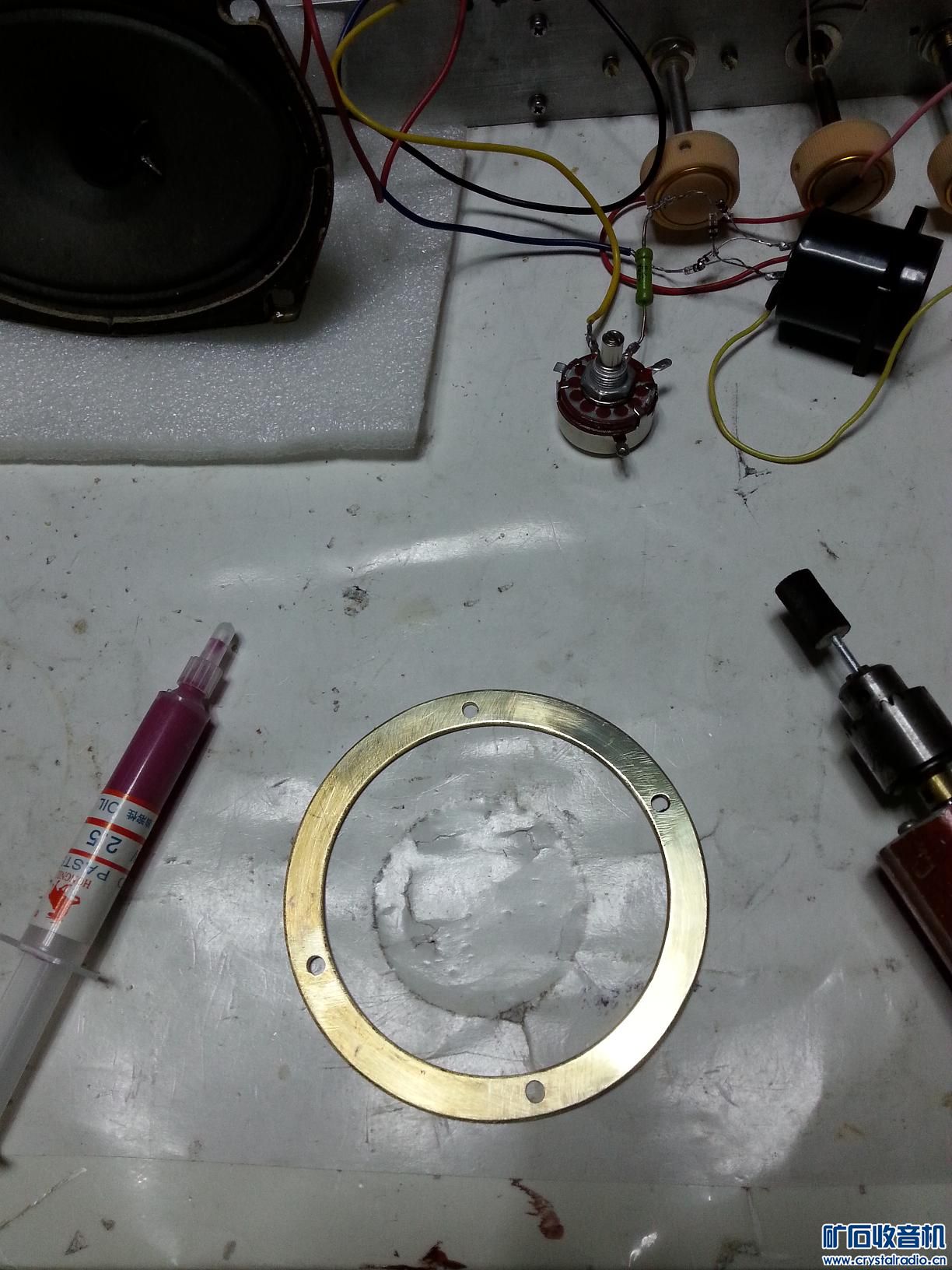

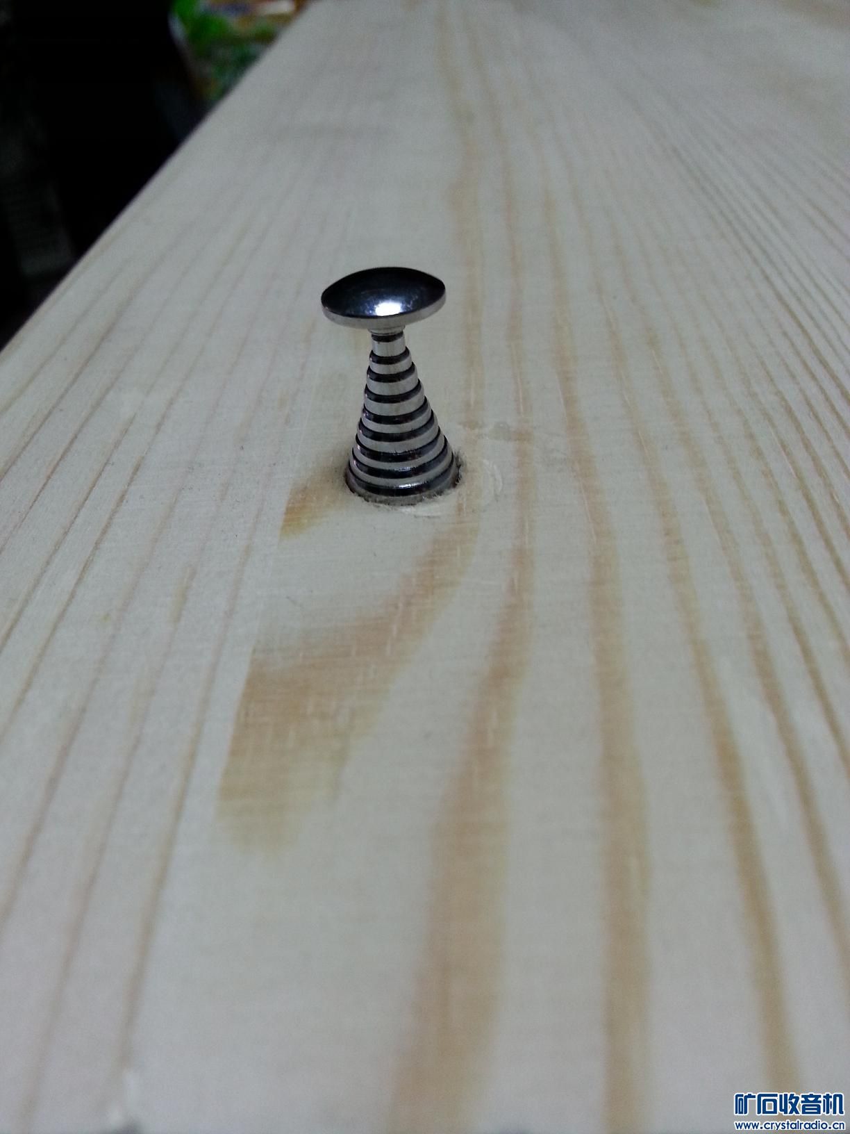

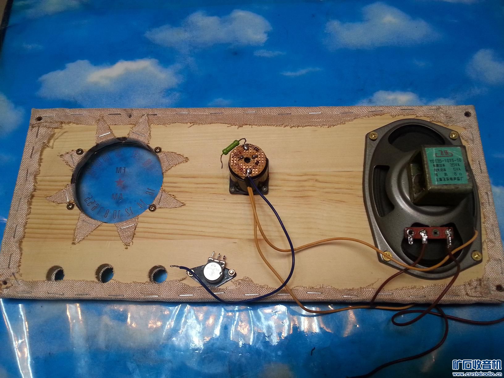

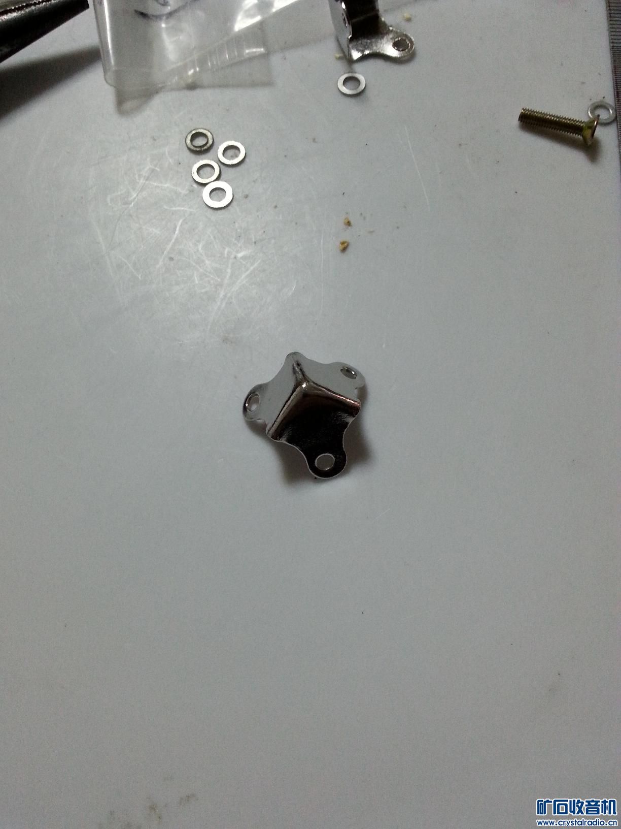

 楼主| 发表于 2020-2-3 21:36:03 | 显示全部楼层
那天没上传的,补充一下图片,

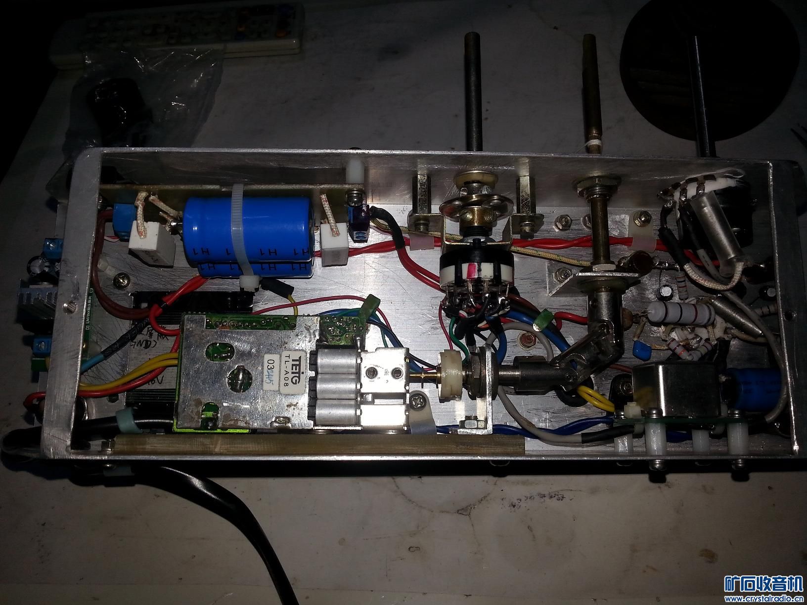

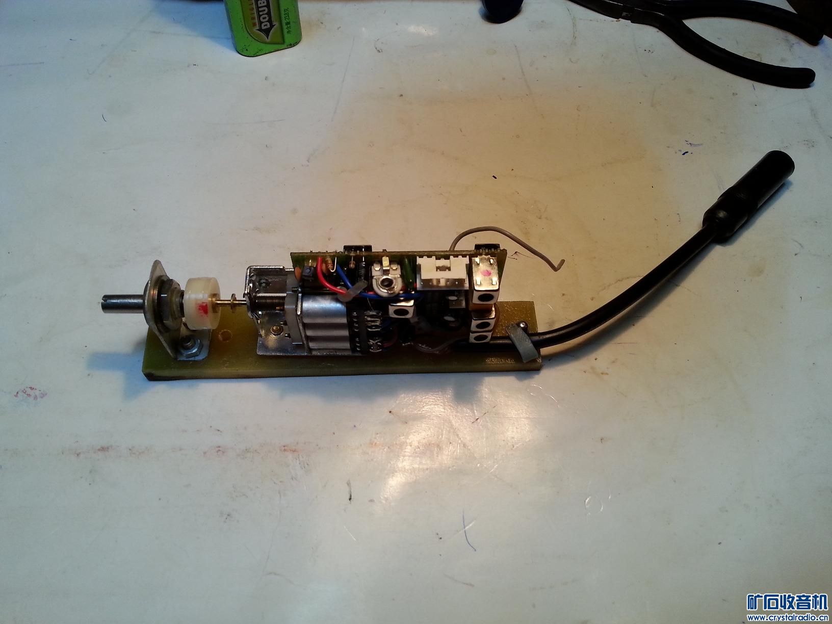

 楼主| 发表于 2020-2-1 18:41:01 | 显示全部楼层
看风者 发表于 2020-2-1 18:32
第二部分车载模块加整流板
笫三部分底盘及组装
 楼主| 发表于 2020-2-1 18:32:46 | 显示全部楼层
第二部分车载模块加整流板
发表于 2020-2-1 19:11:07 来自手机 | 显示全部楼层
制作很认真,还用了钴磁喇叭,赞!
发表于 2020-2-1 19:15:00 来自手机 | 显示全部楼层
制作的思路不错,学习了。
 楼主| 发表于 2020-2-1 19:42:00 | 显示全部楼层
流云静海 发表于 2020-2-1 19:11
制作很认真,还用了钴磁喇叭,赞!
是的!谢谢夸赞! 我用的是二手拆机国产钴磁喇叭,它真的没让我失望!好听极啦!

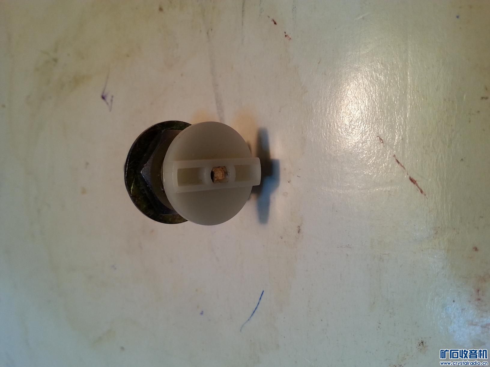

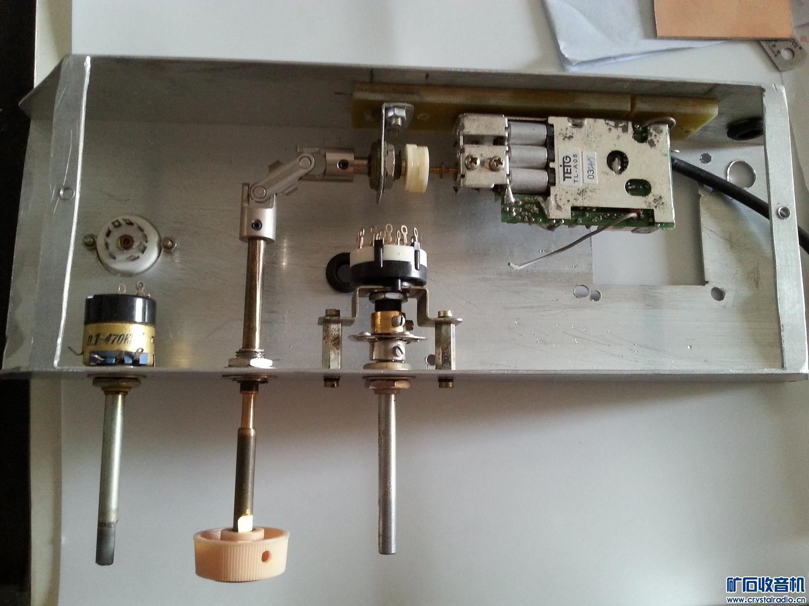

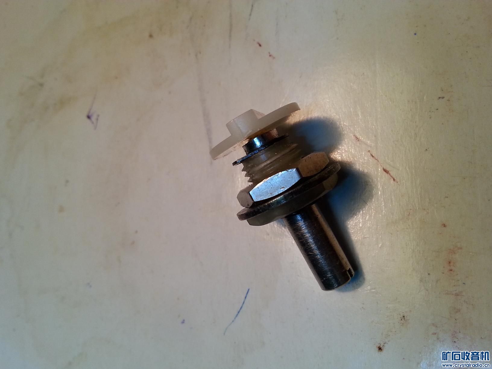

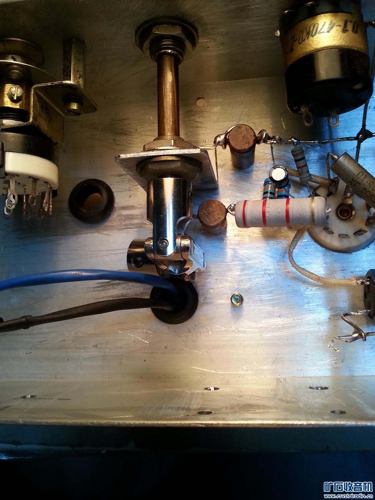

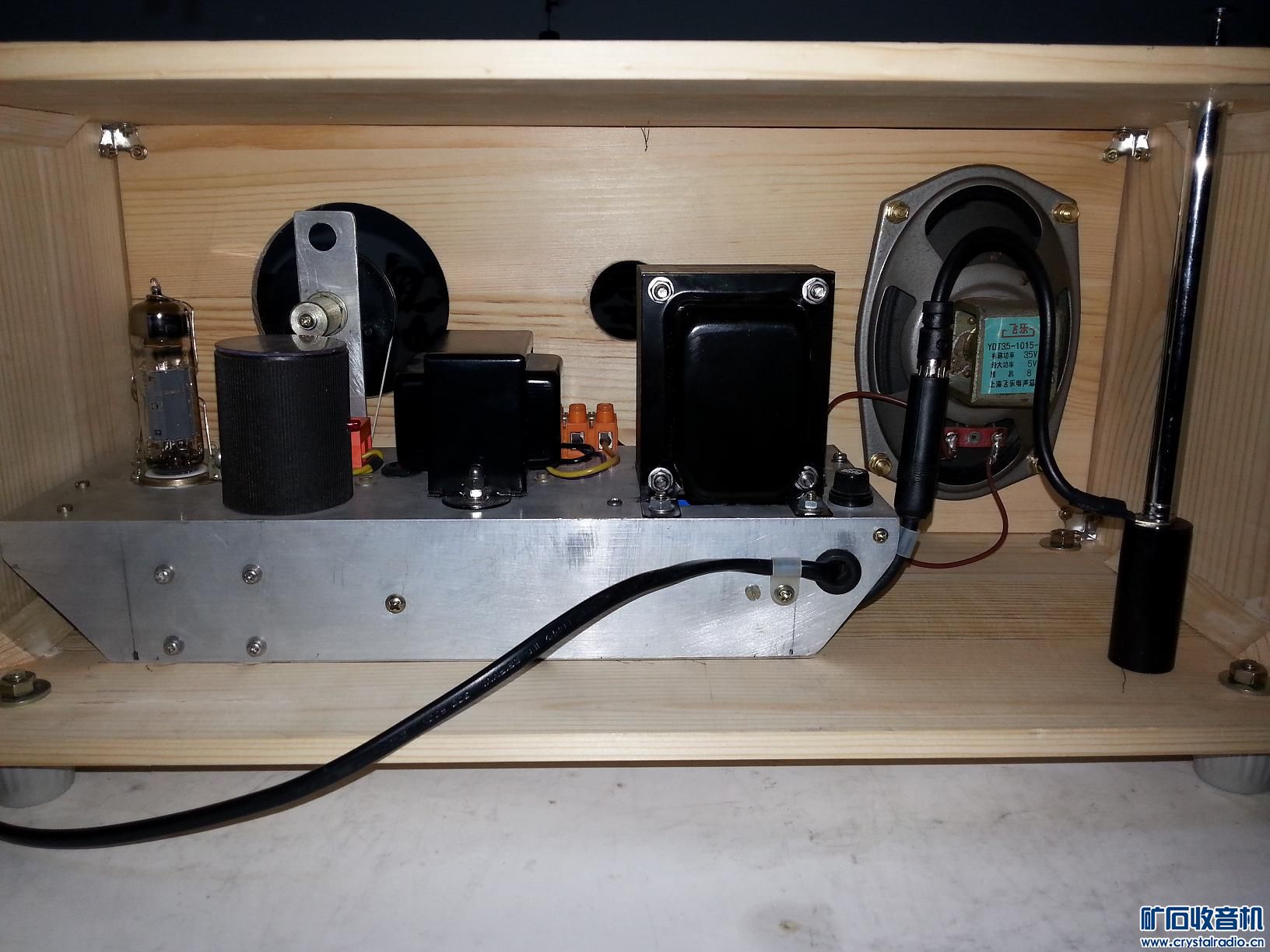

发表于 2020-2-1 20:16:07 | 显示全部楼层
不错,90°的调节杆是怎么通过转动调节的?另外,那个棕色圆柱体桶内装的是什么?
发表于 2020-2-1 20:17:37 | 显示全部楼层
好手艺。
 楼主| 发表于 2020-2-1 20:32:55 | 显示全部楼层
谢谢夸奖! 是一种模型车用小型万向节,三节式的比二节式的好,轴是6X6的,小桶内装是蓝牙模块,好看又能隔热。
