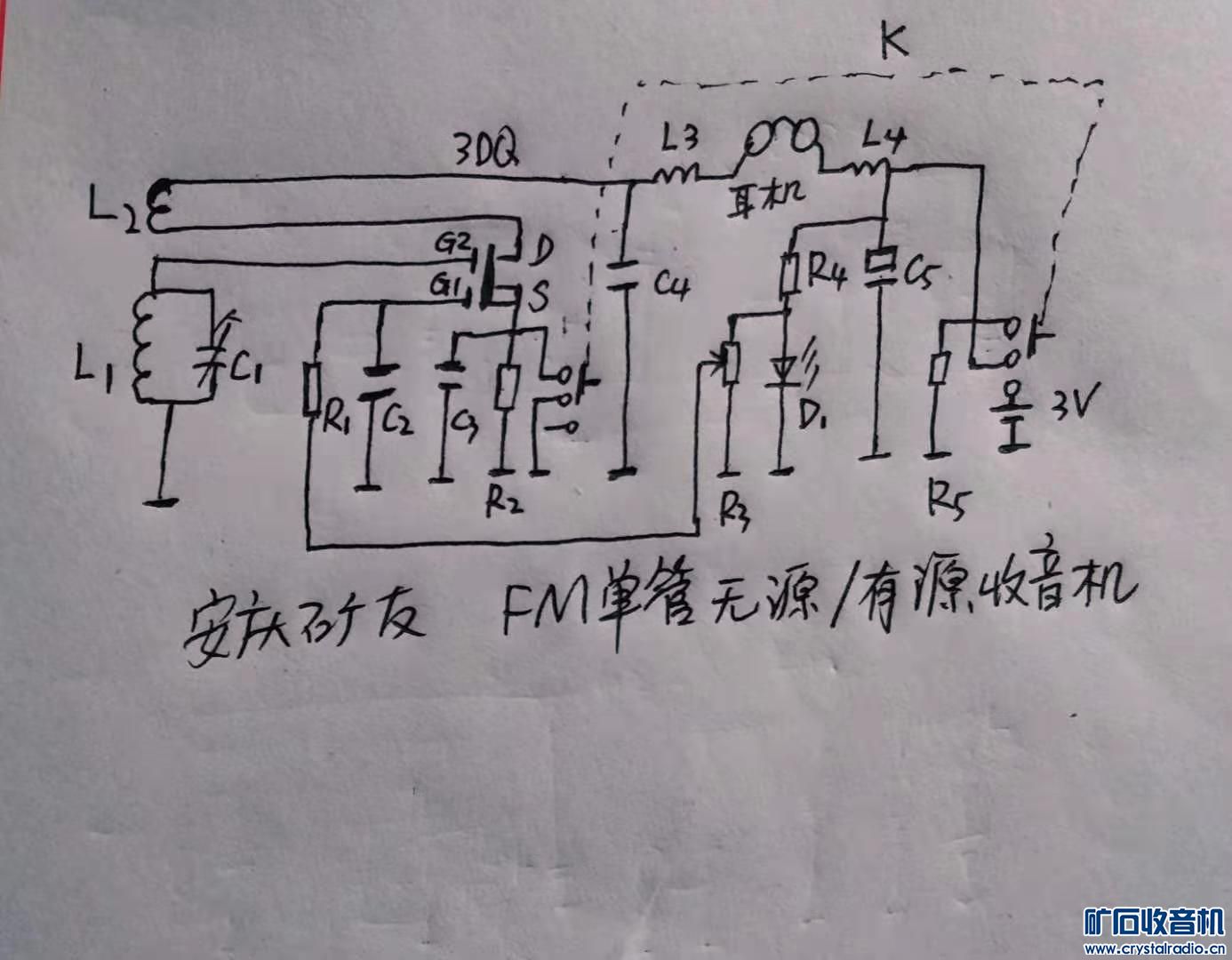

这个单管机电路原理如图,用一只开关控制无源和有源切换,线圈L1由5根直径1.3mm的防水线并联绕1匝而成,直径6CM左右,开始用个直径6mm的铜管制作过,效果更好,但由于时间长了以后铜管氧化,性能下降不稳定,故用此防水线圈效果非常稳定和不错。线圈L2用1mm防水线绕1匝直径1.5CM左右。单管元件用的是一只双栅管3DQ,RD=700Ω左右。发光二级管一个作用给3DQ偏压稳压作用,二个为有源提供指示作用
其余元件参数如下
C2,C3,C4      0.01UF
R1               500KΩ
R2            用一只1KΩ可变电阻
R3                500KΩ可变电阻
R5                680Ω
L3,L4        10UH电感
K           用的是自锁按钮开关
耳机用的是2*300Ω
视频链接https://v.youku.com/v_show/id_XN ... istitem_page1.5!3~A
接电源时是单管FM超再生电路,电流1ma以下,灵敏度非常高,一般收音机能收到的台它都能收到,90.8MHZ和90.3MHZ电台分割清楚。此机的频率覆盖范围较广,航空波段也在接收范围,能清晰接收,在接收中有一现象,调准电台时,噪音无但声音小失真,向两边调偏一点就能接收清晰音质的电台了,也就是说一个电台在以中心频率两边偏一点的两个位置都能收台,使用了减速器才能细调使位置对准。
无源情况下能接收到很强的手机干扰音,但由于我的位置处于城市楼宇中,信号较弱,未接收到电台,有点遗憾,有机会再去信号强的地方试机!

这个设计成有源和无源两用的想法是因为FM无源在信号不好的时候接收困难
很多人做好了收不到台就放在一边吃灰,这时候有源能收到算是一种不放弃的方案吧
我的这台时常接在功放上收听,两节电池用了几个月还没换过,偶尔兴趣来了可以收收航空波段

R4有数值吗,还是怎么去确定
 楼主| 发表于 2020-11-2 12:31:39 | 显示全部楼层
晴雨纷飞 发表于 2020-11-2 09:43
R4有数值吗,还是怎么去确定
用这个也可以,简单些

这个有参数吗?
