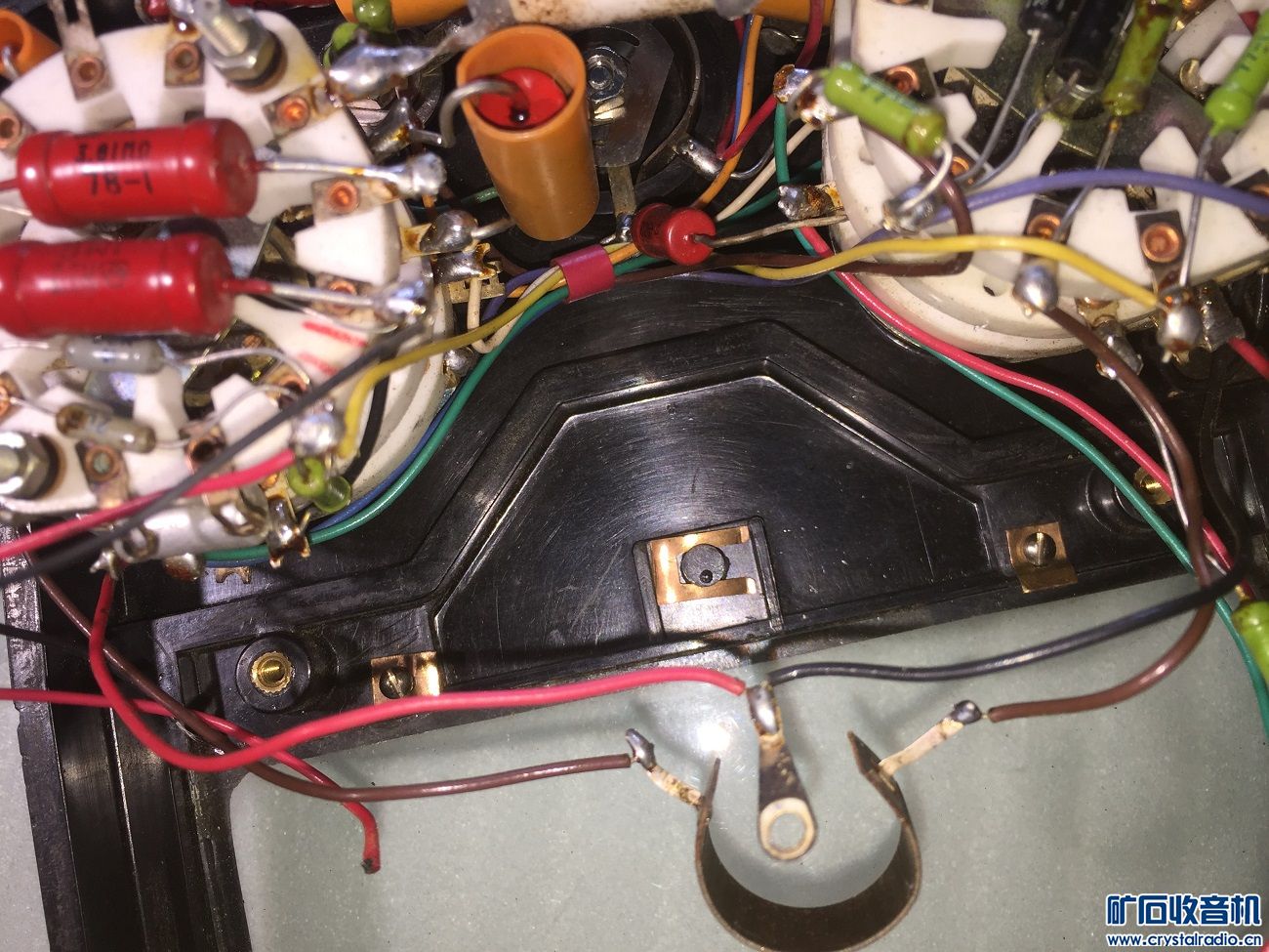

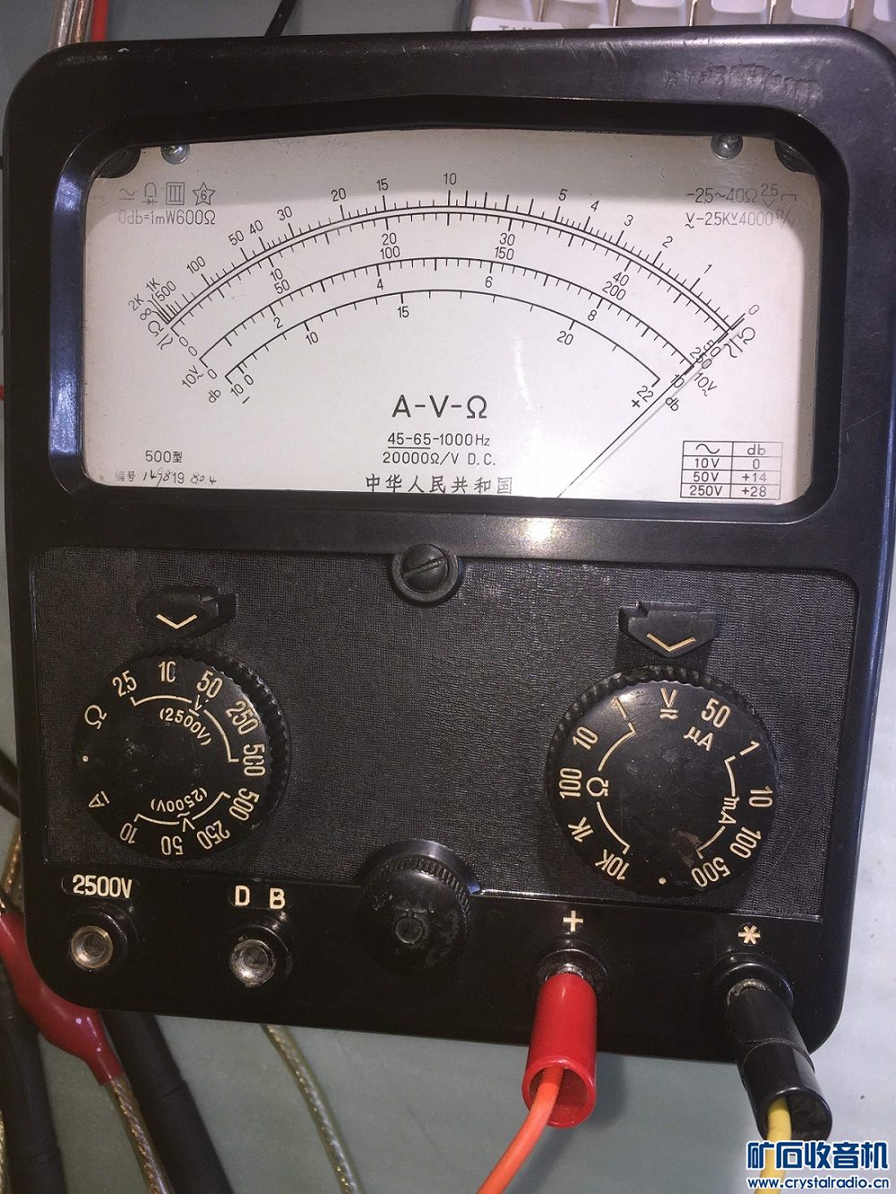

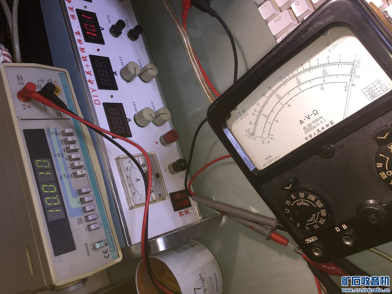

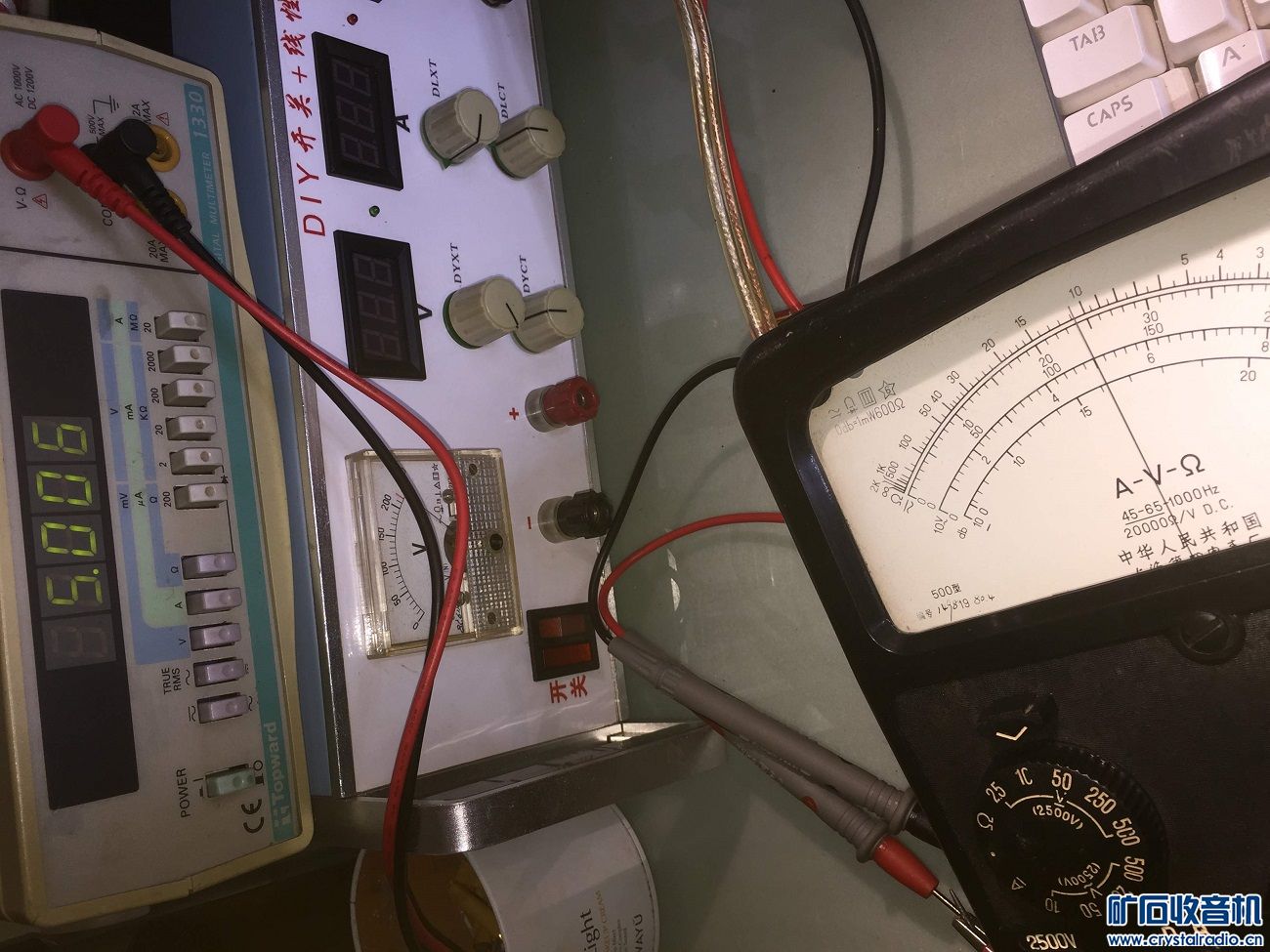

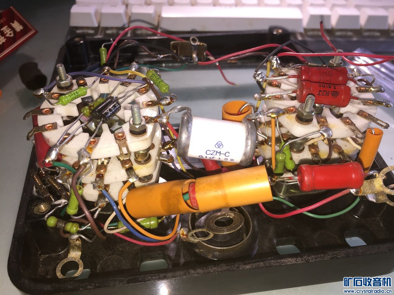

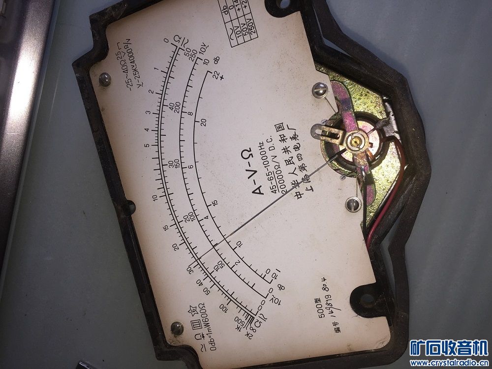

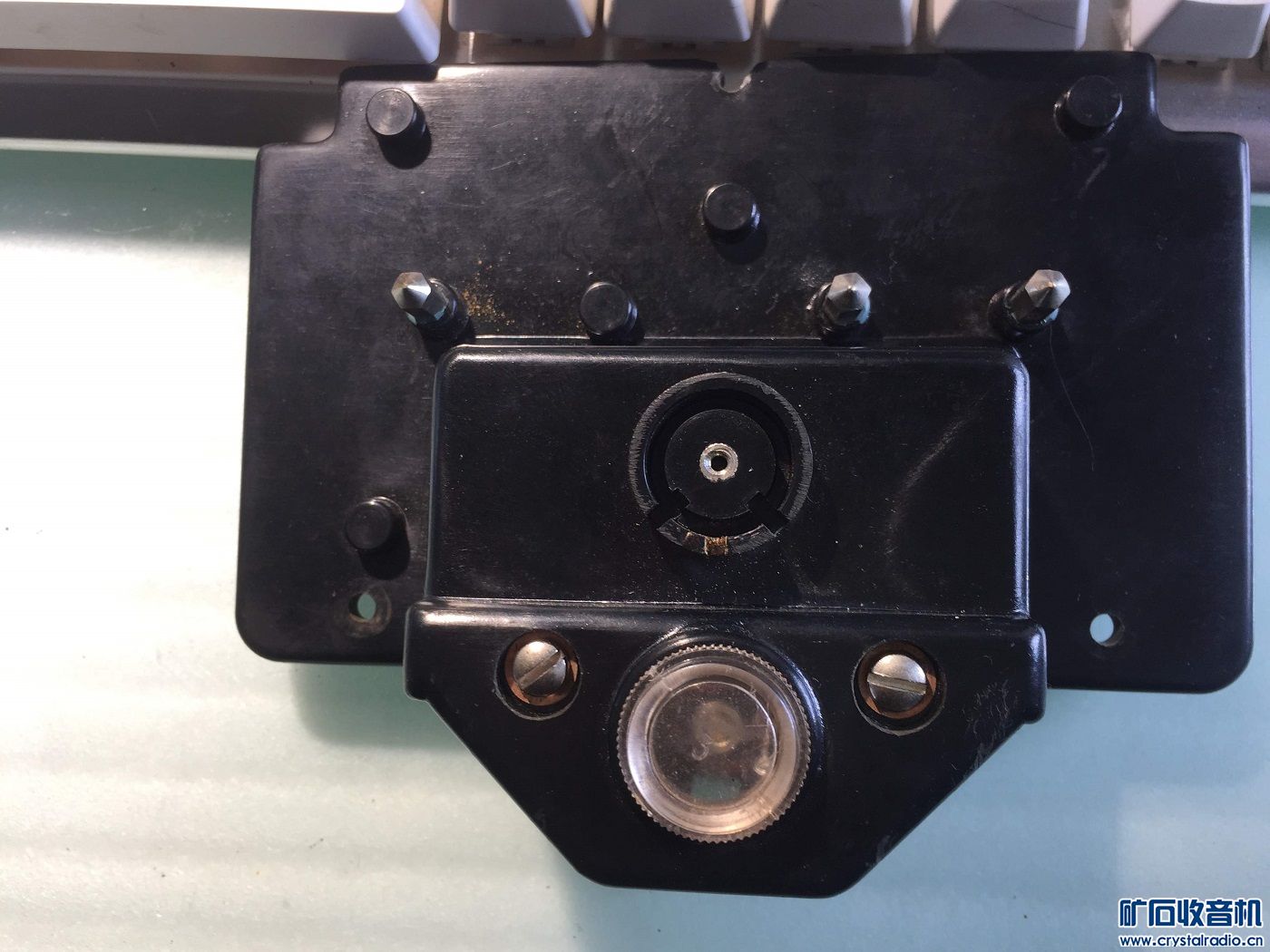

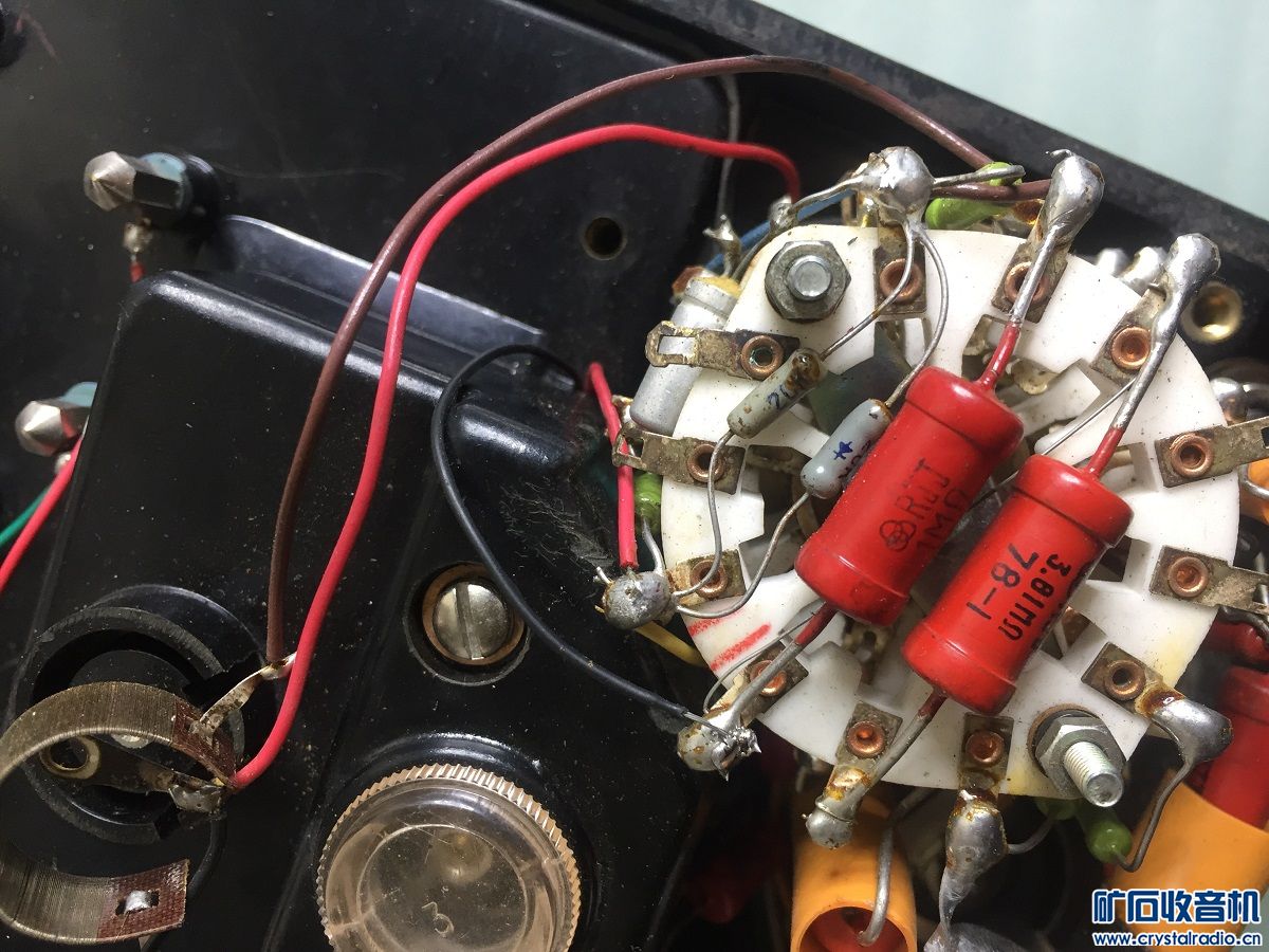

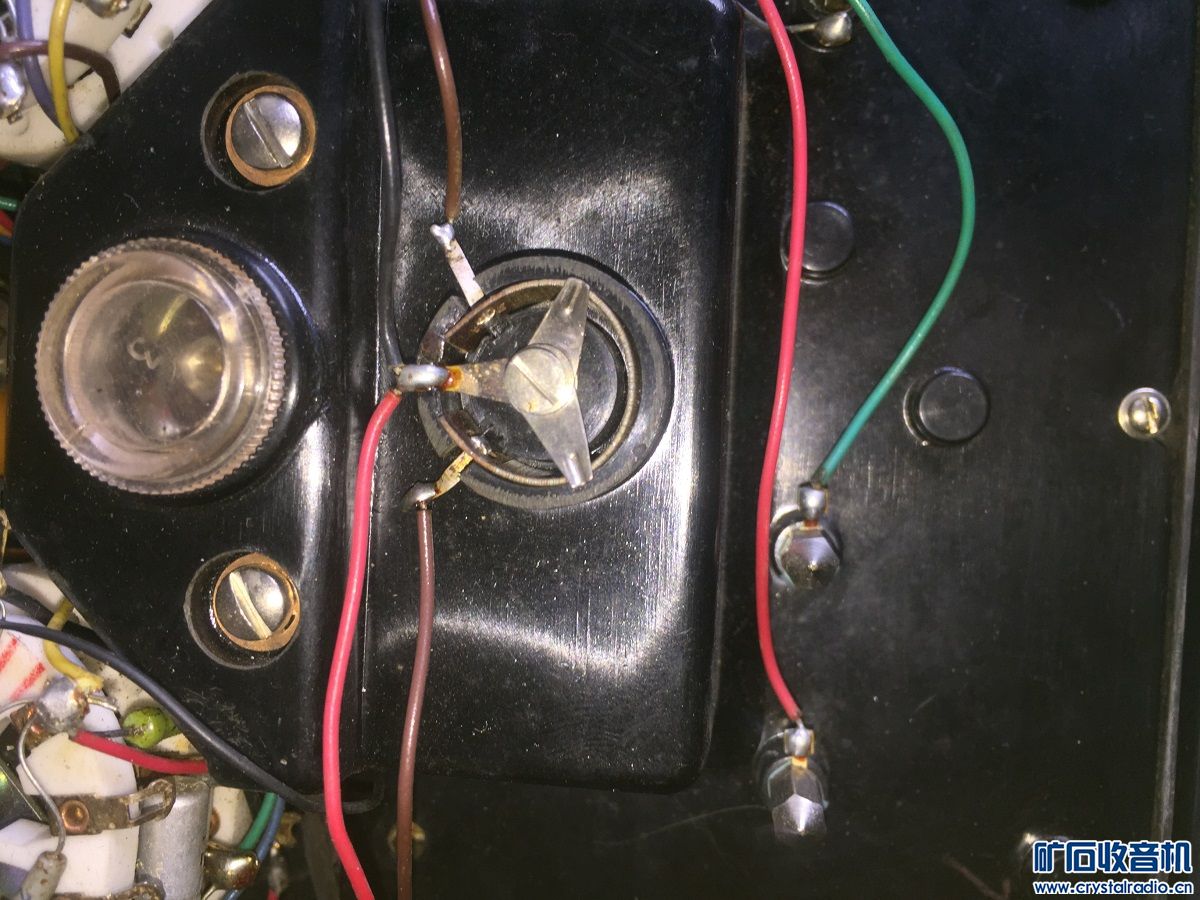

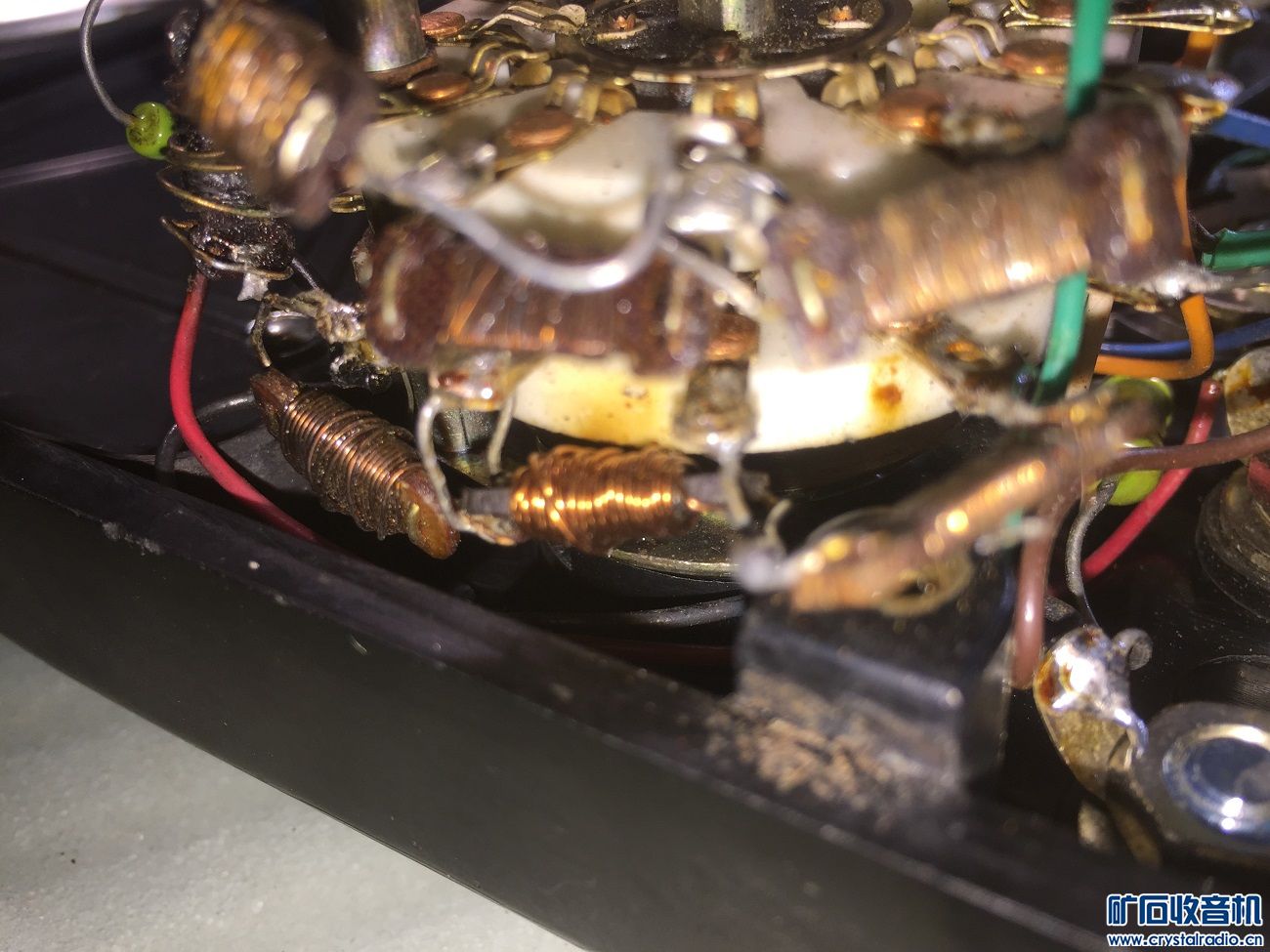

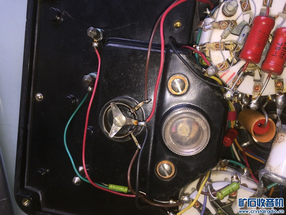

去年在天津二手市场得几块老表,其中有块上四80年4月出厂的MF500万用表,【编号1498】。回来发现外磁表头动圈断了,电阻,电流档烧坏几只电阻。陶瓷开关,线绕,红,禄电阻扔了可惜,就用以前在本坛买的内磁表头代换。用原表盘,因原表头是41.5VA,所换内磁表头39.5VA。加了只线绕电阻调整50VA,换后交直流电压,直流电流,电阻各档全压线。高兴发上来与大家共享。还是看图吧。 1.jpg 2.jpg 3.jpg 4.jpg 6.jpg 8.jpg 10.jpg 11.jpg 12.jpg 13.jpg 14.jpg 17.jpg 18.jpg 19.jpg 20.jpg 21.jpg 5.jpg 7.jpg 9.jpg 10.jpg 15.jpg 16.jpg

老表电阻精度不行,新型内磁碳针表头阻尼太大,回差大,您把两样凑一块了,另外换表头没换表盘线性咋样

发表于 2020-2-3 21:10:07 | 显示全部楼层
50微安档内阻多少
发表于 2020-2-4 12:16:49 | 显示全部楼层
500表,精度低,但是好用。一直用。
 楼主| 发表于 2020-2-21 15:14:02 | 显示全部楼层
换后,交直流电压,电流全压线,电阻X100偏大,调973欧为999压线。还行。
