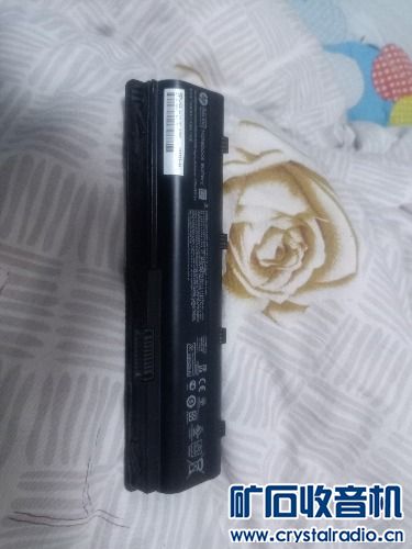

惠普G4 笔记本放哪睡觉块两年了!最近出不了门!把笔记本拿出来学习,发现电池充不进电,于是拆开看看3串两并!测整体电压4v 内阻分别是270毫欧47毫欧70毫欧!这一看没价值了找了六个拆机电池内阻都是50毫欧以内!把电池换完发现电脑识别电池显示满电!但是拔掉电源却无法用电池开机!用万用表测电池无输出

是不是换完电池芯后需要激活电池保护板啊?

需要怎样激活电池保护板
发表于 2020-1-31 22:56:34 | 显示全部楼层
这就是俗称的锁了,因为先前的电池是坏的,保护板里就记录了坏电池的信息,自动断开电路了
HP的笔记本,去HP网上下一个HP battey Check装上看看电池信息吧
想解决这个问题,只能给保护板解锁(改保护板内的数据)。或者再买一块电池

谢谢!我在想保护板断开整理连接我给飞线把他俩连起来是不是就可以正常使用了
发表于 2020-2-6 16:53:03 | 显示全部楼层
电池里的控制IC有很复杂的协议 还有加密。。。 要用专用的软件可以读取与修改   至于飞线    算了吧。。没有读取电池信息   一样不行
