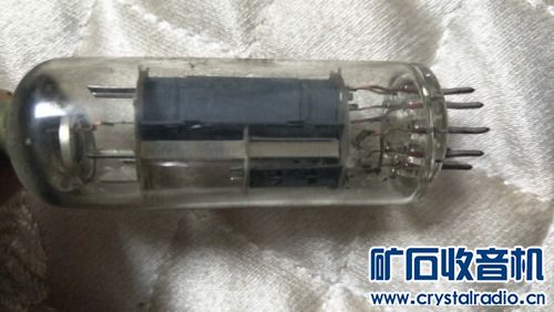

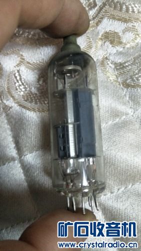

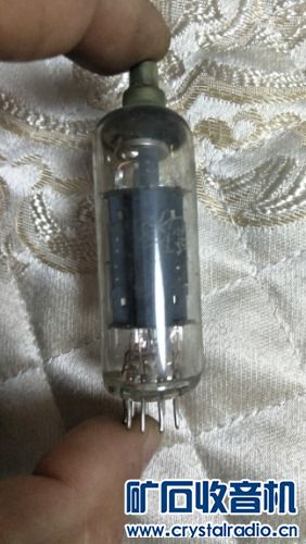

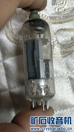

发表于 2020-1-31 21:43:14 来自手机 | 显示全部楼层 |阅读模式
型号看不清了,是个9寸电视行输出管,没有资料查证型号,请坛友帮忙指点,型号打头是6其它不清
 楼主| 发表于 2020-1-31 21:47:22 来自手机 | 显示全部楼层
电子器件爱好者 发表于 2020-1-31 21:46
6p12或6p13
不是,小的很多,和6Z18二极管外形一样
发表于 2020-1-31 21:50:48 | 显示全部楼层
这个电子管是有一段故事的。文化革命末期,《无线电》杂志复刊后,掀起一阵安装黑白电视机的热潮。南京木器厂有个叫郑诗卫的人,很有头脑,利用木器厂便于加工电视机机箱的条件,设计了一种全电子管9吋黑白电视机电路。为了尽量减小体积,采用了很多复合电子管。当时他和上海电子管厂接洽,生产了一些这样五极管部分屏极在顶端管帽引出的6F3,用其五极管部分作为行输出管,三极管部分还可以腾出来作为其他用途。但由于国产电子管质量问题,没有生产多少,无疾而终。最后好像用的是6P1作为行输出管。参考电路图:

发表于 2020-1-31 22:30:19 | 显示全部楼层
这个管子有收藏价值,带屏帽的6F3,极少见。
发表于 2020-1-31 22:35:52 | 显示全部楼层
电子管时尚 发表于 2020-1-31 21:54
谢谢前辈指点迷津,太专业了多谢多谢
没有错!南京木器厂出的那个记得叫青松牌,因为行管屏极反压高,很容易跳火,因此专门委托电子管厂加工的。我直接用6P1也试过做好绝缘也能工作。
