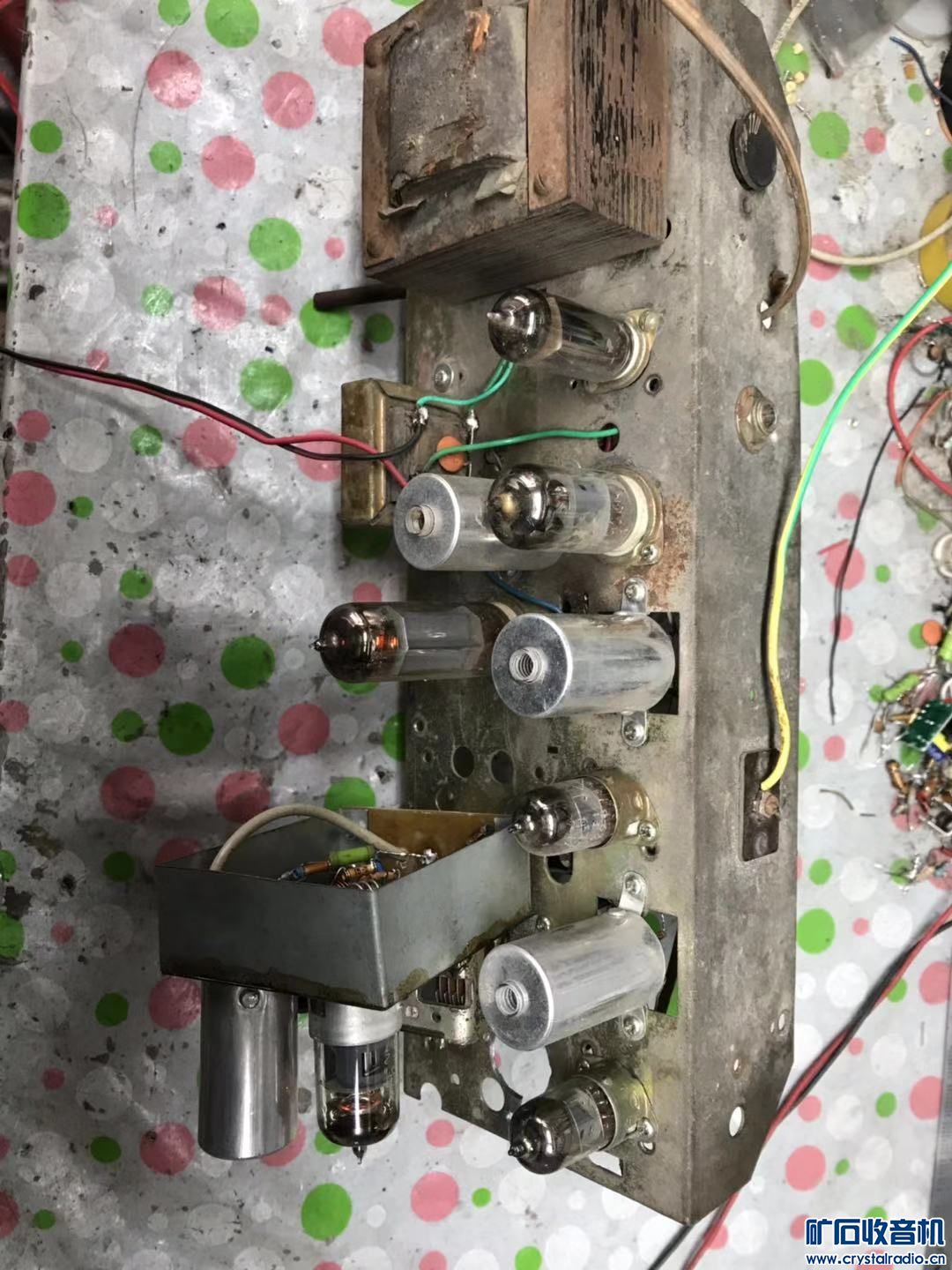

往年的正月基本都是喝的醉生梦死 天昏地暗 这个春节赶上疫情,朋友之间除了电话拜年相互寒暄之余约定过了这段非常时期再把酒补上。不喝酒了正好满足一下自己的小爱好:胆调频

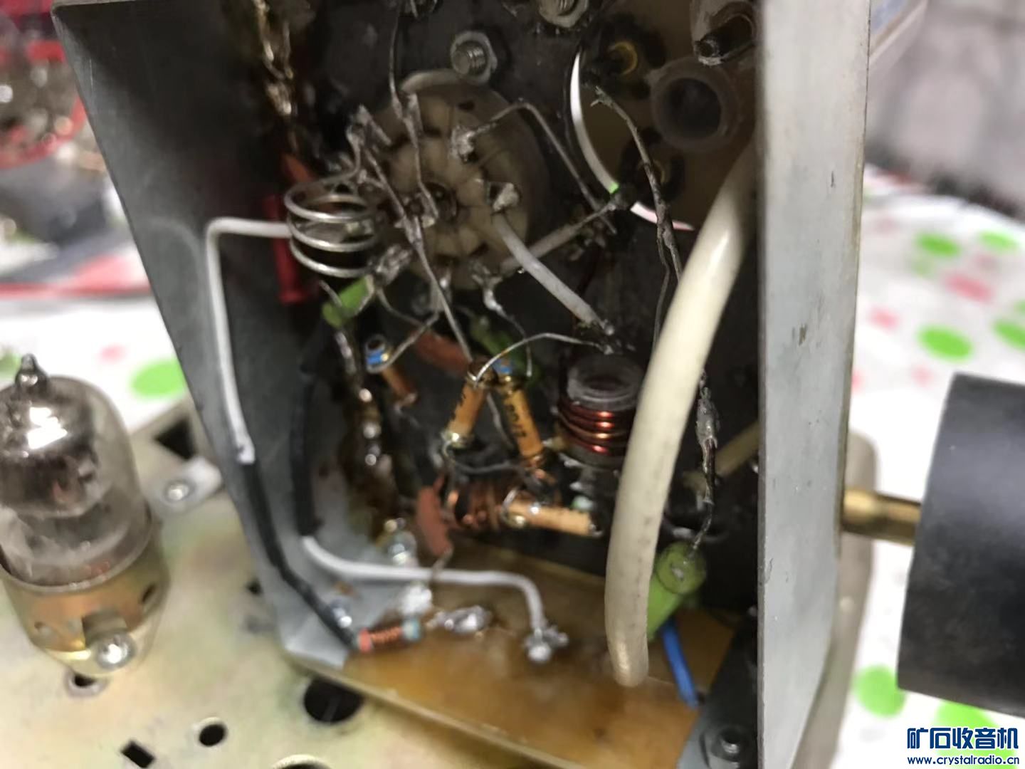

翻出来个老旧的电子管芯,通电也能收几个台,但是效果 想想还是痛下杀手,只利用底台 牛和电解。考虑到老机电牛的功率有限,功放管用6p15替代6p1,这样使的整机电流和功率基本不超标。几天的时间,效果凑合吧 微信图片_20200131180957.jpg 大概的排列 微信图片_20200131181017.jpg 利用原来的牛 微信图片_20200131181033.jpg 独立的高频头 微信图片_20200131181057.jpg 肚里稀烂 微信图片_20200131181114.jpg 另一个角度 微信图片_20200131181121.jpg 尽量利用原来的孔洞 微信图片_20200131181128.jpg 算是全貌吧 微信图片_20200131181145.jpg 底部原件焊接的是一如既往的杂乱 微信图片_20200131181152.jpg 这个更乱 微信图片_20200131181202.jpg 高频头内部,咳咳,我自己都不好意思了 微信图片_20200131181212.jpg 看着乱,噪声令人相当满意

收听咋样?那小圆片瓷片电容耐压够吗?请上线路看看

如果使用6P15中放来复强放,可以再省下一管。很多苏联业余调频收音机都是这样做的。他们用的是6P9P。

收听效果只能说是凑合,上了视频以后再请你评价。小圆片瓷片电容耐压是哪个,你截个图我看看吧。

你说的很对。这次的是个老五灯的机芯,考虑到整机电流不超标即可。主要的是想尝试单管差容三联高频头的制作,管子是配合6f1,调试过程中发现跟踪输出幅度随着接受频率的上升呈下降趋势,严格意义上说这次的实验是失败的,高频头需要进一步改造。
