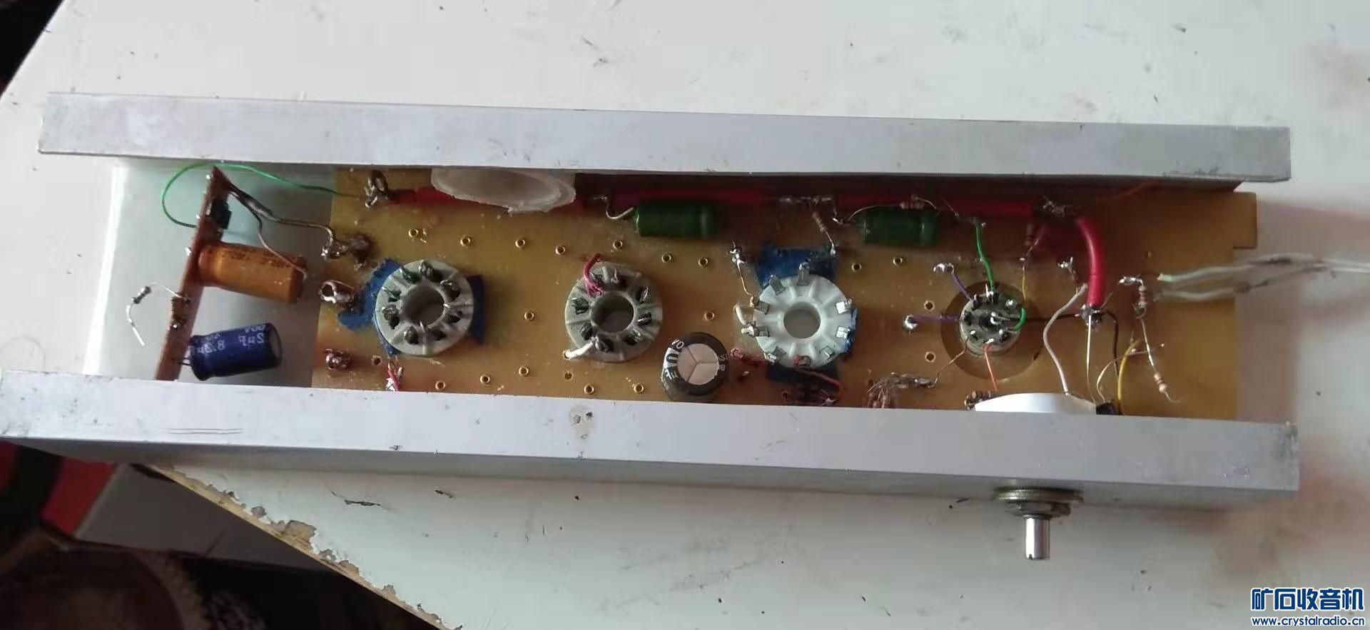

微信图片_20200106141920.jpg ‌本人‌手里有不少装电子管电视机留下的旧货,那些零件虽然陈旧,外观土里土气,傻大粗笨,但绝没有虚假成分,没有花里胡哨的外观,也没有吹破天的参数。
‌比起电视机,功放那点电路实在简单,没有那么多频率,那么多功能,那么多管子,那么多电压。所以没有组装电子管功放。现在退休了,利用旧货组装胆功放玩玩。
‌闲言少叙,进入正题。

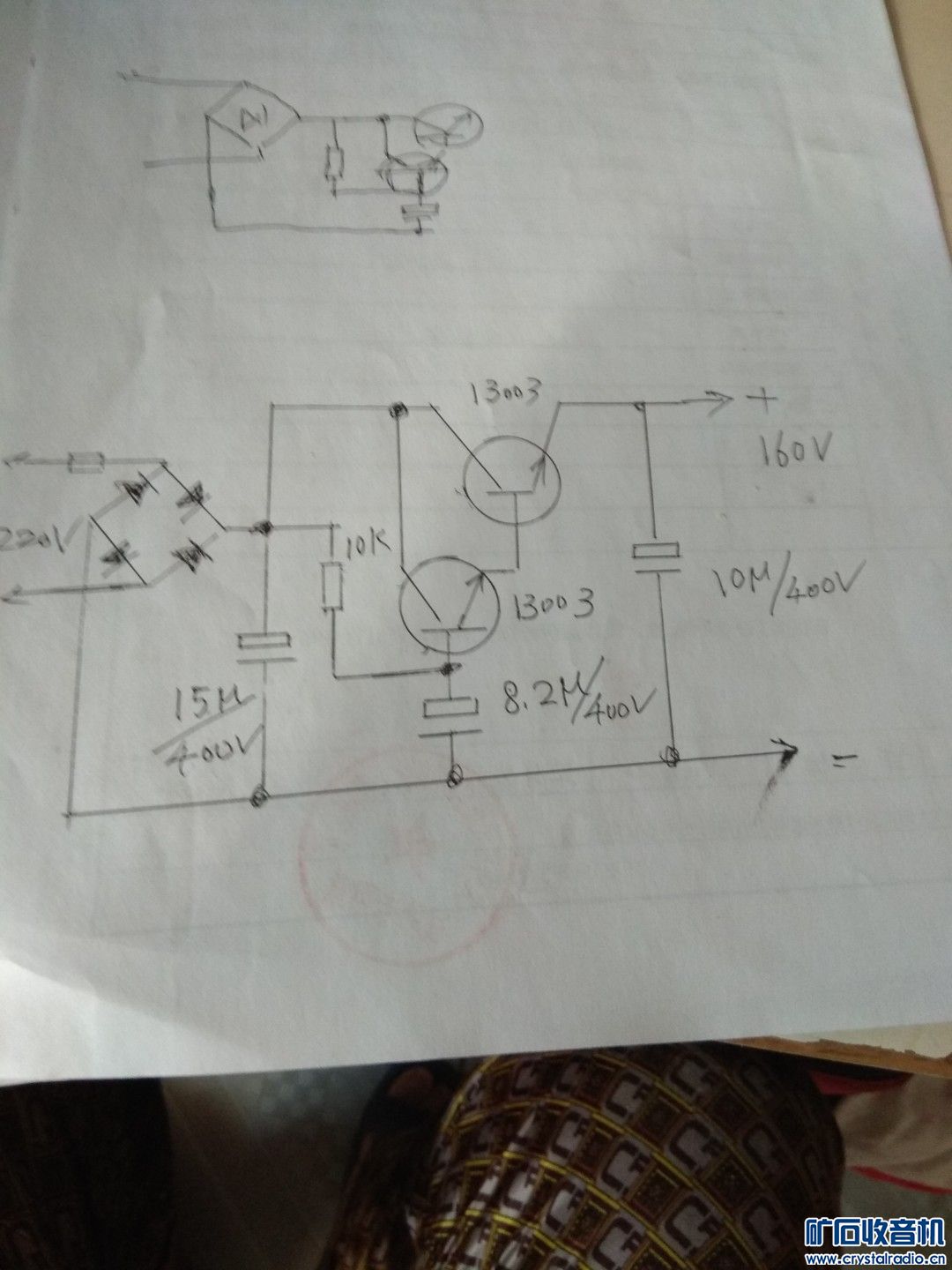

‌电源部分采用废节能灯,利用原来的电路板,留下整流,电解电容和开关管,其他元件拆除。电路稍加改动,变成达林顿电子滤波,交流声完全听不到。电解容量在10微法左右,体积小,效果好。比电感滤波器体积小多了。因为节能灯开关管放大倍数小,在8-15之间,所以必须采用达林顿接法。为了使放大倍数大,前级放大可以采用其他倍数比较大的管子,譬如电视机视放管,滤波效果更好。我直接就用原来的开关电源管 MJE13003,两级放大倍数在160左右。滤波电容是10微法,相当滤波电容在1600微法。

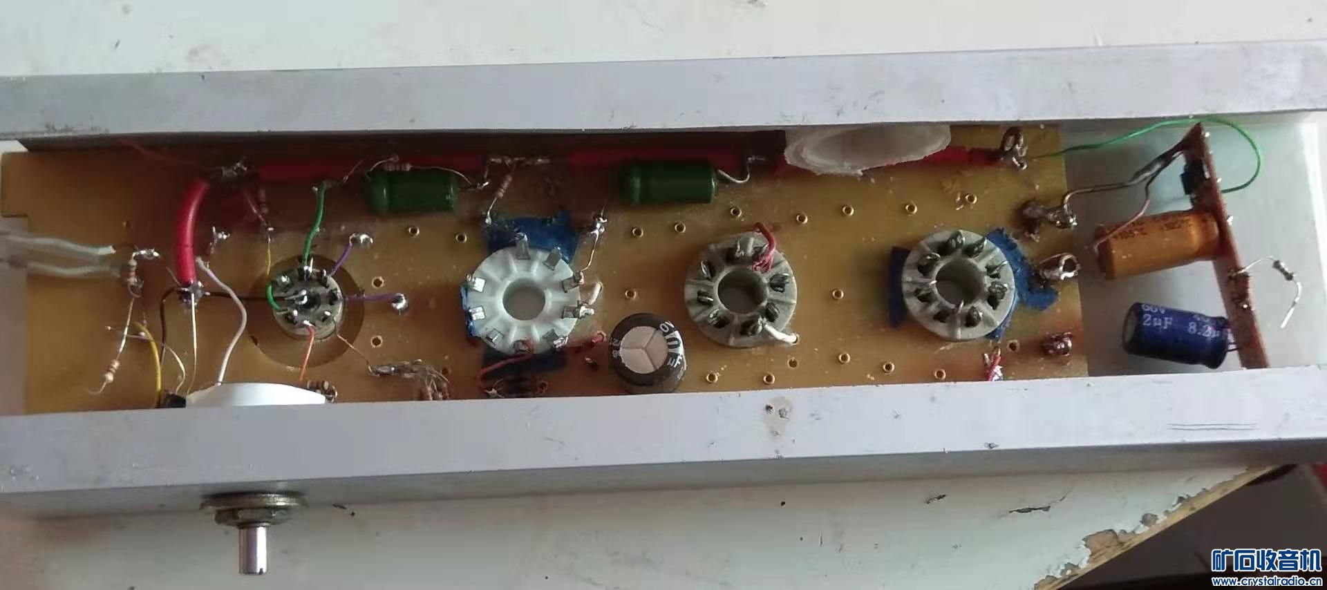

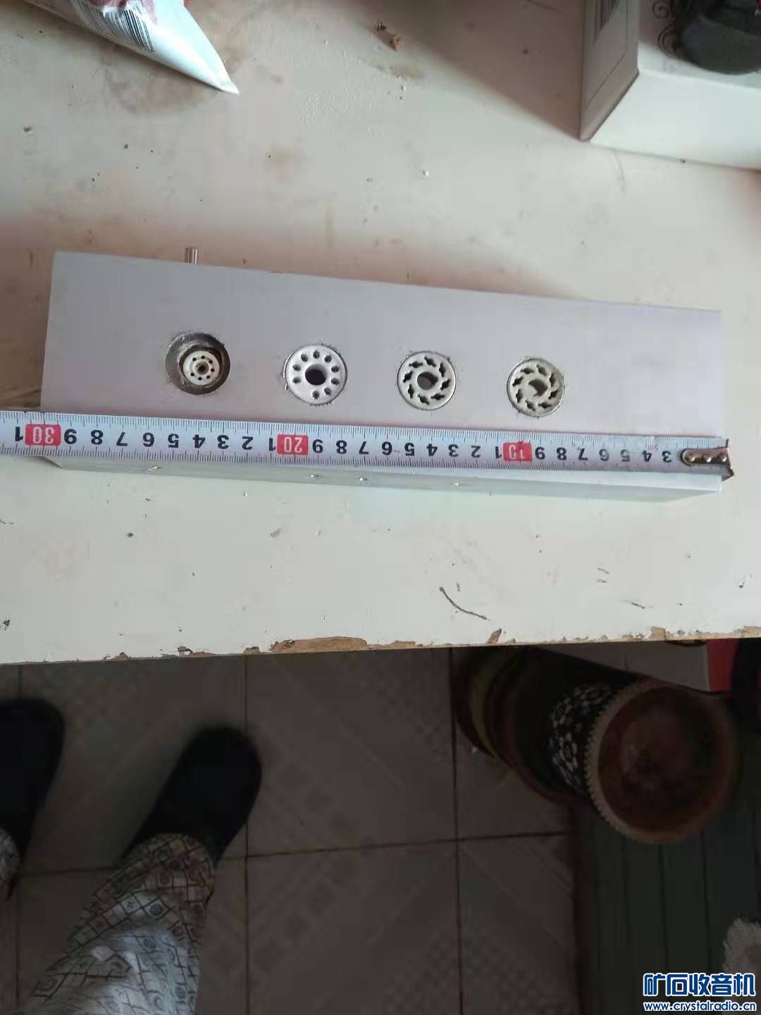

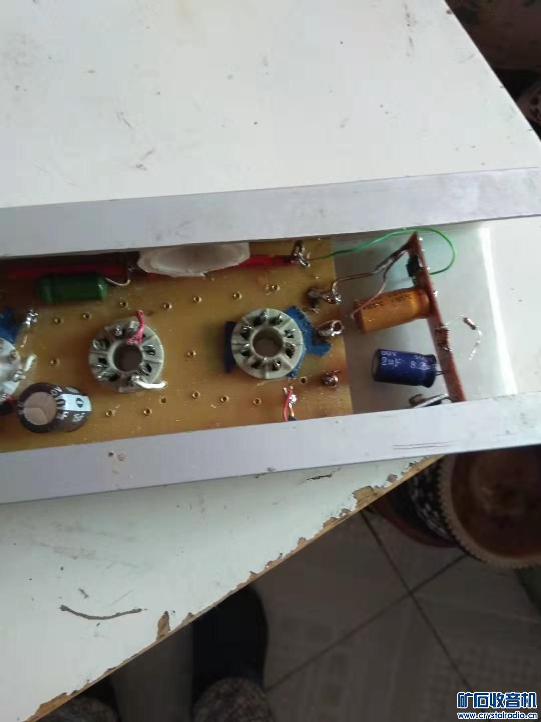

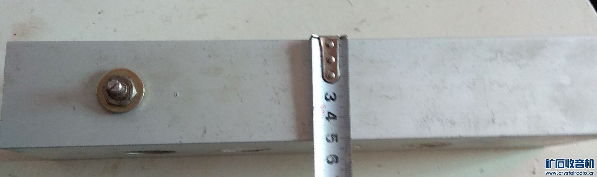

‌底板采用3mm厚铝合金门框,表面光滑,平整,没有任何污点,非常漂亮,就是有点窄。为了组装方便,底板下锯开,便于组装和调试。底板只开了四个八脚管大的孔,为了保持美观,表面没有留螺孔,管座固定在环氧树脂板上,靠底板和环氧板卡住。外观没有一个螺丝。四个管座准备各种管子实验而留设。目前只是6J1推6P12P,以后再设计其他管子。
‌电路没有参照各种电路,直接是标准电路组成,6J1阴极电阻250欧,帘栅机采用晶体二极管稳压在125伏,屏极负载电阻30K,6P12P接成三极管输出,根据朋友推荐取160伏,屏极电流65毫安,阴极电阻300欧3瓦,阴极电容220微法耐压40伏钽电解。帘栅极接330欧到屏极。极间耦合电容是节能灯拆下的CBB电容473。因为6P12P做三极管放大倍数小,只有5倍,内阻很低,比2A3,300还低,整机没有负反馈。工作稳定,没有自激现象。这两个管子6J1是存货,6P12P  一个是4元。原来思路是6N1/3,6N11做前级,后来考虑功放管放大倍数小,两级增益不够,就选五极管6J1,而且电路适应很多管子如6J2,3,5,6K4,6A2等小七脚管子。(待续)

发表于 2020-1-31 18:37:19 | 显示全部楼层
记得以前见过类似的滤波电路,不过三极管的发热可能会比较大?

 楼主| 发表于 2020-1-31 19:27:30 | 显示全部楼层
确实三极管发热大,约2瓦左右。调整管加散热片。
