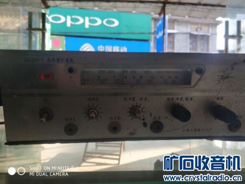

有两台老式50瓦扩音机,永乐,飞跃各一台,用AD管输出牛的机,如果不重绕输出牛,有哪些胆管可以直接使用,几个牛怎样利用希望各位大神提供方案,谢谢

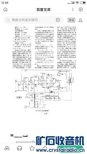

贾萍舟前辈的6L6推挽,输出21瓦,计划仿制,造过此机的大神提供一些具体资料,谢谢

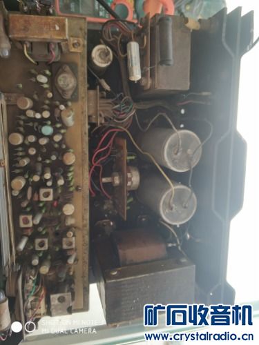

晶体管输出变压器用到电子管上?相差巨大的初级阻抗不知如何解决?如果有定压输出,反过来做初级,用作阴极输出,不知是否可行。

建议两台机子不拆,原封保存,或者直接处理掉,想玩胆机可以另外购买胆机专用的输出牛和外围零件。原机不拆还算是个玩意儿,一拆就真成垃圾了。

输出牛都是7633.电源96/45
 楼主| 发表于 2020-1-31 16:21:15 来自手机 | 显示全部楼层
电源105/45的,DB-137-113    27厂的

23V3.5A,拆去次级绕胆机电源牛
发表于 2020-1-31 17:10:36 | 显示全部楼层
没几个用得上的零件
发表于 2020-1-31 17:47:57 | 显示全部楼层
输出牛肯定不用上因为阻抗太低了除非是拆了重绕,电源牛的次级电压又太低了就是倍压整流依然不够也要拆了重绕,滤波电容耐压低了容量过大也用不上所以。。。。。。

锗管机?直接修复保存。

输出牛处理掉,电源拆去次级重绕,其它对于胆机来说没什么可以用的上的,修复的价值不大,能出声,效果怎样家用用不上,已拆了
发表于 2020-1-31 23:50:04 | 显示全部楼层
这是全套的晶体管电源牛和输出牛,如果两套牛的参数和厂家一样,倒是可以找个电路装起来双声道玩玩,如果牛不是同厂生产的,那就真成了鸡肋了。
