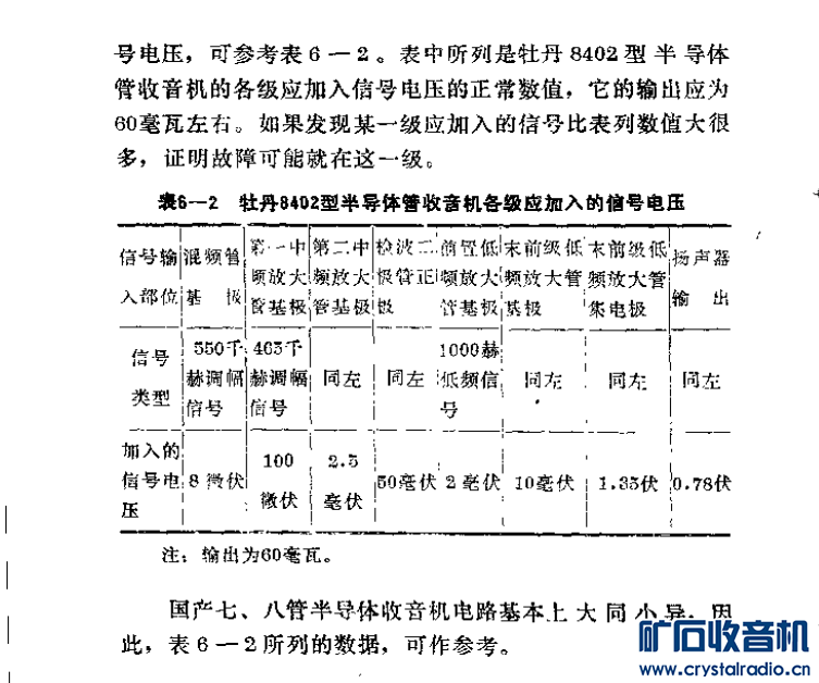

最近在看收音机调整文字,论坛里藏龙卧虎。请教一下:小信号测试时,第一中放基级输入电压多少毫伏算是小信号,多少毫伏算是大信号?
从论坛各种帖子中搜集的2张图片
看起来都是0.1毫伏,检波信号50毫伏是不是有点低了?本人新手,只求将收音机先装响,再谈其他参数。

发表于 2024-1-4 09:03:26 | 显示全部楼层
澧州小鱼 发表于 2023-12-29 16:56
最近在看收音机调整文字,论坛里藏龙卧虎。请教一下:小信号测试时,第一中放基级输入电压多少毫伏算是小 ...
几十个uV的信号电平要正确测量是比较困难的。
我大概是看2点:1、看AGC的电压,无明显升高。2、看喇叭输出的音量。强信号,音量开关很小就能听到,弱信号需要开的较大。
开始调的时候肯定是信号大一点,因为后面的中周不准,随着慢慢的调准,信号逐步减小。
