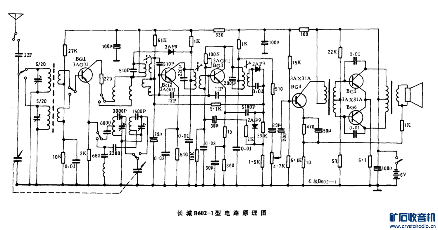

祝矿坛朋友们,新年快乐!身体健康!
       网上收的长城602机芯一件,有想法DIY机壳修复,先打理机芯。找资料发现网上没有此机的印版图,图集上也只有电路图,没办法了只好手机拍照利用Sprint-Layout+6.0软件抄板。抄好了不敢独享发到坛里供大家参考。难免有错,希望大家批评指正!
长城B602.rar
31.55 KB, 下载次数: 172
 楼主| 发表于 2020-1-31 18:28:39 | 显示全部楼层
补充说明,由于收的机芯没有短波线圈,因此波段开关,波段线圈是参考长城JT602-2画的,有小区别。
