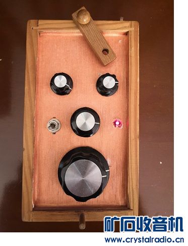

发表于 2020-2-6 20:28:53 来自手机 | 显示全部楼层
上面图片是三个BJT做的来复再生短波机。分三个波段 ,6-10MHz,10-16,16-21MHz。是从FET改到BJT。线圈有四个绕组,初级,调谐,次级和再生绕组

说说接收情况

在外国无线电论坛上,看过好几个接收短波的简单线路,多数是用FET。做这个机器是为了体验外国朋友收听中国之声的效果。这个机器是好几年前做的。我不听短波已经很多年,也不用别的收音机听。所以只能回忆过去收听情况。总的来说,再生机的灵敏度不如外差机,使用也不如外差机方便,但是收的台不少。中国之声,华夏,中广,NHK,BBC,VOA,德国之声,法广等大台都能收到。还有一些东南亚国家的电台,朝鲜台等等。用德生PL757同时收听15.3MHz(具体频率记不清了)附近的BBC英文节目节目,当PL757听不清时,这个机器也听不清;PL757清楚时,再生机也清楚。再生机没有AGC,受电波衰落影响大,但是调谐时背景噪声低,安静,没有镜像台,感觉收台少。但主流台都有。因为只用一个调谐线圈,要兼顾三个波段,灵敏度难免顾此失彼,主要保证9.5MHz到17MHz的接收效果。6MHz再生最弱,声音小,试验用一根短波磁棒插进空心线圈,6MHz处耦合增强,灵敏度大增。在6MHz以下,再生机用短波磁棒就能收听,不用外接天线。17MHz到21MHz电台不多,白天能收到几个。
发表于 2020-2-7 20:58:26 来自手机 | 显示全部楼层
主要的电压增益来自再生,例如对f=10MHz,信号带宽10kHz,调节到谐振线圈Q=10M/10k=1000,有60dB的电压增益。
