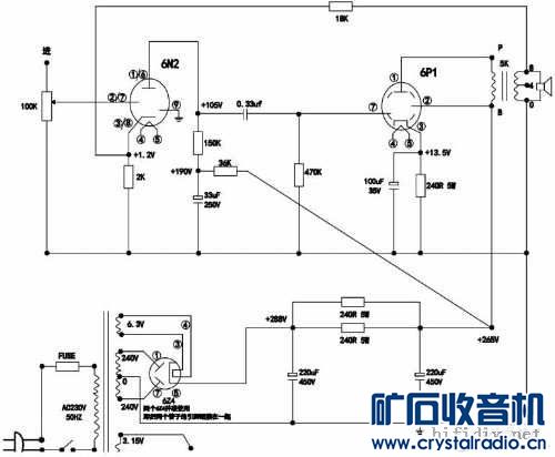

大家好!请问这个电路图有没问题?有没改善空间?谢谢!

发表于 2020-1-30 12:34:33 来自手机 | 显示全部楼层
这就是传说中的 高糊画质 元件值有的看不清
发表于 2020-1-30 12:37:25 | 显示全部楼层
第一级滤波电容太大,6Z4短命。
发表于 2020-1-30 12:42:49 | 显示全部楼层
一只6Z4供6P1标接单声道还行,供双声道电流不够,也要短命。
不在乎6Z4的寿命,当我没说。
 楼主| 发表于 2020-1-30 13:37:09 | 显示全部楼层
不在乎6Z4的寿命,当我没说。
用两只6Z4并管,图中有说明
发表于 2020-1-30 15:18:33 | 显示全部楼层
有条件用CLC滤波。

 楼主| 发表于 2020-1-30 17:58:44 来自手机 | 显示全部楼层
丛林有情狼 发表于 2020-1-30 15:18
有条件用CLC滤波。
机箱放不了L了
发表于 2020-1-30 18:56:42 来自手机 | 显示全部楼层
就两个6z4并联也不能用220uf,最多22-33uf电阻后面可以用大点
 楼主| 发表于 2020-1-30 19:56:05 来自手机 | 显示全部楼层
那我前面放多一级滤波用22uf,改成三级滤波,应该怎么改?
发表于 2020-1-31 10:31:55 来自手机 | 显示全部楼层
CLC好于CRC效果,试试就知道了
发表于 2020-2-5 00:35:14 | 显示全部楼层
取消大环路负反馈电阻,改成局部负反馈.
6P1阴极电阻有点小,阳极电流大,取值300合适,红灯711就是这个阻值,6P1寿命长
发表于 2020-2-5 12:08:15 | 显示全部楼层
不靠谱做梦梦出来的,6N2阳极电阻太大。滤波电容太大!滤波电阻阻值太小,负反馈电阻太小!没加隔直电容!6N2没有栅极泄放电阻,所有电容容量降低2倍,结论就是做梦梦出来的电路
发表于 2020-2-5 12:13:20 | 显示全部楼层
龙凤胆义的电路,照装没问题,建议第一个滤波电容改为22uf的好一些。
发表于 2020-2-5 12:13:45 | 显示全部楼层
改成1N4007整流,6Z4当作滤波电阻使用,原有电阻去掉没毛病!电源一个6灯收音机变压器就够用,一个6Z4就够了.别说两个6P1,就是两个6L6问题也不大!干东西就完了 !
