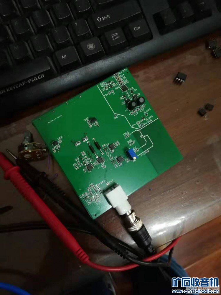

做的测试板子:
比例电阻使用高精密电阻。

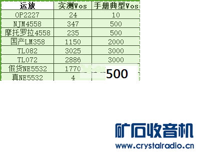

Vos测量结果对比:
正品5532数值为4uV然后缓慢将至0 ,疑似运放损坏。不做参考。
但打磨过的假5532的Vos超过典型值3倍,必假无疑。1.22mV的Vos倒是跟358很接近。怀疑就是358打磨的
补充带宽测量结果
JRC4558 ----实测 3.03M----标称 3M
TL072 ----实测3.00M   标称 3M
国产LM358 ----实测815K----标称 1M
进口LM358 ----实测970K----标称 1M
OPA2227 ----实测7.1M ----标称 8M
TL082 ----实测2.85M----标称 3M
摩托罗拉T4558CP1 ----实测5.3M----标称 未知
假5532----实测3.3M----标称10M
疑似损坏的5532 ----实测19.55M----标称10M
总体来说, 带宽测试结果 ,和文档结果符合度更高.

发表于 2020-2-1 12:05:21 | 显示全部楼层
 楼主| 发表于 2020-2-2 13:15:25 | 显示全部楼层
桃花园 发表于 2020-2-1 12:05
Vos测量结果对比:
水印挡住一半,没法看啦,再弄大些把水印让开吧。
好的
