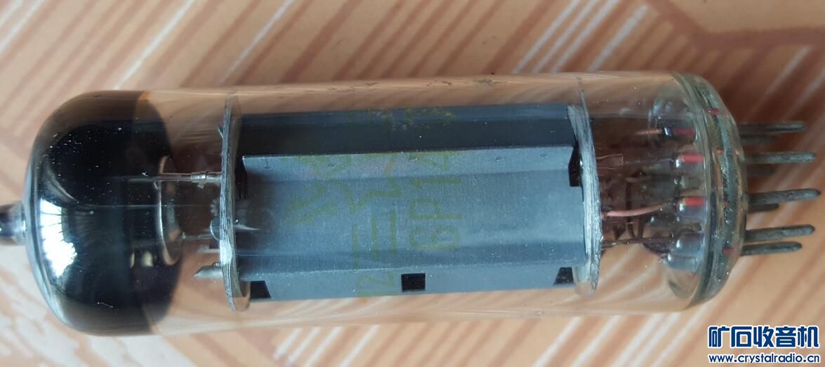

这几天响应国家号召,不出门,在家装6P14单端功放。
试机的时候有一个声道不响,6P14灯丝亮,无电流,换一只管子好了。

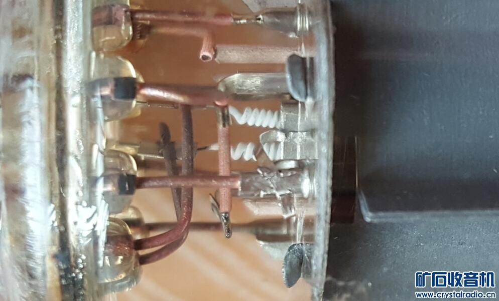

仔细观察这只管子,居然是阴极引线断了,你看看这个还有什么用。

发表于 2020-1-29 11:17:55 | 显示全部楼层
这种情况应该相当少的 。
以下介绍好玩而已,即使成功也没有太多实用价值。
因为普通电子管灯丝和阴极间耐压不高,你不防直接用220v市电串接一个几十瓦的普通灯泡,然后加在灯丝和阴极间用电击一下,如果击穿了灯泡就会常亮。那就有可能还可以利用的。

 楼主| 发表于 2020-1-29 11:37:45 | 显示全部楼层
lszsw 发表于 2020-1-29 11:17
这种情况应该相当少的 。
因为普通电子管灯丝和阴极间 ...
好办法,这样可以用固定删负压。

发表于 2020-1-30 17:31:52 | 显示全部楼层
阴极短线,极其少见,要能把阴极和灯丝连起来当然是内部,还有用。
