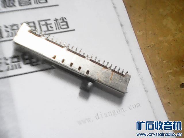

       早年购得德生R-911收音机因波段开关坏,之间拆修过两次,后实在无法继续修复使用。在淘宝上也没有配件可购,现在机子久放吃灰,觉得可惜。有求坛内朋友帮忙,或修或简易改电路,恢复使用。在此先谢谢了!

实在无替换元件,就直达吧,保留自己喜欢的一个波段,例如FM

拆下来拍出来,大家一块帮你找,没有这机器的人无法帮忙呀

实在不好买,就买个不能修复的911破机子,只要开关好的就行
R-911收音机外形及波段开关

发表于 2020-1-29 12:40:49 | 显示全部楼层
双联10开,不好买

 楼主| 发表于 2020-1-29 12:55:59 | 显示全部楼层
hjx8899 发表于 2020-1-29 12:40
双联10开,不好买
      旧波段开关已经拆下来几年了。一开始淘宝上还有卖,就急忙下了单。可是左等右等商家一直没有回应,最后只有把订单退了。这种开关寿命太短了,机子其他部分完好,它早早就发生接触不良,清洗了几次,最后又拆下清洗,发现内部接触簧片弹性特差,已经无法再矫正了。真的比不了老机,几十年的机子波段开关修好了还可以继续用!再次谢谢朋友的回复!
发表于 2020-1-29 13:04:26 | 显示全部楼层
ZHANGGONG1968 发表于 2020-1-29 12:55
旧波段开关已经拆下来几年了。一开始淘宝上还有卖,就急忙下了单。可是左等右等商家一直没有回应, ...
这种开关主要是簧片,现在的质量真的一般
还是找找旧机,去拆一个吧,除非一样的开关,要不然也不能拆东补西
发表于 2020-1-29 13:38:03 来自手机 | 显示全部楼层
修这类机,要立足不花钱为主,收废站别人扔的破机上拆,花钱还不如买台新机
发表于 2020-1-29 15:30:46 | 显示全部楼层
淘宝有卖,搜:SS-411D01拨动开关
