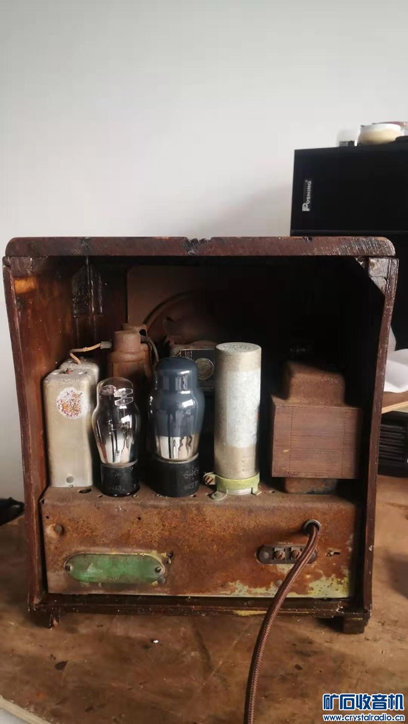

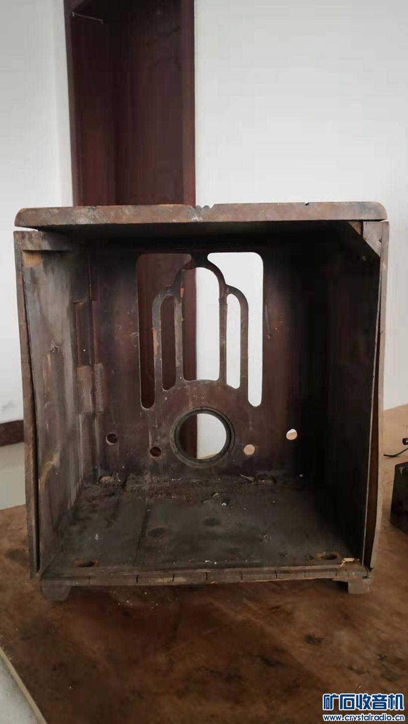

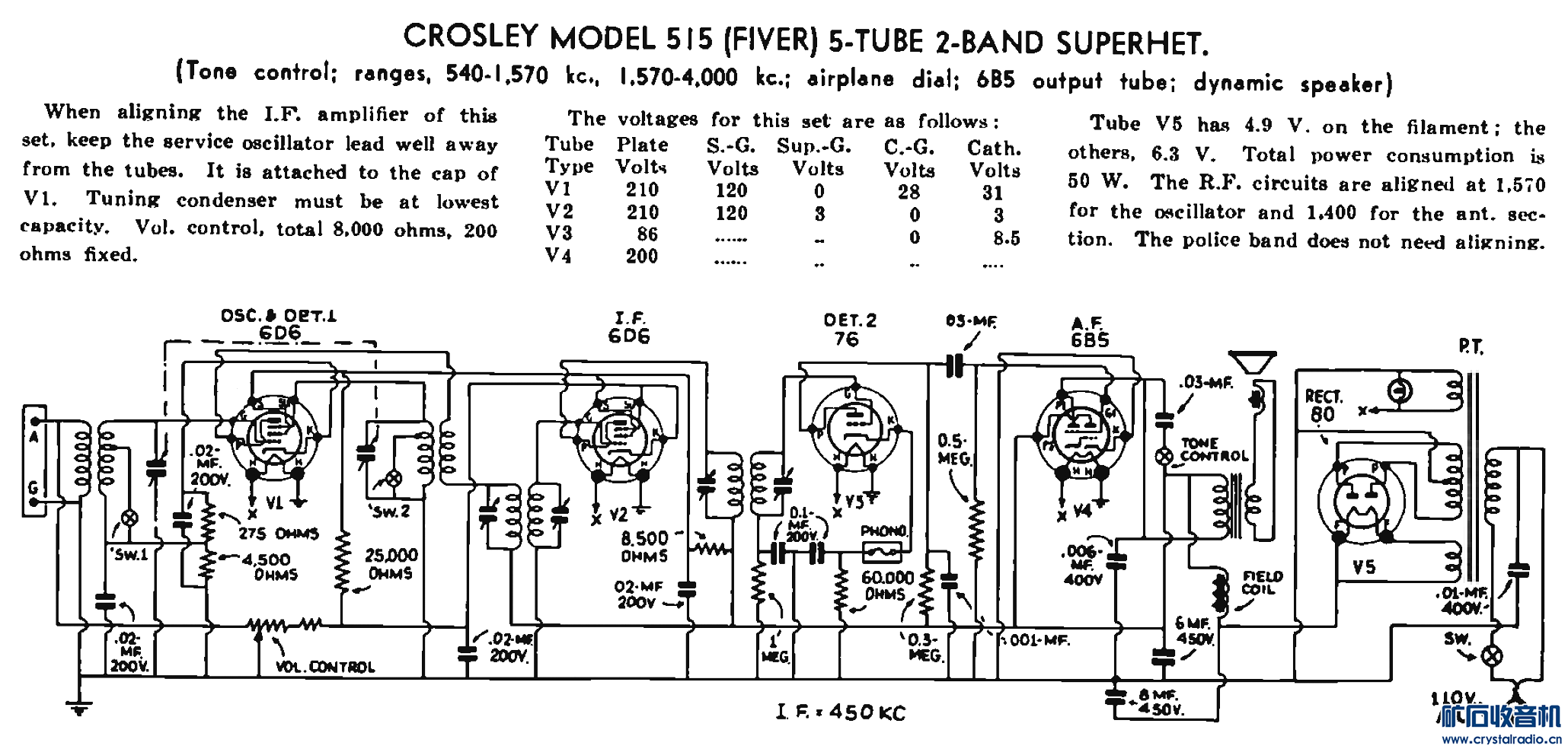

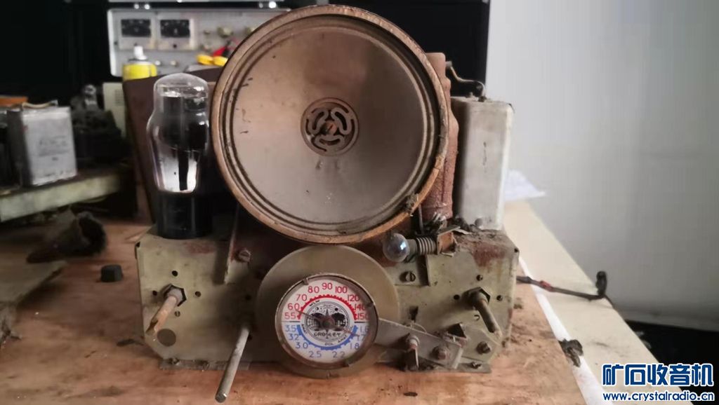

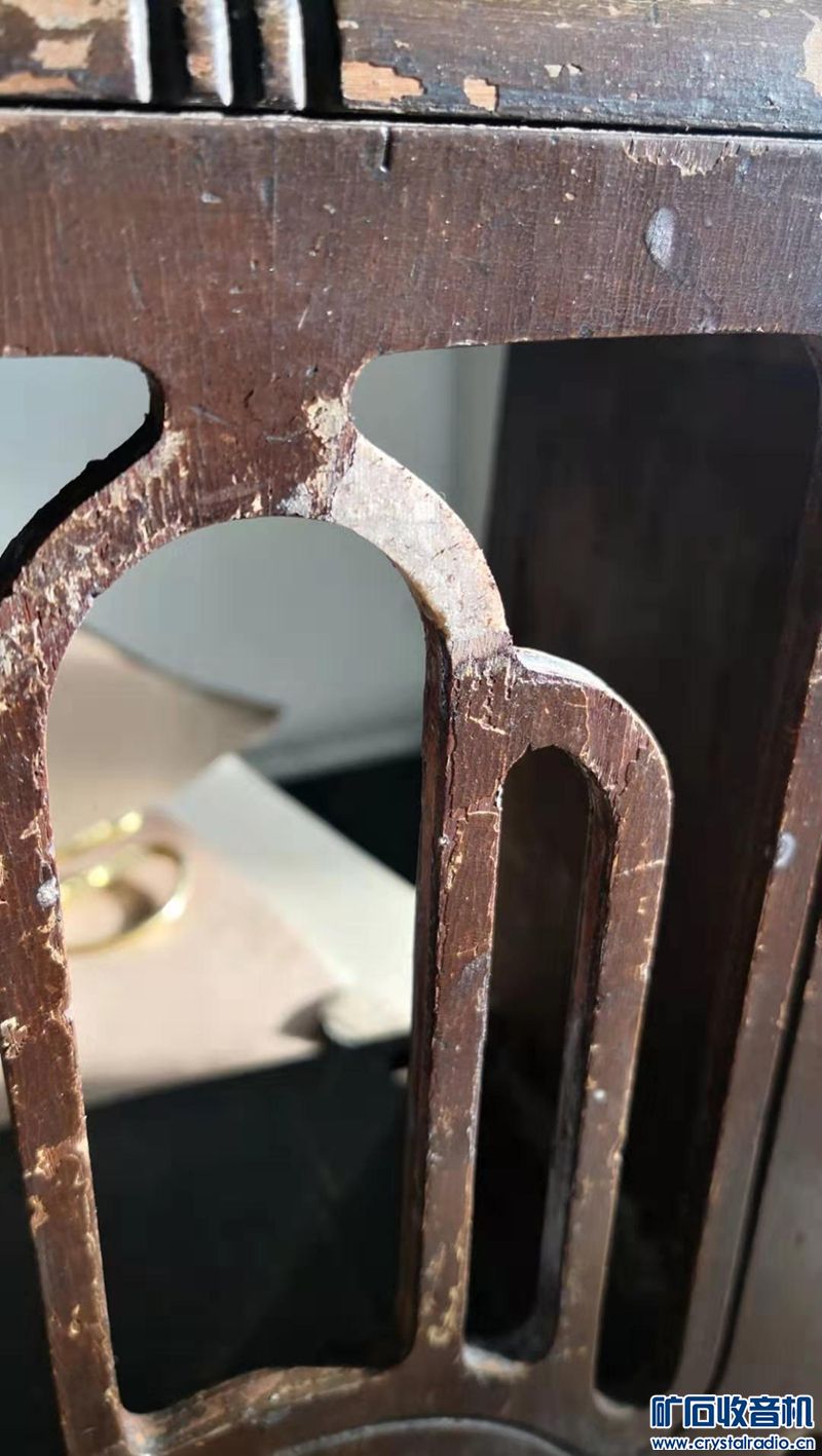

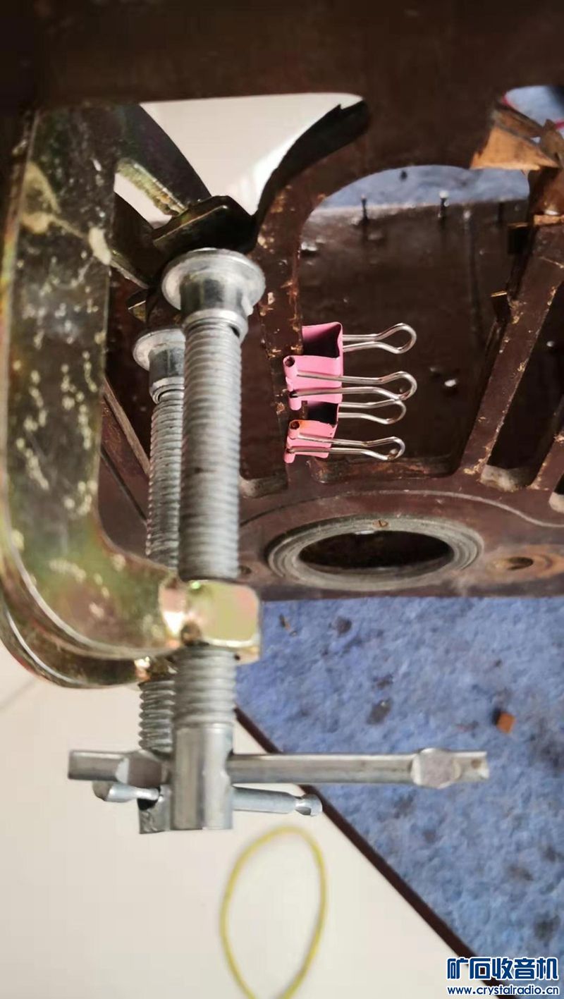

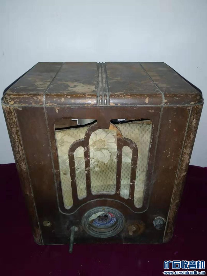

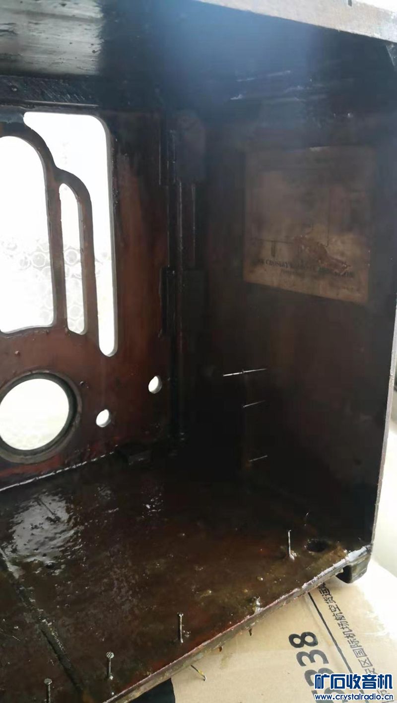

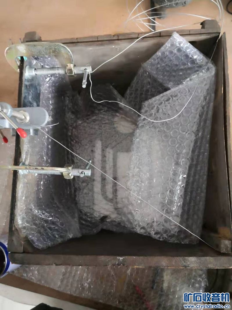

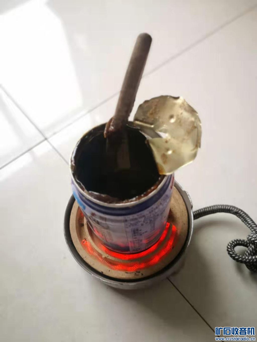

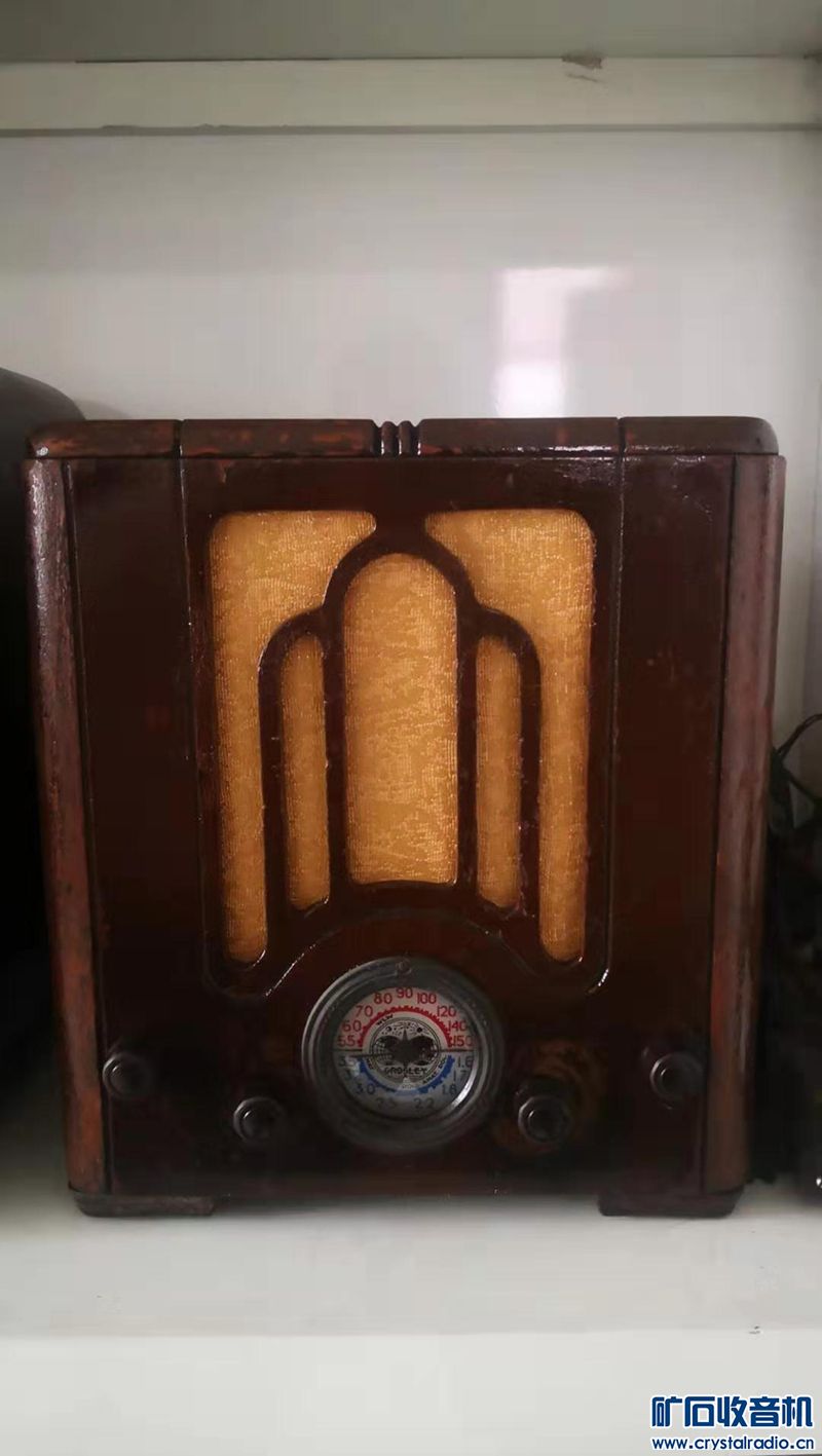

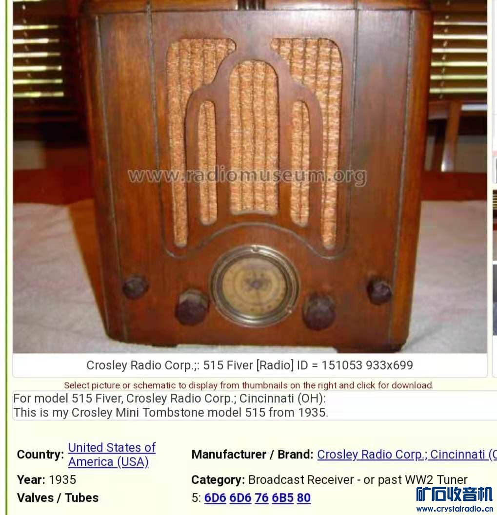

查了下资料机器是1935年美国生产的,外表有些惨不忍睹 1_副本.jpg 机壳多处开胶破损 2_副本.jpg 喇叭窗破损严重 3-1_副本.jpg 机壳内部 3_副本.jpg 箱体左右两边掉皮了 4_副本.jpg 5_副本.jpg 喇叭窗破损开胶 6_副本.jpg 起火熬胶 7_副本.jpg 这是以前老木匠用的水胶 8_副本.jpg 五花大绑 9_副本.jpg 清理机壳内部卫生,然后刷一遍水胶这样可以防止受潮开裂,加固壳体 10-1_副本.jpg 夹具尺寸太小,用密密麻麻的钉子来加固,等胶凝固后拔掉,在刷一遍胶 10-2_副本.jpg 10_副本.jpg 11_副本.jpg 这个颜色比较接近 12_副本.jpg 修复喇叭窗 13_副本.jpg 修复完成准备上色 14_副本.jpg 电源线已经酥了,换掉 15_副本.jpg 音量电位器换成短柄的 16_副本.jpg 机壳修复完成 17_副本.jpg 找了块窗帘布做喇叭布,不是很理想颜色偏浅,原机钮只剩一只,全部换成小北京的钮子,看起来也算协调 18_副本.jpg 这是网上查到的此机资料
网上查到的此机资料
网上查到的此机资料
发表于 2020-1-28 20:21:20 | 显示全部楼层
crosley 515 fiver

 楼主| 发表于 2020-1-29 09:33:09 | 显示全部楼层
首阳山人 发表于 2020-1-28 21:01
好多年没看到水胶了。
新年快乐!是的朋友,现在基本都是使用白乳胶,但我感觉还是水胶好用粘木头非常结实!
发表于 2020-1-29 09:34:14 | 显示全部楼层
小旋钮和机壳看起来非常和谐。
 楼主| 发表于 2020-1-29 09:36:22 | 显示全部楼层
mzh1952 发表于 2020-1-29 09:34
小旋钮和机壳看起来非常和谐。
朋友新年快乐!是的对比原机钮,也只有小北京的钮子接近了!
