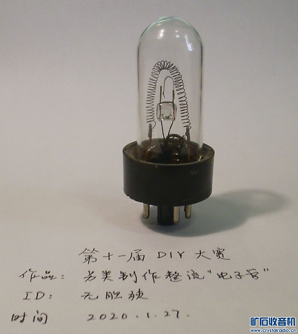

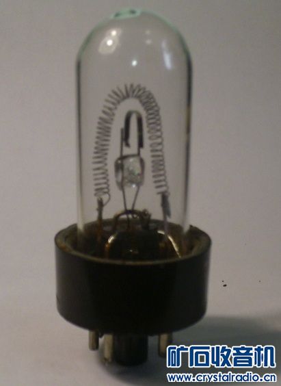

另类制作整流“电子管”
    前年制作了一台6N9+6P6电子管功放,用的是晶体二极管整流。
底座上有一个8脚整流电子管孔。某天突发奇想,想起日光灯启辉器
里面的跳泡是双金属片。于是制作了这个整流“电子管”。

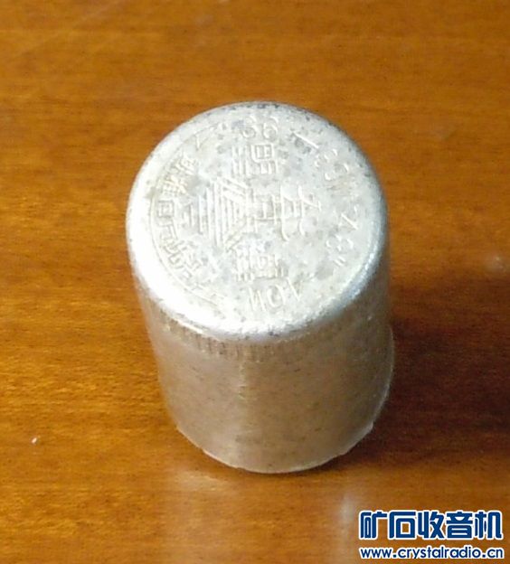

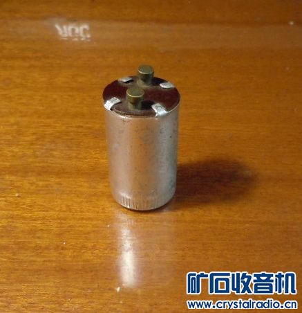

    取直径20MM的试管截取一节,坏大八脚电子管底座一个,我用
的是6P3P的。日光灯启辉器一个,将玻璃外壳去掉。1N系列整流二

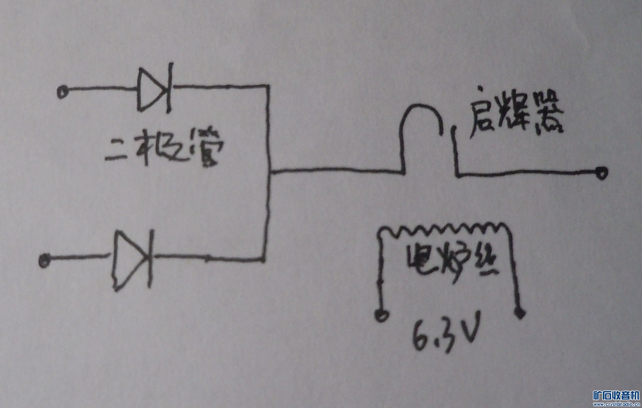

极管2支。300W电炉丝,用5V或6.3V通电截取约200MA左右的一段。
根据5Z系列电子管脚的接法接好,插上玻璃管,用哥俩好或环氧树脂
万能胶粘接就可以了。
    本“电子管”具有整流,延时作用,延时时间可以调节电炉丝
长短控制温度的方式进行。与电子管整流比灯丝电流小,省电。如
果有更细的电炉丝,可以使电炉丝稍稍发红,就有灯丝的效果了。
补充内容 (2020-1-28 16:59):
试管直径25MM

发表于 2020-6-11 15:29:09 | 显示全部楼层
在双金属片两极间并联50K-100K的电阻可以预先对后面大容量电容充电,限制闭合时的火花保护触点
发表于 2020-2-2 12:13:55 | 显示全部楼层
创意点赞。可靠性有待观察。因起辉器在不同气候下有不稳定因数。

      这个整流“电子管”已经在我的胆机上工作了一个月,没有发现什么问题。一般启辉器在日光灯上可以用好几年,老式的甚至用上十年。
      目前用在6N9+6P6单端胆机上,电流约100MA左右。如果考虑触电氧化可以焊上继电器的触点。
      大家可以参考这个思路,也可以实际制作一个试试。

发表于 2020-1-31 16:07:16 | 显示全部楼层
不知起辉器触点寿命如何?

太有创意啦!可否上个电路图学习一下!
 楼主| 发表于 2020-2-3 18:37:22 | 显示全部楼层
