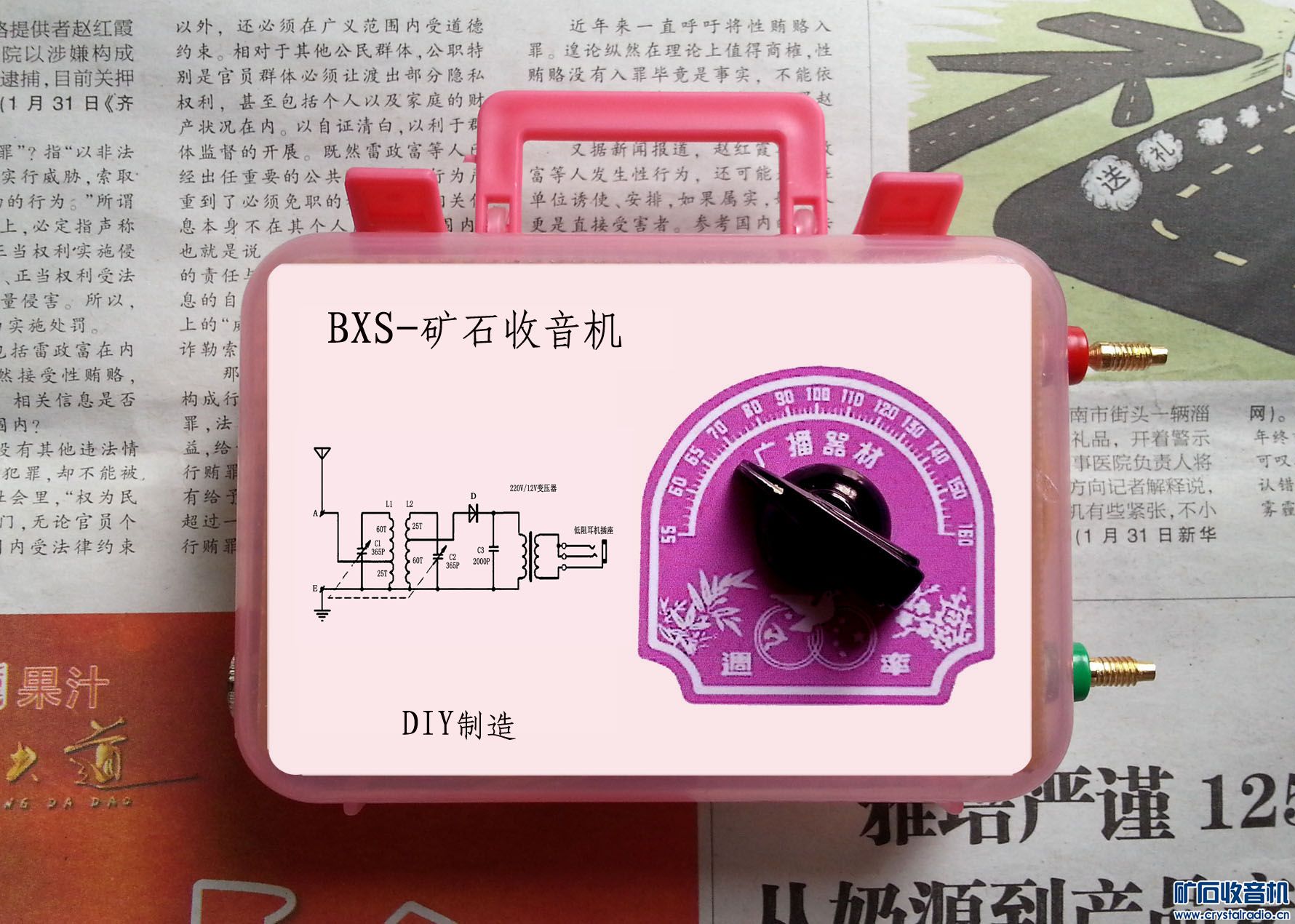

已经不是传统意义上的【矿石收音机】了,应该叫做【锗二极管收音机】。个见。
 楼主| 发表于 2020-1-28 15:59:21 | 显示全部楼层
没错儿,应该叫做【锗二极管收音机】,这样表述更准确。
发表于 2020-1-28 19:16:20 | 显示全部楼层
无电源收音机
发表于 2020-1-28 22:38:20 | 显示全部楼层

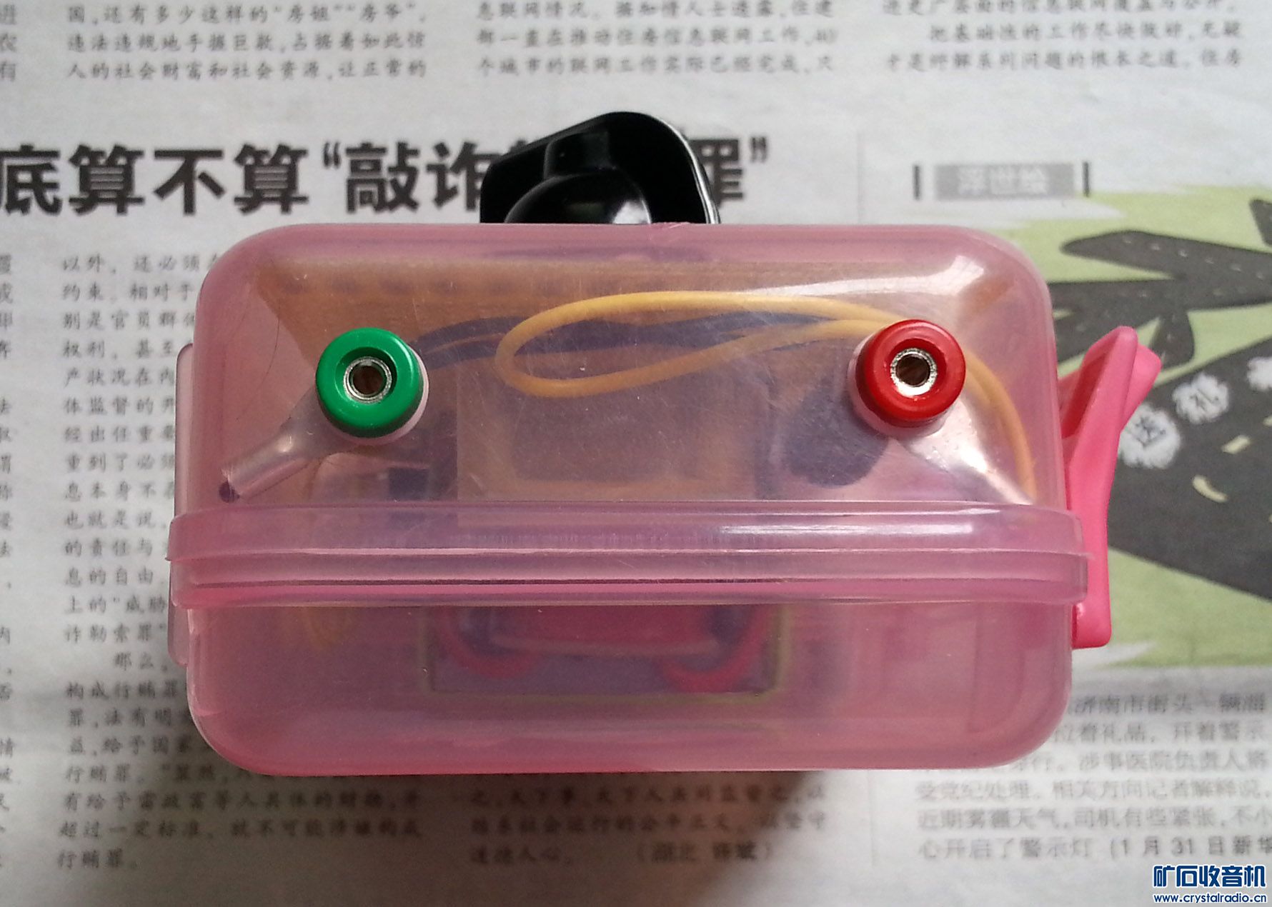

楼主,俩线圈(电感)对头放好?还是并肩放好?做空芯线圈是不是更好些?
 楼主| 发表于 2020-1-29 10:31:44 | 显示全部楼层
因为对头放已经能够满足使用要求所以没有试验并肩放,这个有时间不妨试试,不用空心线圈用磁芯的目的是为了缩小体积,如果采用空心线圈体积小的话效果肯定不如磁芯的好。
发表于 2020-1-29 15:43:34 | 显示全部楼层
请问楼主,磁芯是什么材质的?
 楼主| 发表于 2020-1-29 16:31:47 | 显示全部楼层
alunli 发表于 2020-1-29 15:43
请问楼主,磁芯是什么材质的?
铁氧体工字磁芯。
