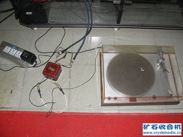

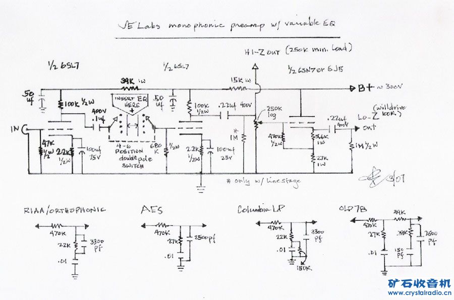

LP作为HI-FI音源是老一辈发烧友颇为钟情的追求,黑胶系统重播的效果非常宽松、流畅自然,听惯了CD数码的声音又想回归自然,品尝一下模拟的原生声音亦是发烧乐趣的另一途径。黑胶系统最基本的器材是需要一台唱盘,一台唱头均衡(RIAA)放大器,近日购得二手力士唱盘一台,于是萌生自己组装唱放的念头,在网上搜索了大量唱放的资料及电路图,有电子管、分立件晶体管、运放等多种形式,RIAA方式有衰减式和负反馈式,经分析,电子管制作唱放的方案比较发烧,运放制作比较快捷容易,分立件制作比较简单,电路传统,RIAA衰减式听感比较大气流畅,负反馈式比较明快有力,鉴于初次DIY唱放,以简单直接为原则,以后再循序渐进。综合起来选定了用分立晶体管和衰减式RIAA方式的电路,在网上搜到一下电路图作为蓝本,开工制作。

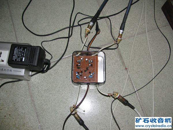

用万能板搭接起来,通过简单的链接,呵呵终于响起来了,模拟声充满了房间
通过调试,工作正常之后,找到一个小铁罐正好给它穿上适合的外衣
听感上音色比较温厚,没有晶体管生硬的味道,讯噪比耶比较好,背景聆静,玩音响有增加了一份乐趣

ca cb有什么作用

9014是好的选择,如果耦合电容用1μ可能效果更好 ,不要用电解电容。
发表于 2018-6-18 12:01:03 来自手机 | 显示全部楼层
三只级间耦合电容别用电解,用CBB、
CA电容试试。电源用电池最佳,如采用机内电压一定要用稳压,三端ic亦可
