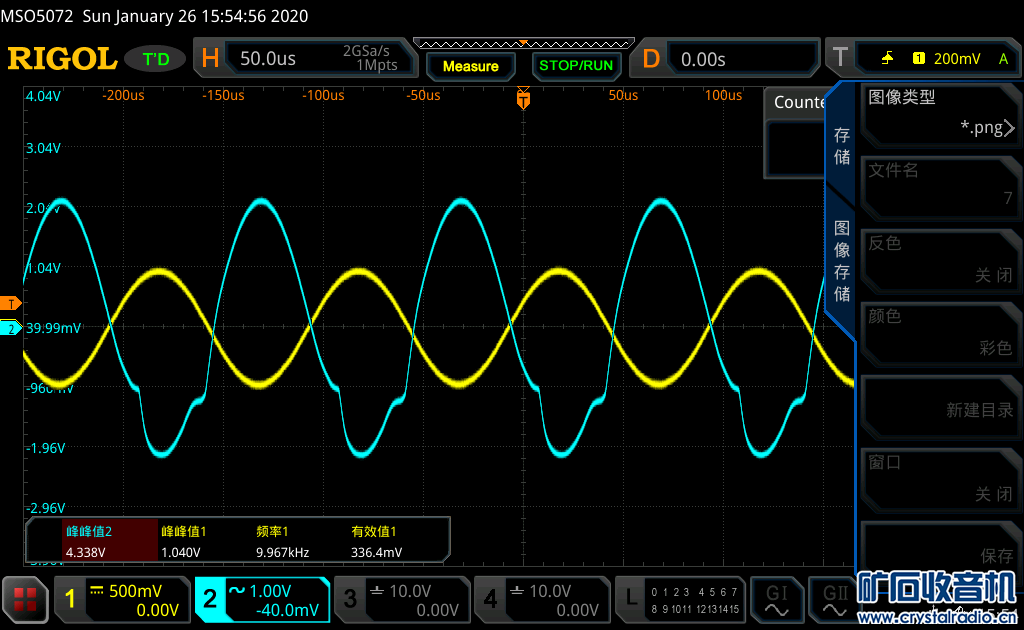

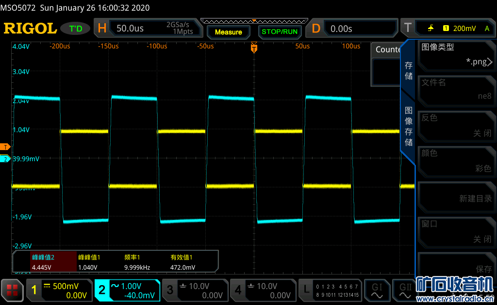

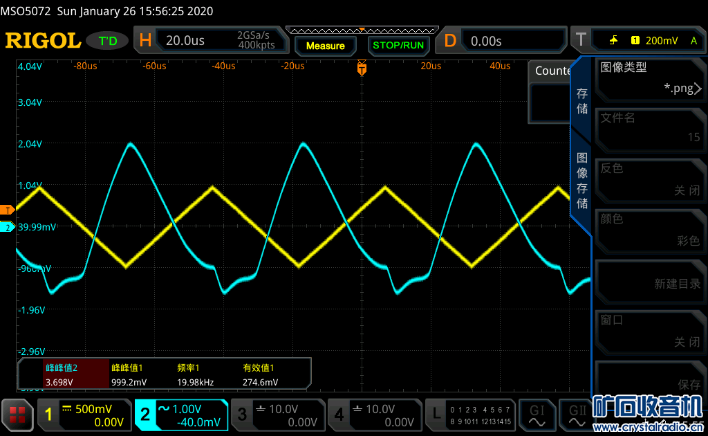

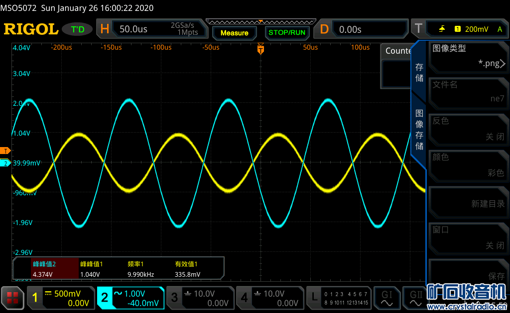

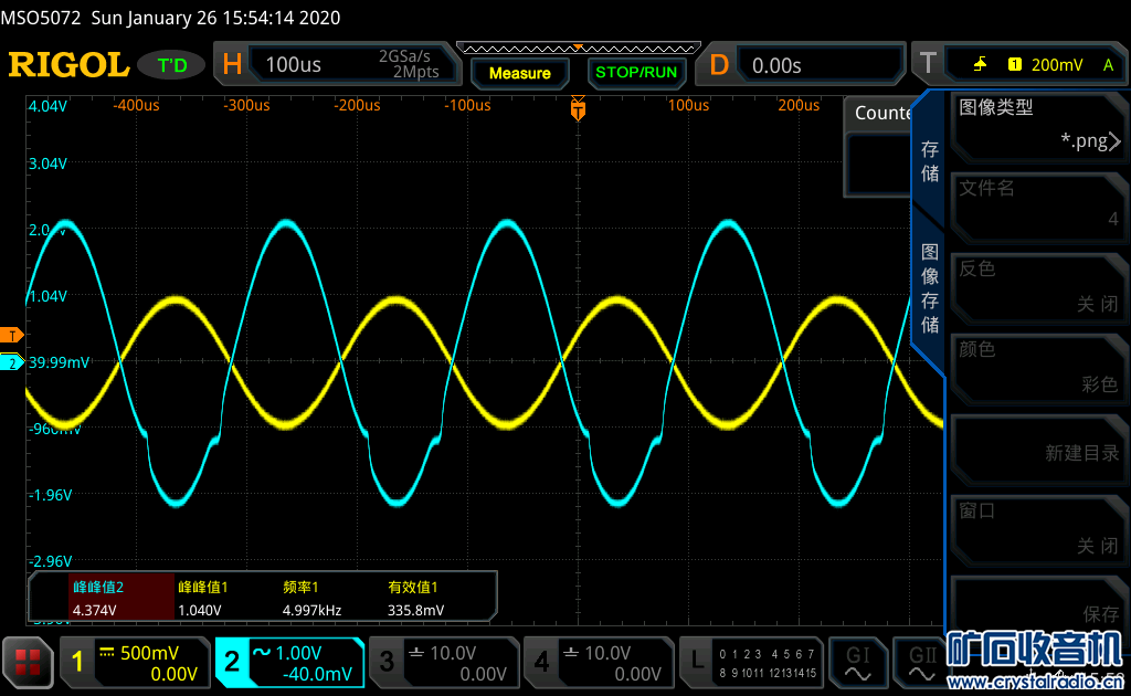

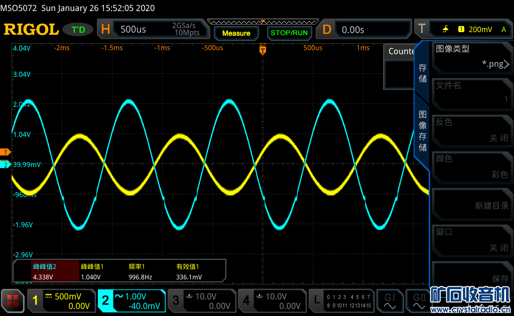

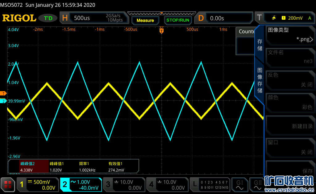

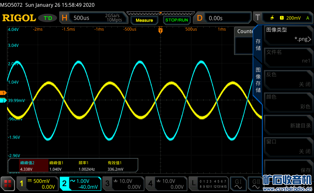

闲来无事,在洞洞板上搭建了一个反向放大器电路,用来测试NE5532的真伪

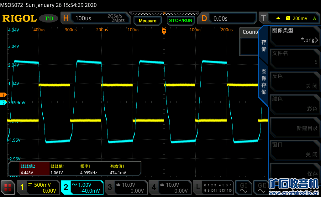

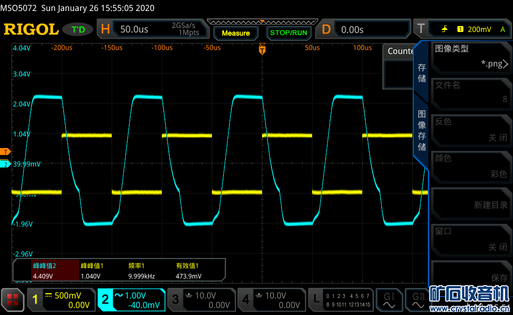

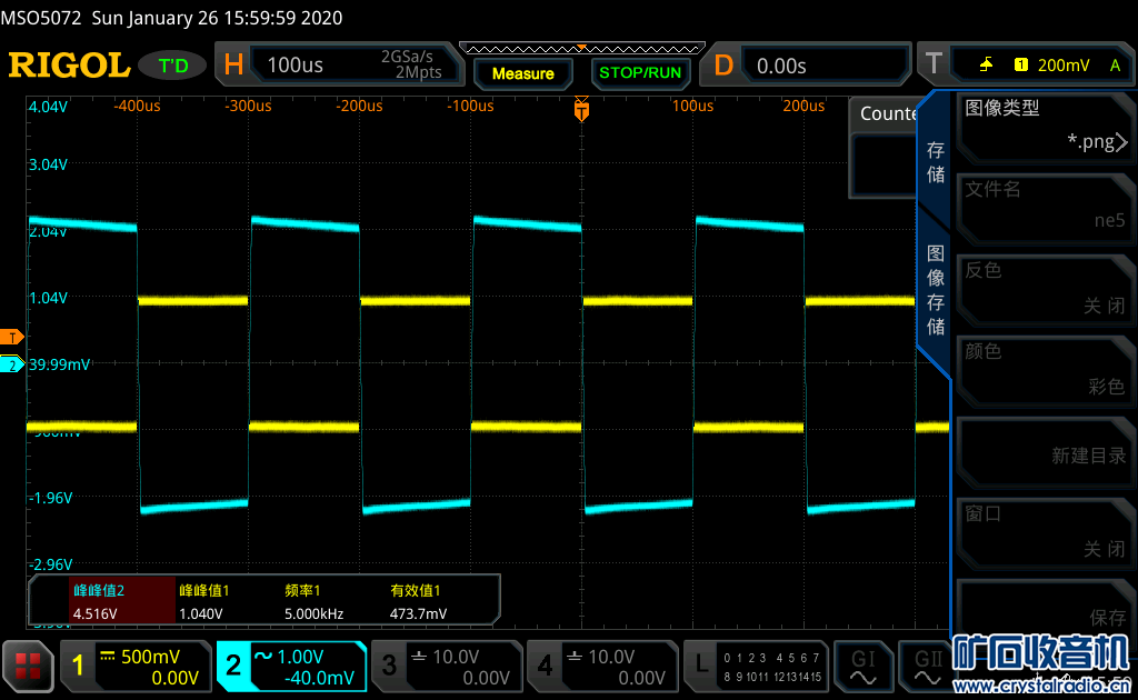

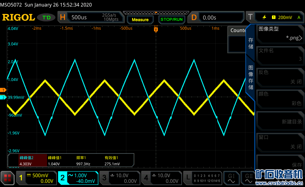

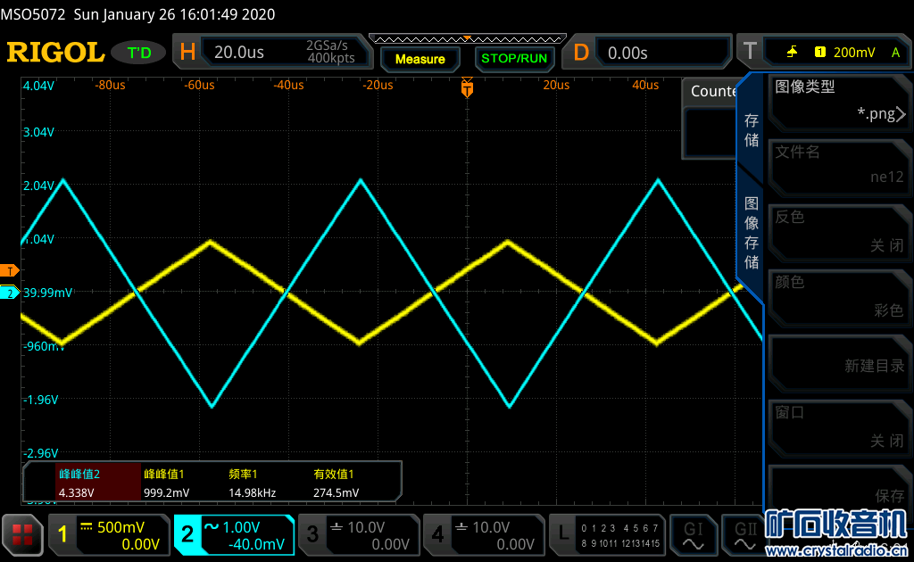

首先搭建电路图,这个电路基本上就是一个反向放大器,把定值电阻替换成可调电阻实现可以调节放大倍数。
将信号源的输出接在电路的输入端,用示波器通道1作为监视用 (黄色)
将示波器的通道2(蓝色)接在电路的输出端。与输入信号做比较。
 楼主| 发表于 2020-1-26 18:52:44 | 显示全部楼层

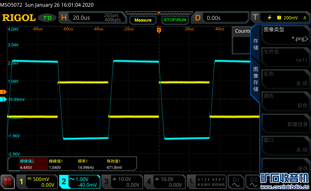

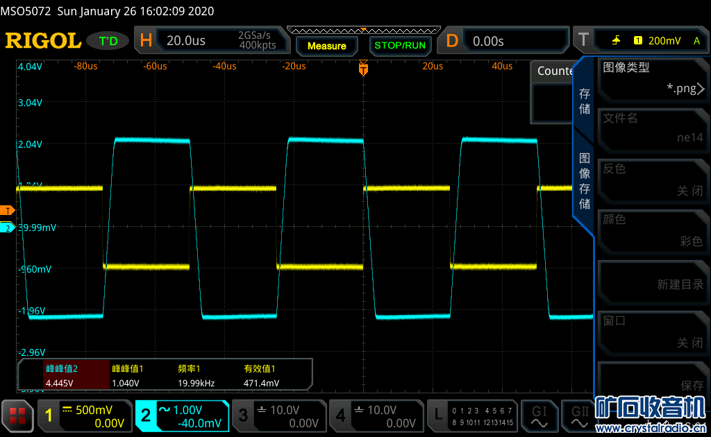

下面是正品NE5532的测试结果。
ne1.png ne2.png ne3.png ne4.png ne5.png ne6.png ne7.png ne8.png ne9.png ne10.png ne11.png ne12.png ne13.png ne14.png ne15.png
 楼主| 发表于 2020-1-26 18:53:59 | 显示全部楼层

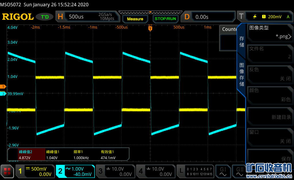

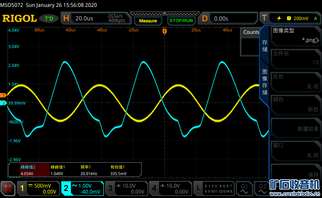

假货NE5532拉出来溜溜(LM358)
1.png 2.png 3.png 4.png 5.png 6.png 7.png 8.png 9.png 10.png 11.png 12.png 13.png 14.png 15.png
5
 楼主| 发表于 2020-1-26 18:55:19 | 显示全部楼层
差距显而易见,
最后再次祝大家,鼠年吉祥。

发表于 2020-1-26 20:12:06 | 显示全部楼层
楼主确认LM358和NE5532一样?

真要是lm358,可比5532强多了。lm358内部构造远比5532复杂.能适应单电源供电工作.而5532、4558、不能。
 楼主| 发表于 2020-1-26 20:33:38 | 显示全部楼层
jckm 发表于 2020-1-26 20:27
真要是lm358,可比5532强多了。lm358内部构造远比5532复杂能适应单电源供电工作而5532、4558、不能。
该测试电路就是单电源供电。。

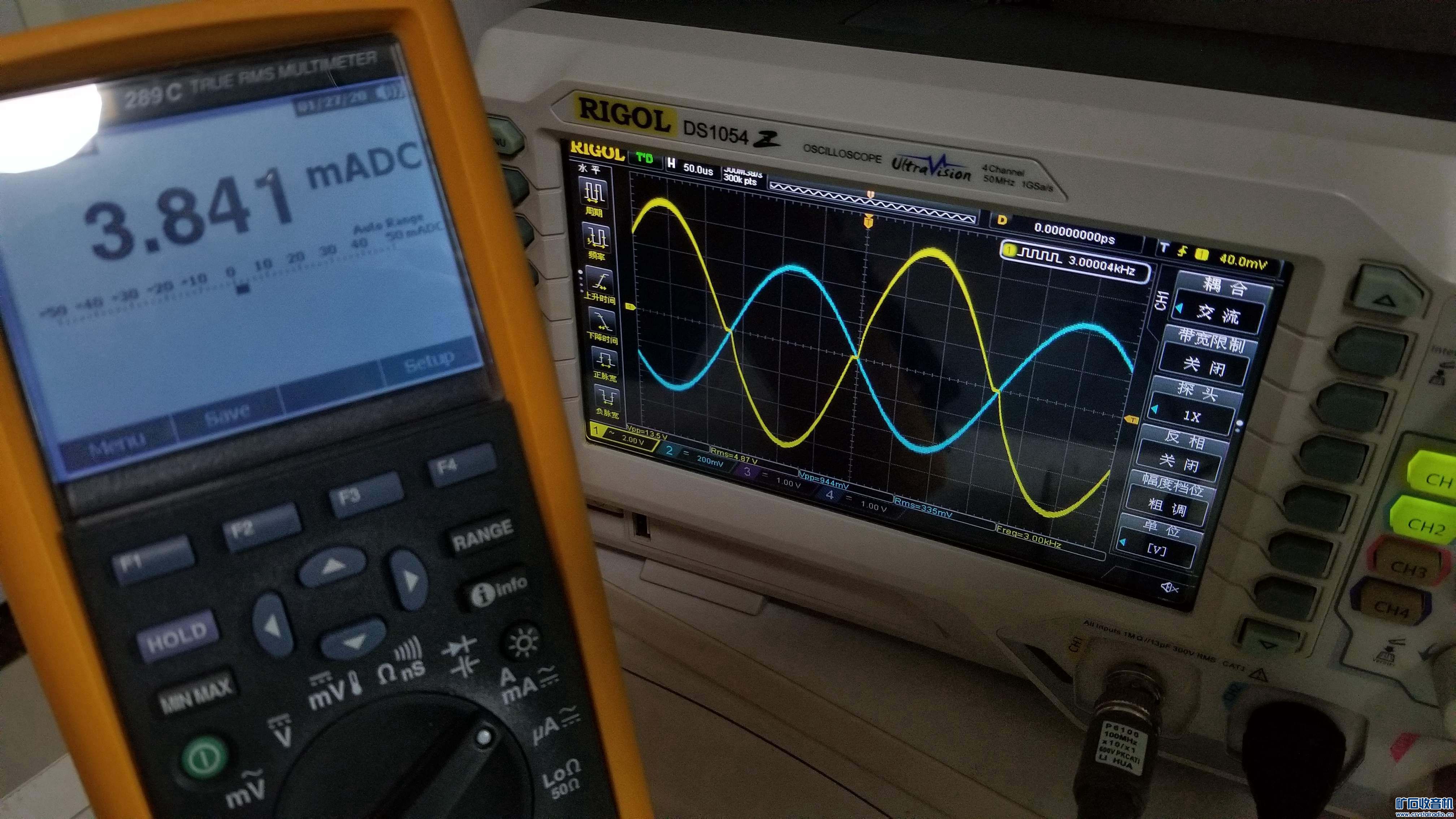

楼主可否测试一下这两个运放的工作电流
 楼主| 发表于 2020-1-27 18:09:45 | 显示全部楼层
jiachangchun 发表于 2020-1-27 06:44
楼主可否测试一下这两个运放的工作电流
这是LM358P的电流
这是NE5532的电流
放大12倍左右,单电压输入22V,用1K欧电阻作为负载
