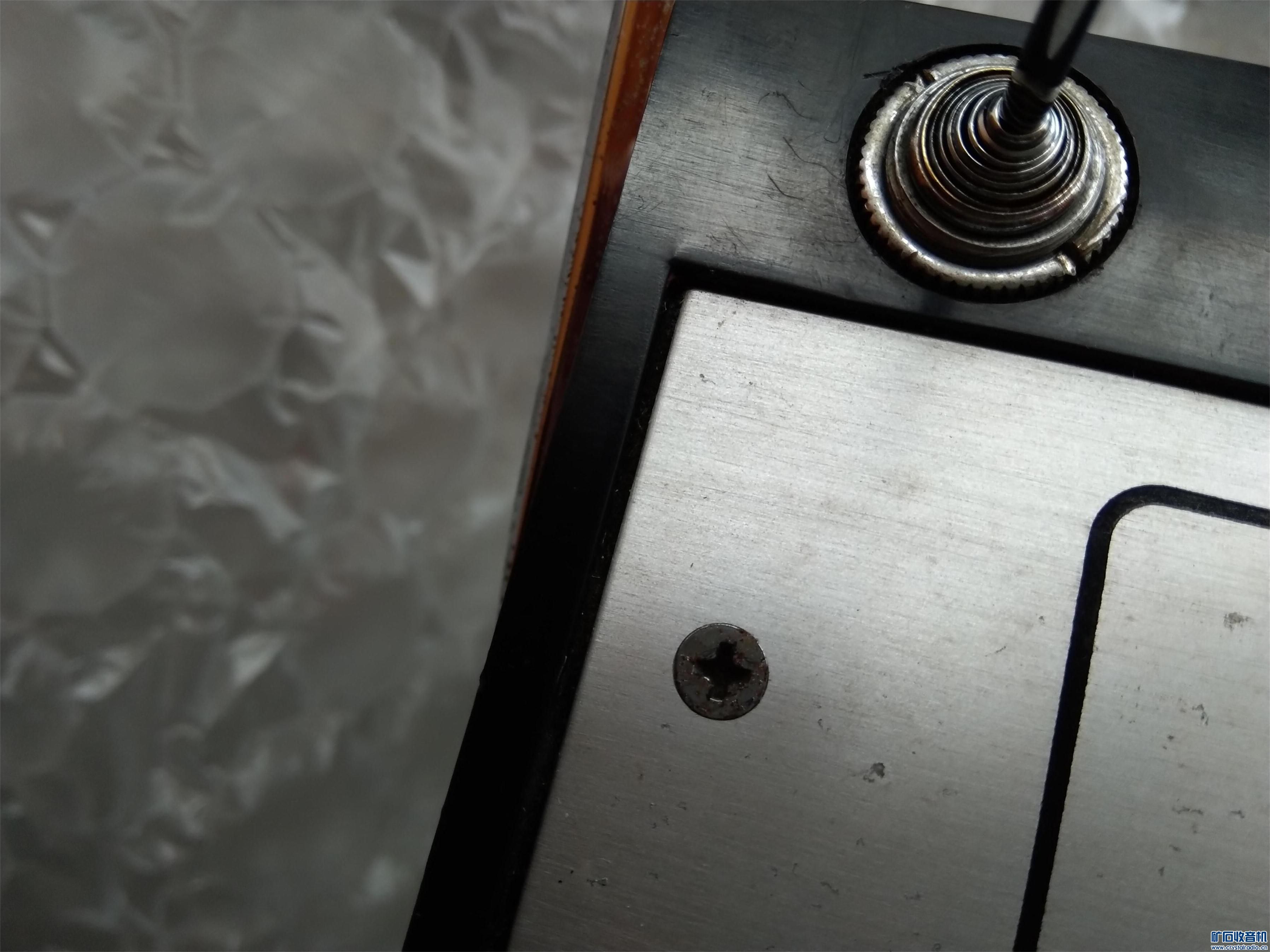

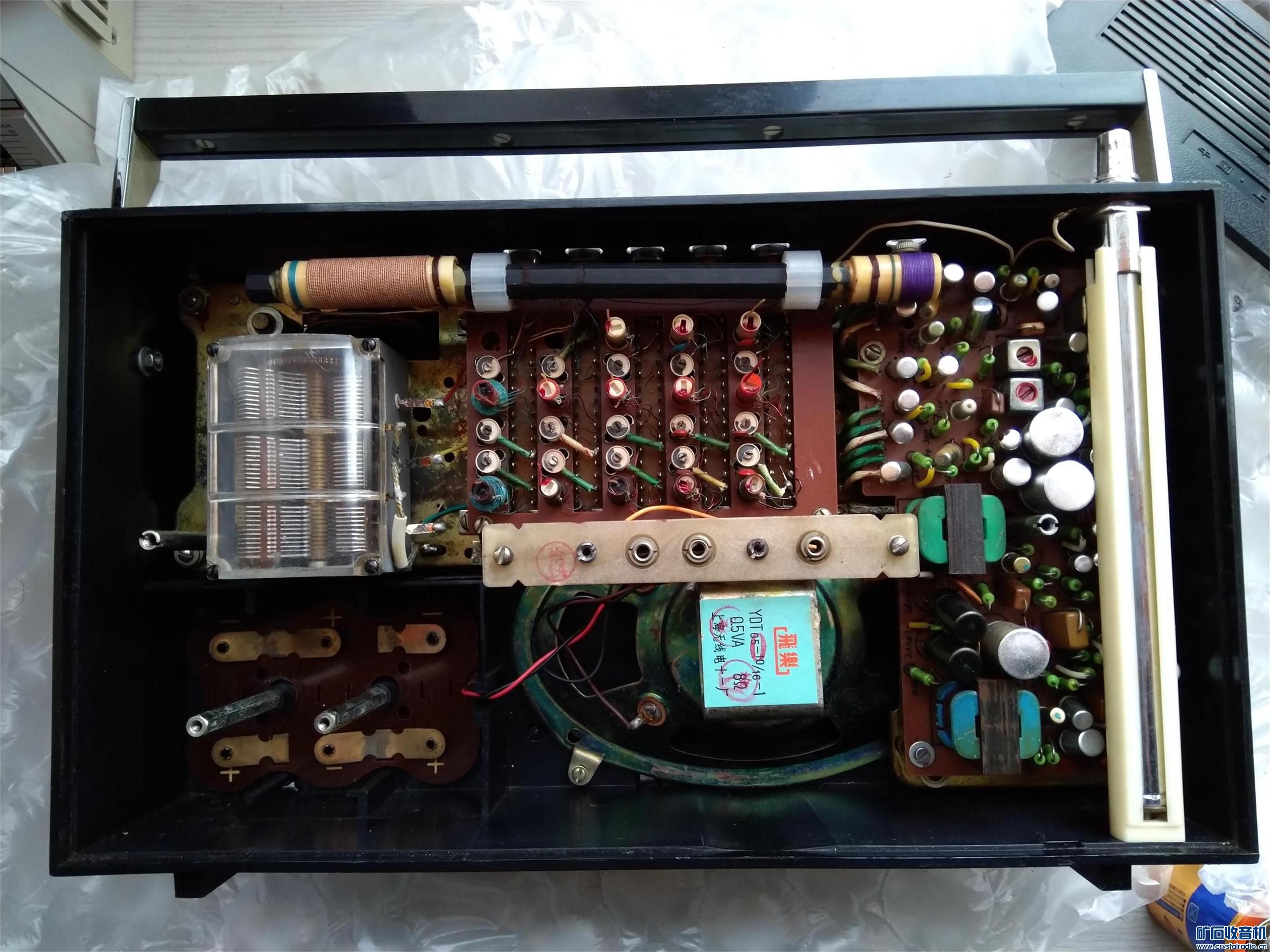

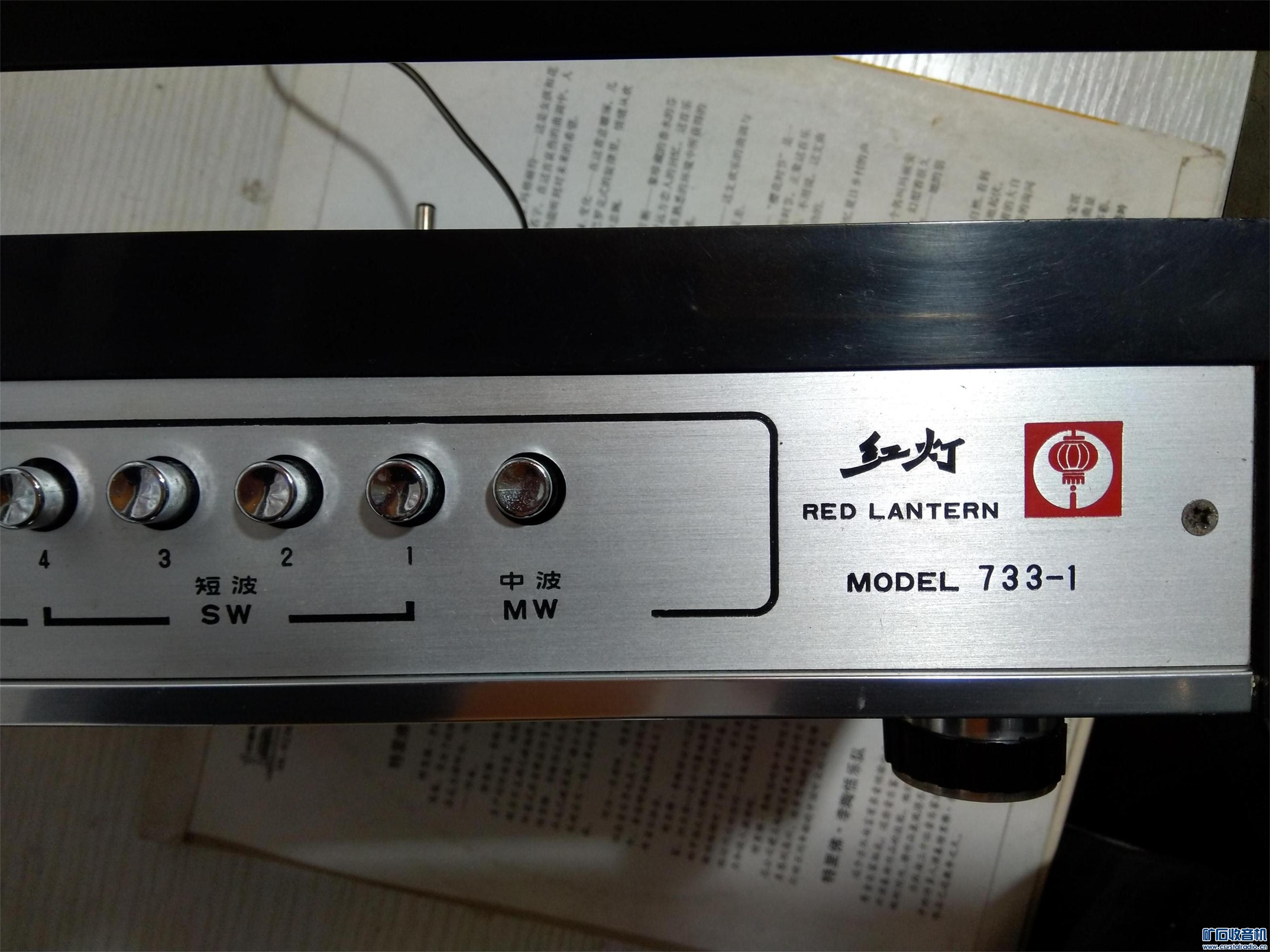

       到手后打开机盖,发现电源插口的一根电源正极线断脱,接上后即清洗波段开关,试机五歌波段都能收音,但灵敏度不高,中波只能收几个强台,短波稍好。
       收听时明显感觉到里面有比较严重的接触不良的现象,想把机芯取出检查,但机芯不易取出,主要是第一,琴键波段开关帽是用胶水粘住的,尝试了几下不容易取出,怕太用力了会把波段开关弄坏。第二,拉杆天线的上端固定螺母跟老式耳机插口的螺母是同一类型的(比耳机插口螺母大很多),用两把螺丝刀尝试了数次不起作用。想听听坛上老师和师傅的意见,怎样处理比较好?

发表于 2020-1-23 18:59:14 | 显示全部楼层
不错的国货精品,做一个象鼻拉手可以拆开那个螺母。
发表于 2020-1-23 19:00:11 | 显示全部楼层
看这个结構波段开关帽是不需要先拆下来的,它是打开後蓋從後面拿出去的.
发表于 2020-1-23 19:03:43 | 显示全部楼层
那个螺丝好弄,楼上说做象鼻也行,要不然找块铁皮,用角磨机在边上磨掉一个U口,就可以套上去

发表于 2020-1-23 19:20:16 | 显示全部楼层
中波灵敏度低,首先确认磁棒上的线圈是否移位或断股。线圈位置稍微离开一点,灵敏度就很低。最好找到其他收音机收听中波广播效果较好处,再确认一次。如楼房边上,无其他高大建筑物遮挡的窗口处。不宜盲目动电烙铁。

 楼主| 发表于 2020-1-23 20:57:10 | 显示全部楼层
电真空 发表于 2020-1-23 19:20
中波灵敏度低,首先确认磁棒上的线圈是否移位或断股。线圈位置稍微离开一点,灵敏度就很低。最好找到其他收 ...
         谢谢!   中波灵敏度低,短波灵敏度也不高。仔细看过磁棒上的线圈,目测是原封的蜡,没有动过。也有可能断股或其他原因,要等取出机芯才可以观察。还有,收听时时常有“叭啦,叭啦”的爆烈声,有时持续的时间还蛮长,猜想是某个元件有问题了。

发表于 2020-1-23 23:10:19 | 显示全部楼层
苏杭 发表于 2020-1-23 20:57
谢谢!   中波灵敏度低,短波灵敏度也不高。仔细看过磁棒上的线圈,目测是原封的蜡,没有动过。 ...
多半是线圈和震荡线圈受潮引起的原因....如果有条件的话放入真空干燥箱里,在50°C的环境下干燥烘干5个小时即可....
