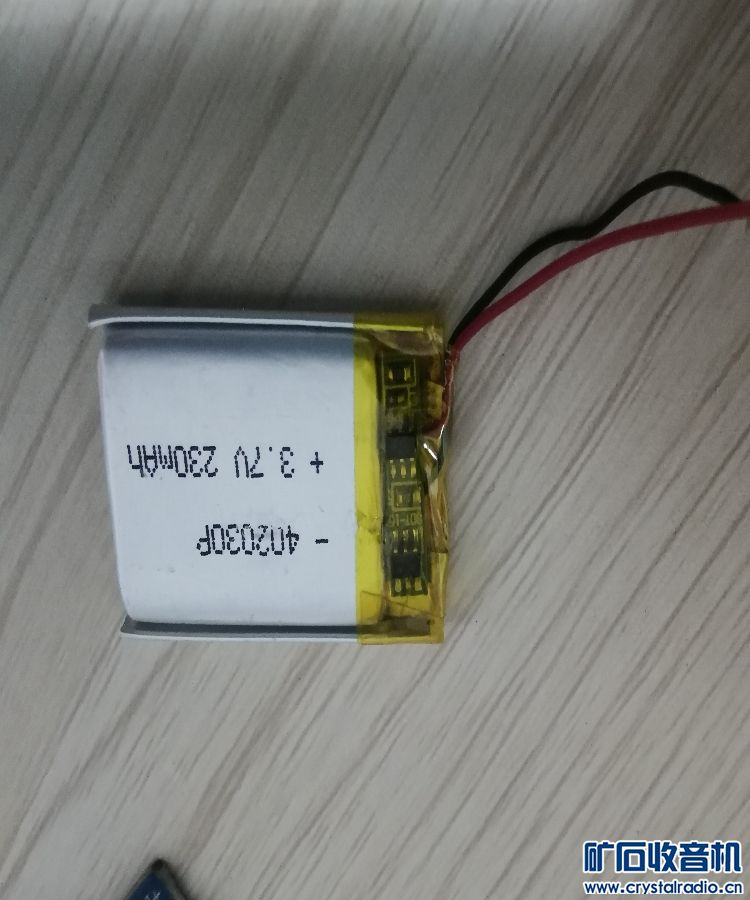

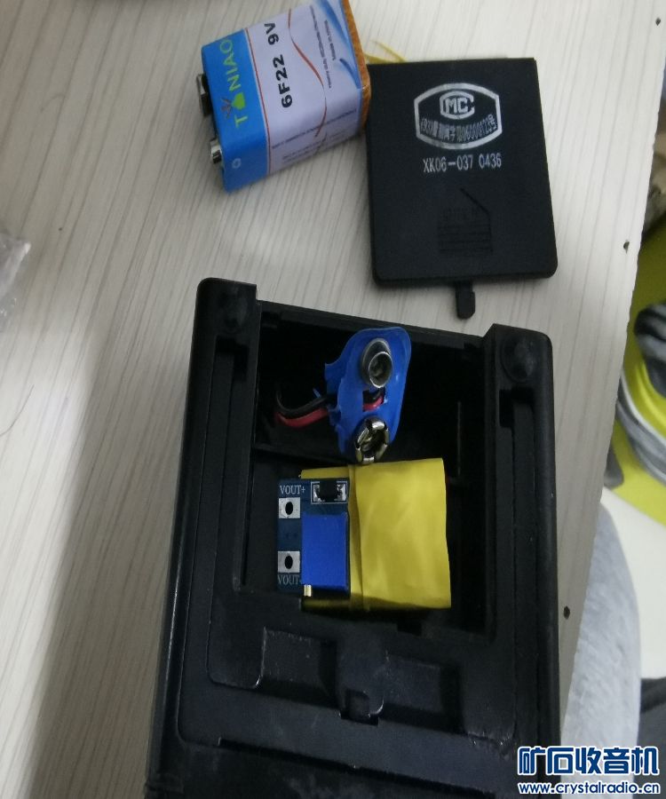

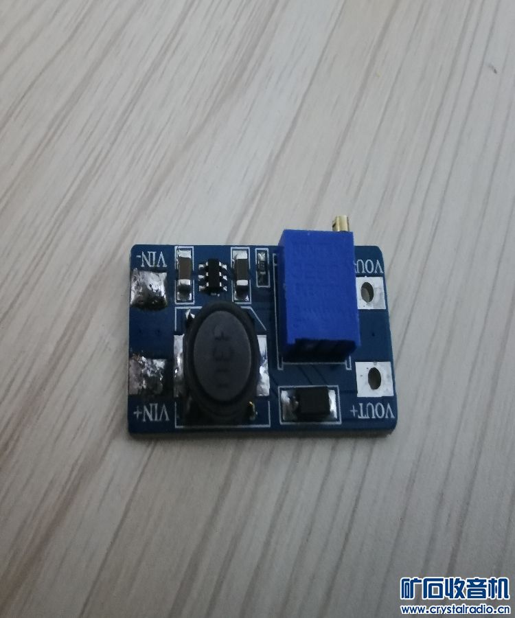

使用9伏万用表觉得原电池使用不环保,
用升压模块配充电锂电池供电可反复充
电使用效果很好。

发表于 2020-1-25 15:23:55 | 显示全部楼层
QFII102090 发表于 2020-1-24 15:41
二串固然好,但电压弱低,显示暗。
我这个是配套太阳能充电器的,非常环保。
亲自用过再说,不要想当然!!!
一般用9V电池的万用表,低压告警提示是6V到6.5V左右,这低压提示时正好需要充电了,锂电池保护板都不需要。

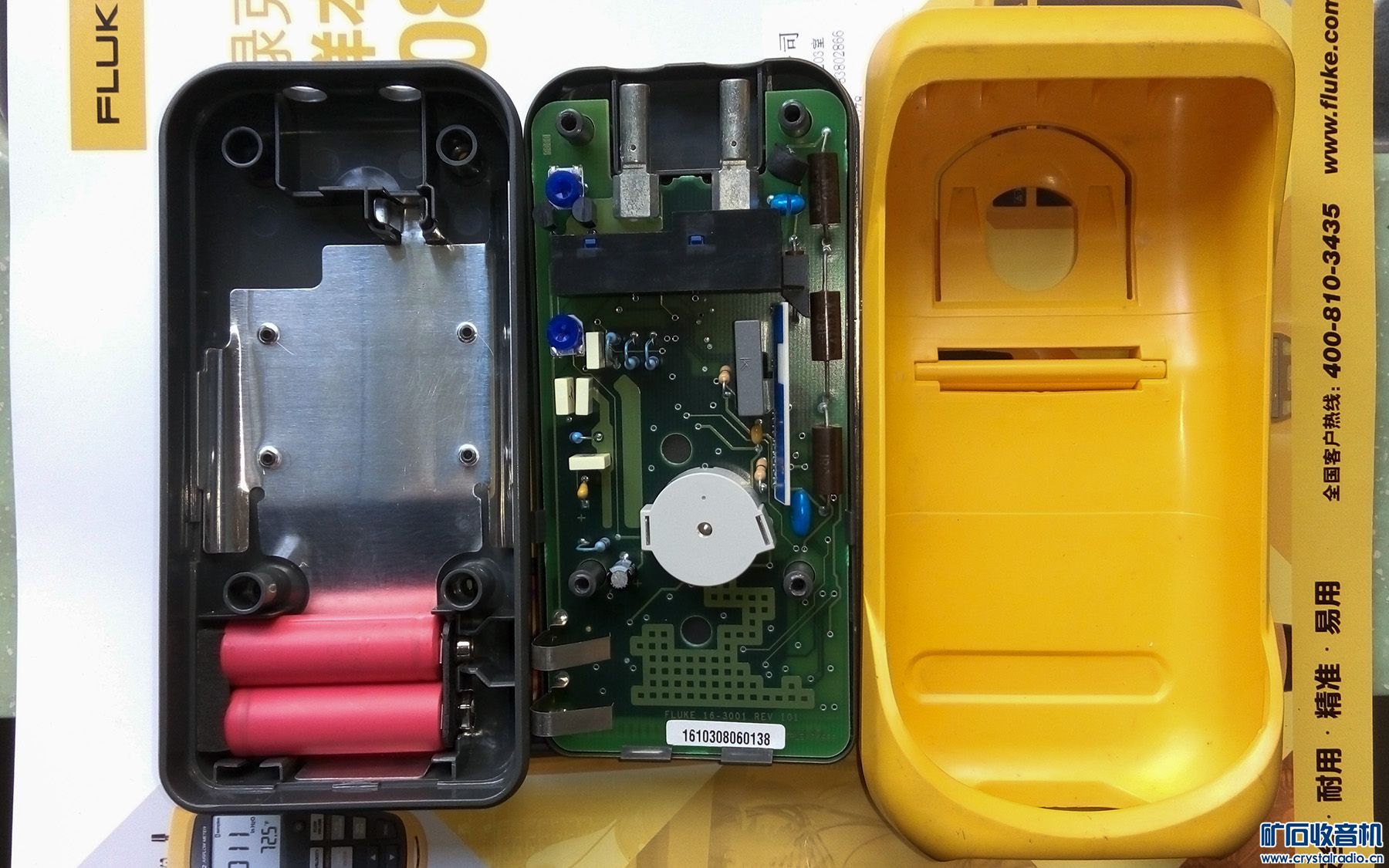

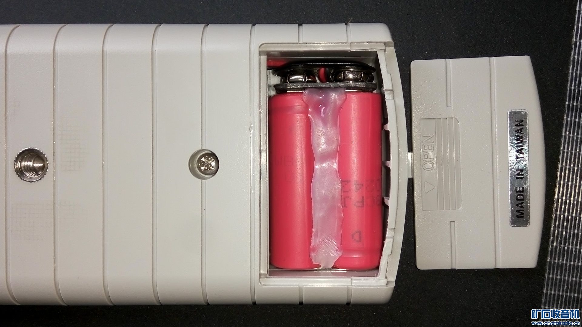

升压是许多年前玩的,现在别玩升压了。
直接2串锂电池完美代替。不用担心对万用表的干扰,也不担心静态微功耗的问题,更不用担心升压效率问题,使用时间更长,容量也更大。

这是什么型号电池呀?尺寸合适吗?
发表于 2020-1-24 10:41:24 | 显示全部楼层
什么情况 发表于 2020-1-24 10:37
这是什么型号电池呀?尺寸合适吗?
三洋14430锂电池,容量700mA.
尺寸合不合适直接看上面的2张图片。
电池仓本身很小很紧的有可能装不进(我有一个万用表就不行)

这还需要多说什么?锂电池满电不都是4.2V么?2串就是8.4V啊。
