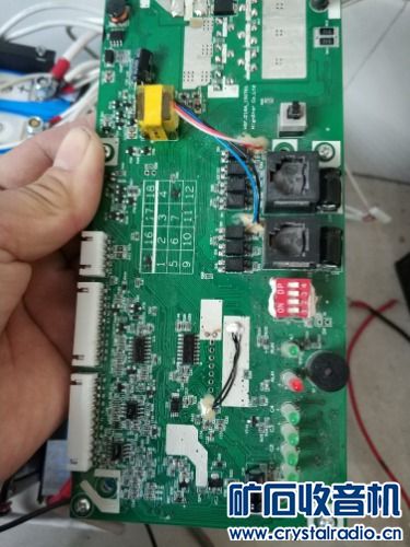

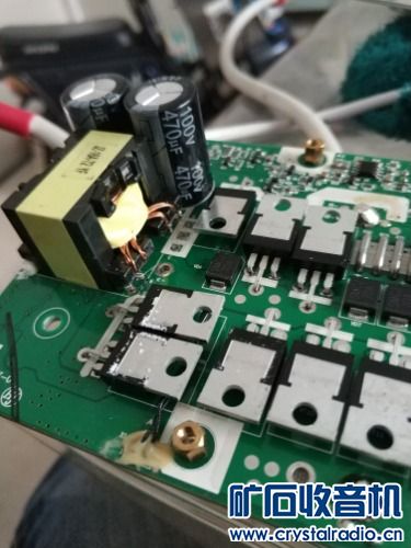

充电mos是哪个元件
发表于 2020-1-23 16:01:03 | 显示全部楼层
看似像中间的7个
 楼主| 发表于 2020-1-23 16:29:05 来自手机 | 显示全部楼层
是这个元件吗
 楼主| 发表于 2020-1-23 16:34:43 来自手机 | 显示全部楼层
过板子不充电也不放电

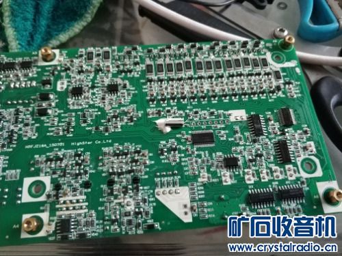

这类保护板先要看报警指示灯,最好能接电脑,才能找到不充电或不放电的原因,不是一开始就修
发表于 2020-2-24 12:53:53 | 显示全部楼层
支持楼上的说法 这种充电板一般有保护电路,拿来是没有输出的,必须激活输出端,触发可控硅以后才能有电压输出。
