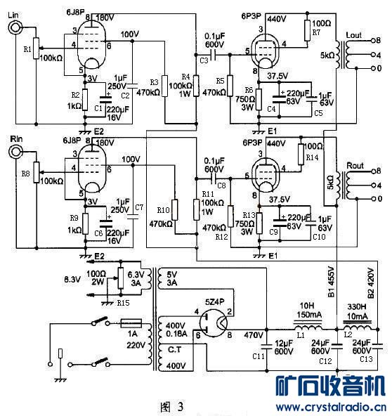

请教给位老师,这台胆机的电牛绕制参数.
输出牛是3.5k Z11 76MM叠后42MM
发表于 2020-1-22 17:26:18 | 显示全部楼层
图纸上5K牛,上86的铁芯吧。
发表于 2020-1-22 17:43:33 | 显示全部楼层
可能5Z4受不了哟
发表于 2020-1-22 19:09:12 | 显示全部楼层
6P3P用440V?有点高把
发表于 2020-1-22 19:51:59 | 显示全部楼层
6P3P的三极管接法,跟标准接法是不同的。第一是,电压如果不提高,输出功率很小。其次,三级接法确实适配5K牛,反倒不适配3.5K牛。还有,三级接法电压高,屏流小,这样整机的电流并没有超过5Z4P的电流上限,所以适合。电子管在不超屏耗的前提下适当地超些屏压,问题不大。

发表于 2020-1-22 21:49:24 | 显示全部楼层
6P3P三极管接法单端制做起来与标准接法一样费事,输出功率太小了,没什么意思。
发表于 2020-1-22 21:55:13 来自手机 | 显示全部楼层
完全按电路做的话,双400V绕线加5V 绕组和6.3V就得96铁芯,单绕组石整流的话86/40就可以了,次高压360-380就可以了,220用0.35.380v用0.3.6.3V用0.7双线并绕,每伏按4.3-4.8计算,看铁芯质量,0.35片4.3匝/伏就可以了

完全按电路做的话,双400V绕线加5V 绕组和6.3V就得96铁芯,单绕组石整流的话86/40就可以了,次高压360-380 ...
初级220V的线径加大一点,要:0.55以上,否则容量是达不到的......次级的高压300V、350V抽两个头就可以了,电压过高会影响管子的寿命的,而且声音也硬....
