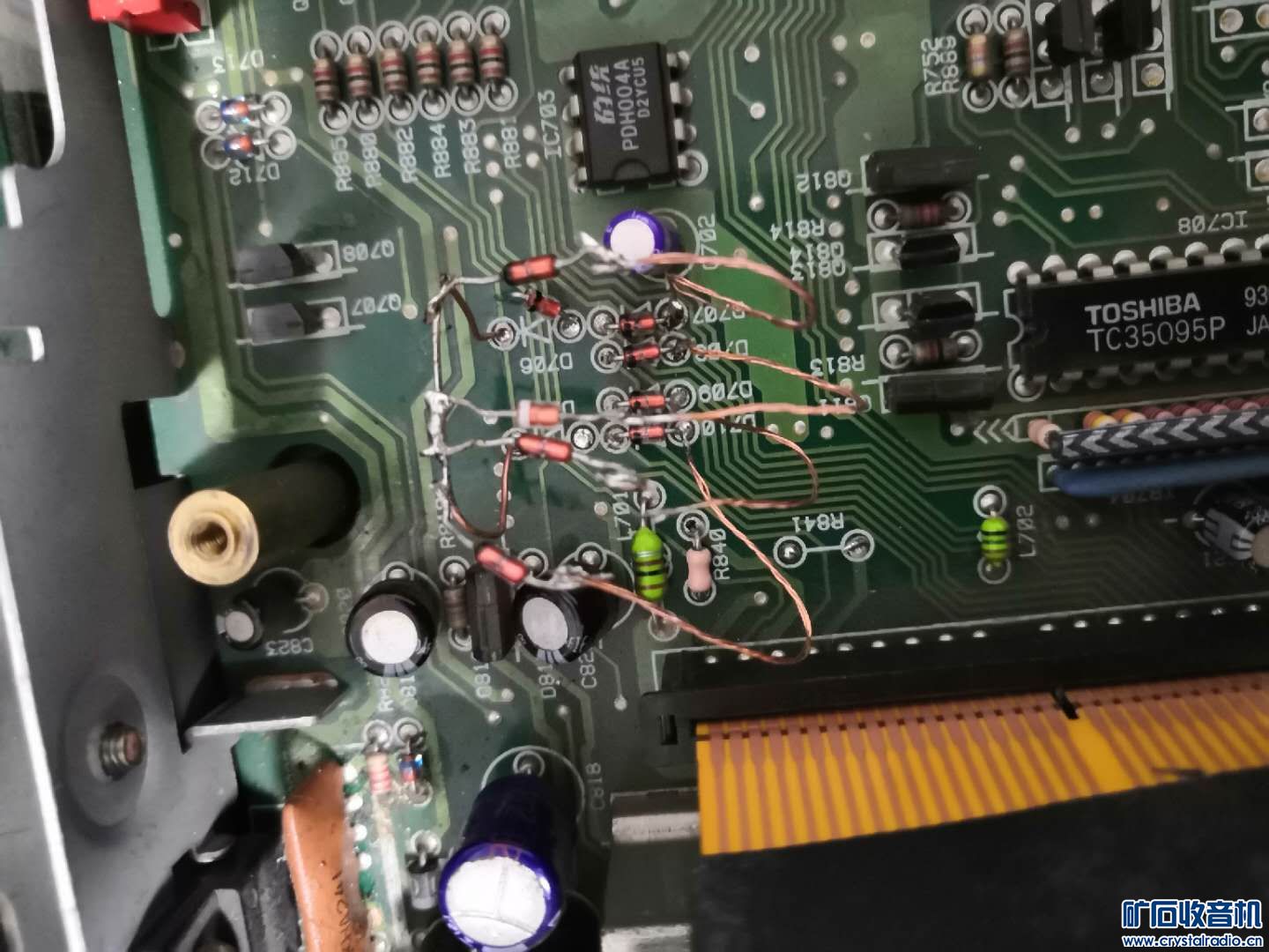

手里前后陆续收了几台凌志400的卡带收音机,其中两台双列直插式CPU都是可以改国频的,唯有一台采用方形扁平式封装CPU怎么都不能改国频,经多次尝试,只能在美频与日频之间切换,改国频均失败,其CPU(PD4387D)的DATAsheet 无法找到,希望能得到坛友的帮助。
车机正面照

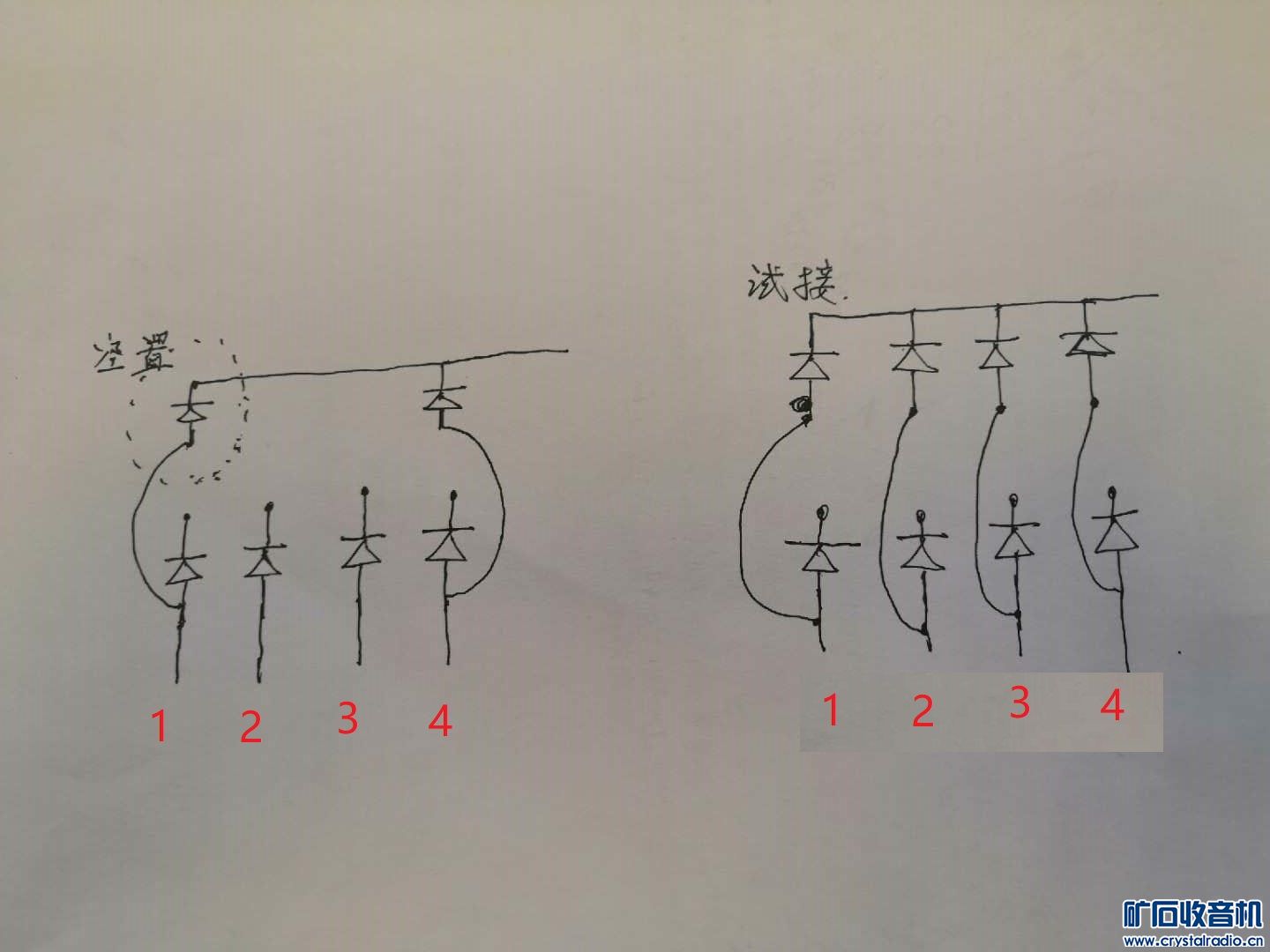

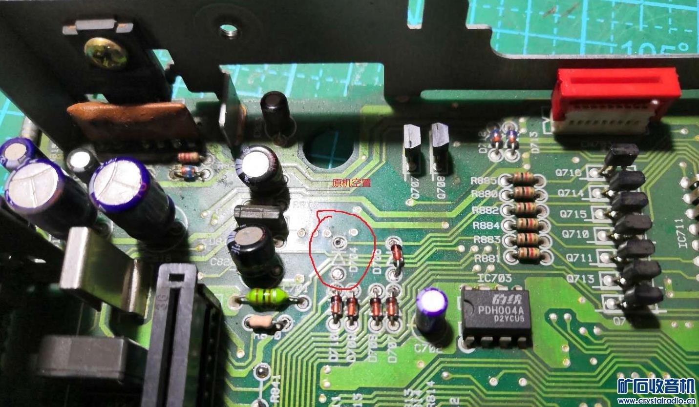

车机改国频的地方,就是四个二极管组合,此机至留了两个二极管位置
能改成国频的CPU为双列直插,二极管位置是四个
改频方案参考,国频只要把1,3,4连接上,2空置。就是国频。
此机只留了1,4位置,单连接1,就是日频;单独连接4就是美频,其他组合实在美频或日频中切换或频显乱码

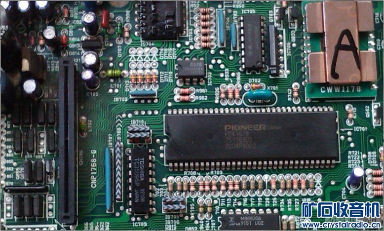

此机的CPU是方形扁平式封装,在电路板背面,网上一直没有查到资料,技穷。
CPU扁平封装
CPU扁平封装
  你说1.3.4加二极.原理图上是1.2.3.4.都加二极
这些搞清才能进行下一步
你的照片我没没连成大图来跟线路,但我有个感觉,好象应在照片名称为〝凌志车机美频改频〞的那幅照
片上的四个空二极管位置进行改频,这才合符一般改频预留位置的规律.
具体就是在D714,D716,D717,这三个空位置补上三个二极管
你原理图上只加三只二极管,实际照片中已经加了五只啦,大帝

 楼主| 发表于 2020-4-25 12:01:08 | 显示全部楼层
片上的 ...
电路板上的那只是原装的二极管,已经悬空一脚,另外四只是为接起来方便,其中一只是悬空的

 楼主| 发表于 2020-4-25 13:01:17 | 显示全部楼层
这些搞清才能进行下一步
谢谢版主关注。可能我没说清楚,1234 位置下排的四个二极管是不能动的,这四个二极管与屏显有关,跳开任一个无屏显,画出来是为了交代上面四个二极管接的位置。上面四个二极管不同组合就是日频、美频、国频,能改国频的组合有两个:单独接2或接134。这个贴片CPU的无论什么组合都不能搞出国频,只能在日频、美频之间切换。
