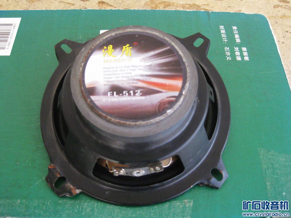

敬请懂行的坛友鉴别一下此扬声器
发表于 2020-1-21 09:48:51 | 显示全部楼层 |阅读模式
得到了一个扬声器,感觉质量不错,但是标签没有厂家,还是些Y文说明。

汽车喇叭~~120w到180w的功率~~ 不是很懂,只是以前见过~
发表于 2020-1-21 16:47:41 | 显示全部楼层
4Ω 120W 灵敏度91db 应该是杂牌喇叭

如真是同轴喇叭那也是可以的。

喇叭看是看不出什么的,要听声音,或者测指标,那才靠谱。
发表于 2020-1-23 07:35:38 | 显示全部楼层
这个要看出身:用在什么车上的。
楼主可以用自己身边的喇叭比比看。没有现成的音箱,可以把自己所有的喇叭靠在家具下沿和地面之间(磁钢朝外)比较。

对的,这类中间有小高音的喇叭是没有防尘罩的,只能这样用
功率没能超25--40W是实在的

汽车喇叭~~120w到180w的功率~~ 不是很懂,五寸,4欧姆,同轴扬声器,频响60-20千赫,灵敏度,在一米远输入一瓦,灵敏度91分贝。

大约是这样;给它一个脉冲,它的响度可与120W--180W的普通喇叭相等.
但是说到给它一个50W的连续波,几秒钟就闻到音圈的焦味,
这是个真实的事;生产厂给我们三个十八寸,五个高音的巨型喇叭箱样板,头头让我马上测试,标称1500W,刚巧我在
工位上修好一台号称1200W的功放,我想;这是【号称天下无不穿的矛】  ,【对着世界无可穿透的盾】 .看看
是喇叭吹牛,还是1200W的功放灌水,于是用这功放调到不削顶的正弦波推音箱,不到一分钟闻到焦味,不到三分钟,
三个十八寸喇叭全部烧断音圈.是汽车功放胜出,其实如果喇叭箱能坚持十五分钟,汽车功放是会超溫自保而败北的.
各种电器的虚报功率都有一个时限;喇叭只是几周的波型.而功放约十三分钟左右.
但旧的部颁标准功放50W不失真功率/连续工作八小时,那是千真万确的.
