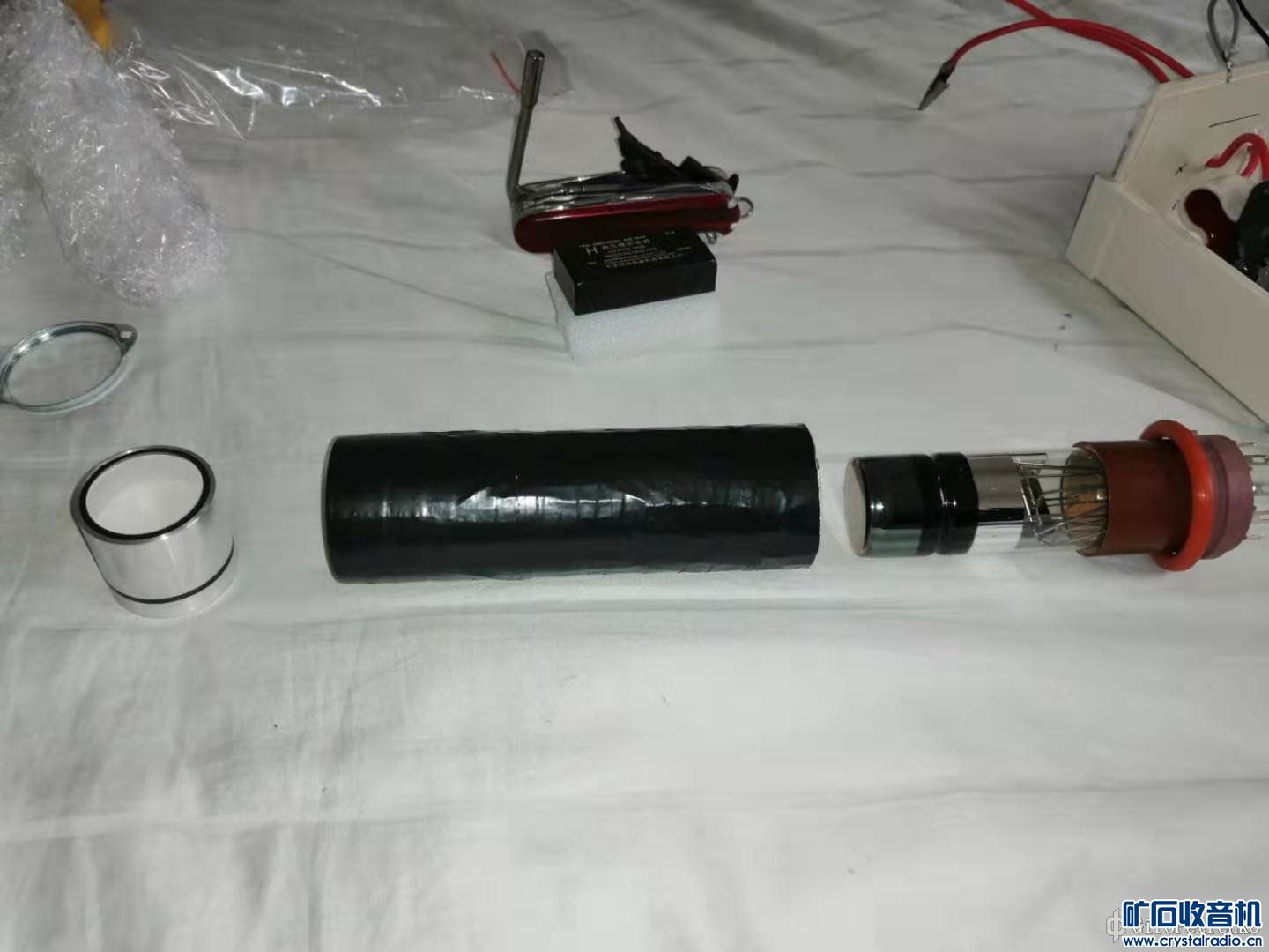

如图,带有高能量的伽马射线打入闪烁体中,转化成可见光谱的光子。后端接光电倍增管,由于光电效应微量的光子被转换成电子,经过倍增级的一遍遍放大,最终打在阳极上,产生微弱的电流。伽马射线的能量与输出脉冲的幅度成正比,而伽马射线的剂量与计数率有关。可以认为这是一个带有能量信息的盖革计数器。
安装中。最左边的是30x25mm的闪烁体,中间是3D打印的套管与电工胶带避光,右边是GDB-35型光电倍增管。组装,密封。
闪烁体探头完成了。剩下的是脉冲展宽电路以及高压电源。

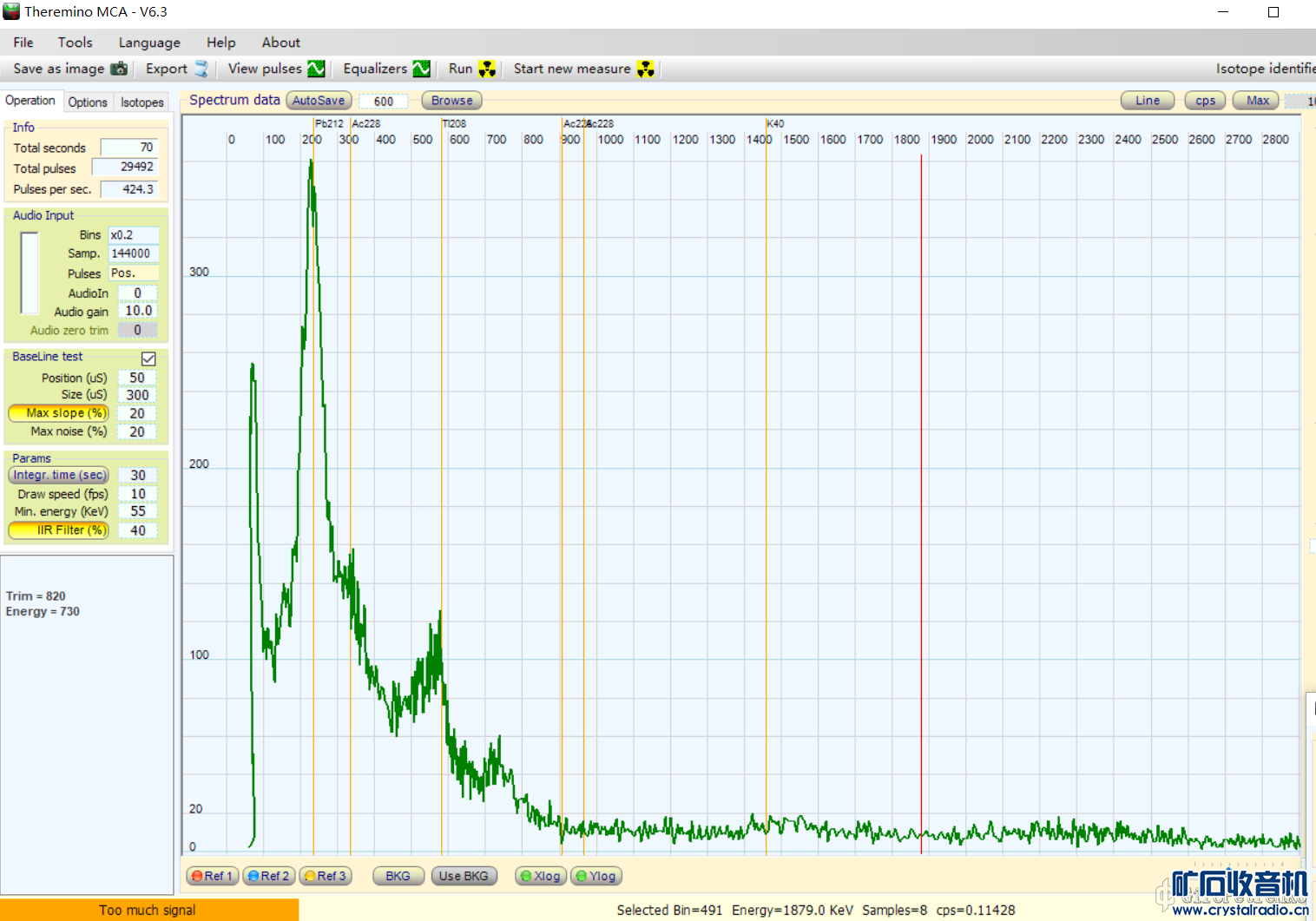

调试可花了不少功夫。这是来自一个老电台的夜光电压表。核素是226Ra。
所谓的“负离子”粉,害人不浅的玩意。核素是232Th。
整体完成了,但是无法鉴别如40K之类的高能射线。

小巧的光电倍增管,携带一定很方便,我用的是GDB44型的直径大约50多毫米,匹配的碘化钠晶体要加硅油耦合,装入铅套井型后重量都好几十公斤。
 楼主| 发表于 2020-1-21 12:56:16 | 显示全部楼层
黑风 发表于 2020-1-21 12:46
小巧的光电倍增管,携带一定很方便,我用的是GDB44型的直径大约50多毫米,匹配的碘化钠晶体要加硅油耦合, ...
谢谢,与一只强光手电筒差不多大,稍微重些。碘化钠晶体用甘油做了耦合。
我这个没有铅屏蔽,所以测低活度的样品时会受到背景的严重干扰。

所以说碘化钠闪烁晶体的特性您既然都懂那就不用我多说了,这种情况应该是无法判断伽马射线光子的能谱的,因为收到的将会是连续的电平而不是分立的脉冲计数,因此怎么判断接收到的伽马射线流的能量呢?说实话我也没听说过能用长余辉碘化钠晶体做伽马射线能谱仪的。所以你要是说你做的这个是伽马射线探测器的话我倒是比较认同,但是你一直说是伽马射线能谱仪,而且还给出了通过计数才能得到的能谱结果我就有点疑问了。

我又想起一个事情来,我记得碘化钠闪烁晶体是空气中潮解的,好像不能这么直接用吧?你确定你那个是碘化钠晶体吗?我们之前用过碘化铊晶体,那个不潮解不过剧毒不说价格比同质量的黄金都贵。
 楼主| 发表于 2020-6-12 22:50:49 | 显示全部楼层
net_elves 发表于 2020-6-12 22:17
我又想起一个事情来,我记得碘化钠闪烁晶体是空气中潮解的,好像不能这么直接用吧?你确定你那个是碘化钠晶 ...
碘化钠闪烁体的输出,就是一个个的光脉冲。脉冲的光强代表能量(也就是示波器上的电压),记录每个脉冲的电压峰值即可得出能级。
碘化钠潮解这个问题留给厂家解决。他们把晶体放在一个金属壳的罐子里,有一面是透明的,整体密封性很强。
