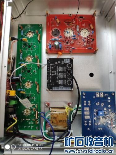

想做个fm收音头

个人觉得高频头单独做到一个封闭的铁盒里比较好。
发表于 2020-1-21 01:57:32 来自手机 | 显示全部楼层
高频最好的是铜镀银屏蔽,很多高档高频仪器都是这么做的

今天搞了大致的样子
发表于 2020-1-21 16:17:10 | 显示全部楼层
2楼说的在理。。。。。。

瘦高个中周真漂亮,是进口拆机德玛?

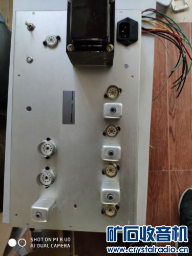

打打酱油的 发表于 2020-1-21 15:28
今天搞了大致的样子
一中周应放在两排管中的园孔位置,现在这样一中周次级连线有十多公分长,不合理
 楼主| 发表于 2020-1-22 19:24:22 | 显示全部楼层
谢谢马上改正
发表于 2020-1-24 10:12:21 | 显示全部楼层
跟着两个管就要依次移近了

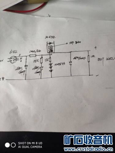

师傅们这个输出电流有多少

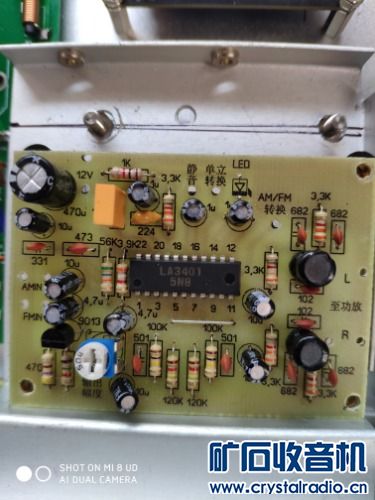

里面还没接好
 楼主| 发表于 2020-2-14 13:29:45 来自手机 | 显示全部楼层
今天完成一点零件还没有到来了在继续
